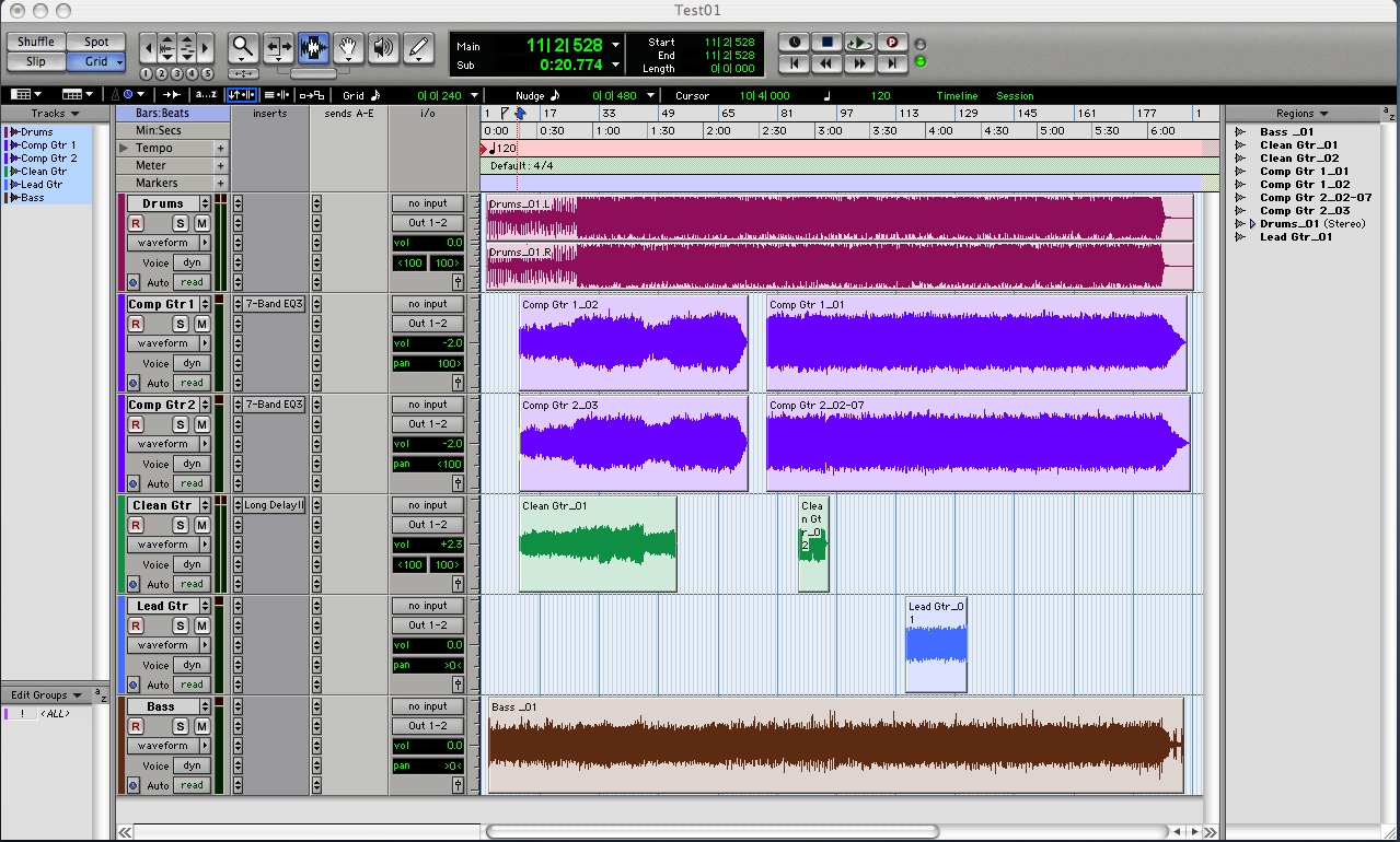

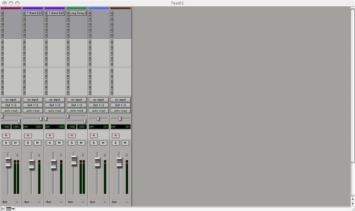

Distressor Skrevet 29. september 2007 Forfatter Skrevet 29. september 2007 (endret) Pan i edit-vinduet: Pan i mix-vinduet: Sporet må ende opp i en stereoutgang for at du skal kunne panne. Busser du et monospor til en monoaux som er satt til bruke kun én utgang på interfacet, får du ikke pannet. Busser du monosporet til en monoaux med to utganger, må du bruke pankontrollen på auxen for å panne (logisk nok, siden det ikke ligger noe left/right-informasjon i lyden som går i auxen før det passer punktet hvor det forlater auxen). Går monosporet ditt utenom en aux og rett til analogutgangene på interfacet, må det gå til 2 utganger, dvs. at utgangene i I/O-delen på sporet skal stå til "analog 1/2", slik det gjør i eksempelbildene over. Endret 29. september 2007 av Zabulon
