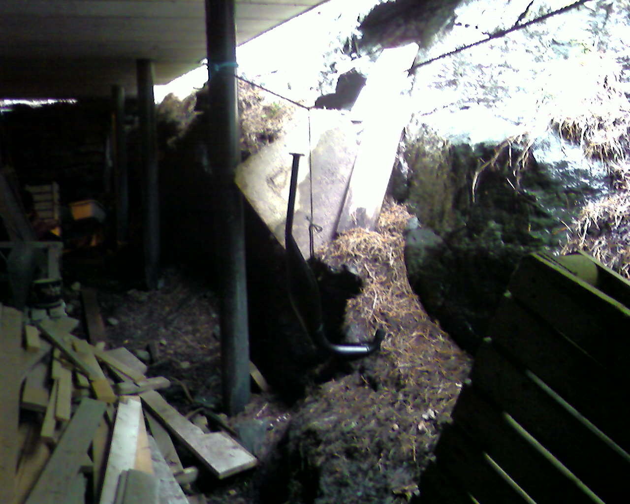

eivi91 Skrevet 29. august 2007 Skrevet 29. august 2007 Har denne på svana mi. Sitter som bare det. *LINK* Jeg pussa ned svana med sandpapir, så vaska jeg med rødsprit, siden det tørker raskt. Så hengte jeg opp svana bak huset, og lakka i vei.
