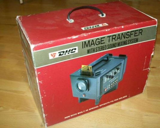

Først av allt takk til Super8 for en intressant forklaring/innføring. Jeg har selv en del filmer som jeg har tenkt å overføre til digitalt. Kjøpte for en tid siden en Eumig projektor som ser ut som et TV Box for så å filme direkte inn i boxen. Akkurat nå var jeg i ferd med å kjøpe en så HER Box, men tviler etter å ha lest tråden. Jeg ville så gjerne ha gjort det proffesjonelt.
Firmaet i linken som jeg referer til holder til i USA og selger boxen på eBay.
Jeg skulle egentlig redigere min siste post i stedet for ble det ufrivillig en nypostering.
Her et bilde av boxen oprinnelig kjøpt USA (lenken over) som jeg fikk i posten. Jeg kjøpte den brukt i Sverige

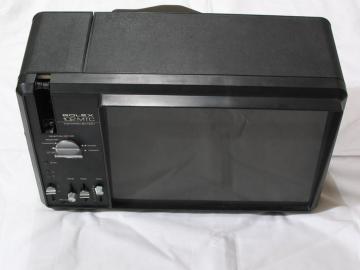

Her et bilde av 8mm projektoren som viser bilder enten på veggen eller på skjermen.
Bilde er av merke Bolex, min er Eumig, men så og si helt like.
