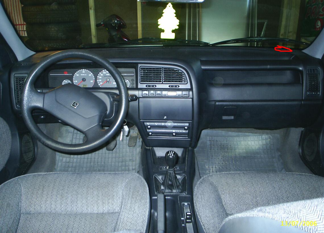

PC^2020 Skrevet 28. august 2007 Rapporter Del Skrevet 28. august 2007 du kan legge den inn rett over inntaket til kupèvifta, sprett opp diskanthøytaleren på passasjersiden på dæshbordet og skru av dekselet som er over vindusviskerene foran. Bare å tre kabelen inn over inntaket til luftfilteret, så kommer den inn rett ved diskanthøytaleren der.. Lenke til kommentar

Wickedlike Skrevet 29. august 2007 Forfatter Rapporter Del Skrevet 29. august 2007 Det er her du mener PC ? Poppe kabelen inn ved "gitteret" her, og da skal den komme ut ved inntaket under panseret ? Vil se den veldig godt inne i bilen da men, det skal nok gå greit. Lenke til kommentar
PC^2020 Skrevet 29. august 2007 Rapporter Del Skrevet 29. august 2007 jepp, det er den enkleste løsninga. Kommer nok til å gjøre noe annet når jeg skal fikse det på den nye bilen min, iogmed at jeg skal skru av hele dæshbordet.. Må bytte varmeapparatregister.. Trekker den inn litt mer profft da. Lenke til kommentar
