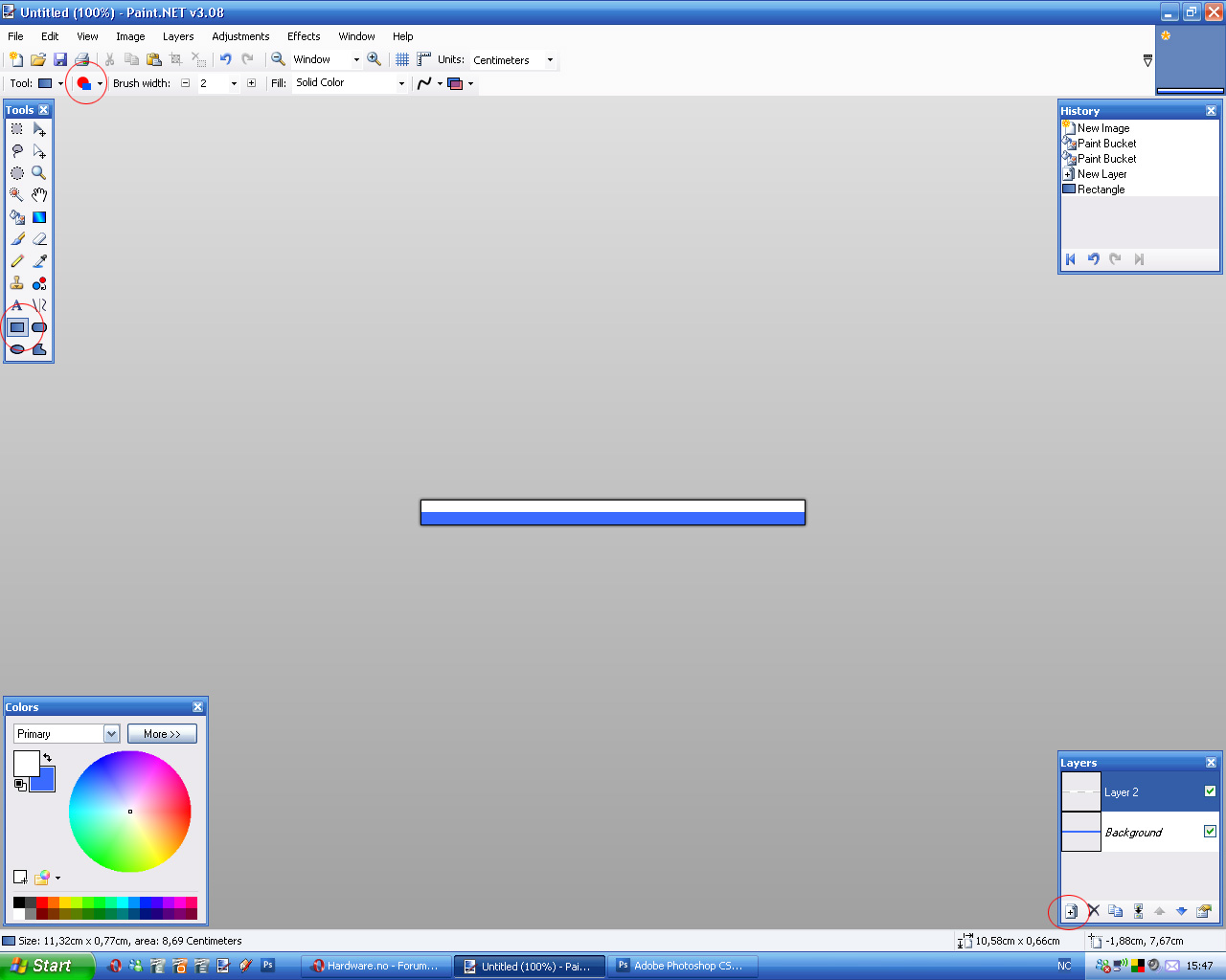

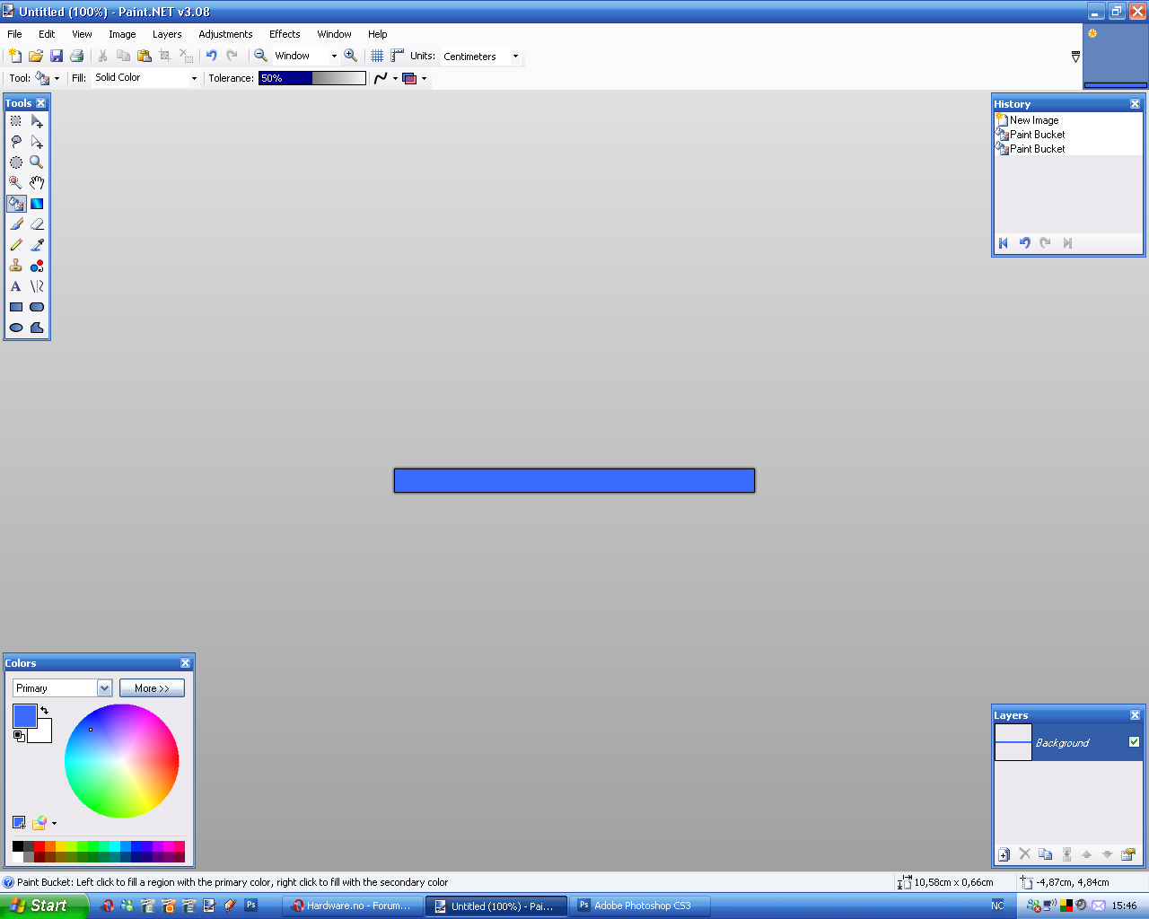

Åpne Paint-NET, og lag en blå firkant.
Deretter lager du et nytt layer. Med det nye layeret markert velger du Rectangle Tool. Gjør hovedfargen din hvit. Oppe til venstre, ved siden av "Tool" ser du en sirkel og en firkant. Trykk på denne til de får farge, uten ramme. Deretter bruker du rectangle tool og lager en hvit firkant som dekker halvparten av den blå firkanten.

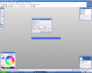

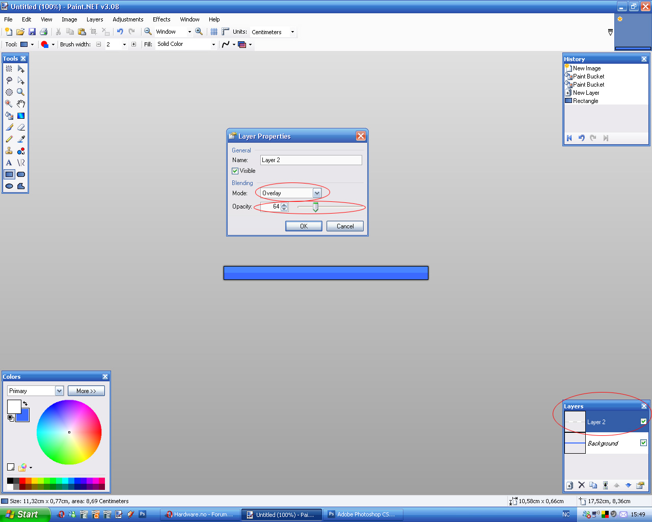

Dobbeltklikk på det øverstet layeret i layer-menyen nede til høyre. Deretter velger du i mode-rullegardinen Overlay og setter Opacityen til et sted rundt 60-70.
Voila! :)
Voila! :)
