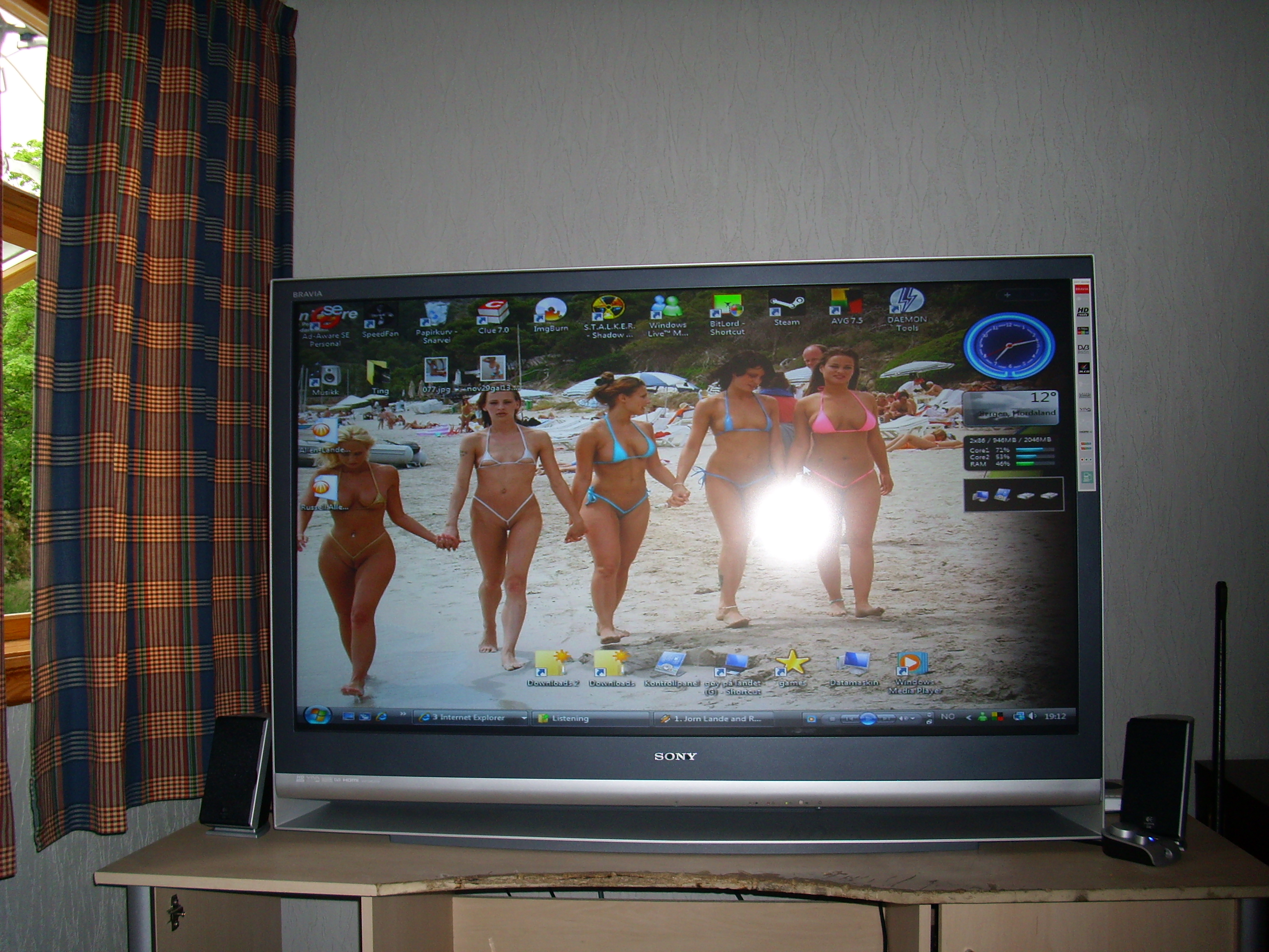

tommen_h Skrevet 29. august 2007 Skrevet 29. august 2007 (endret) Hvis du ikke har noe imot tv som ikke er helt flat bak, så ville jeg gått for en 50" sony Bakprosjektor Sånn som jeg har... Evi deilig å sitte seg ned forran pc'en og spille med en sånn skjerm! utrolig bra bilde og responstid.(1 eller 2 ms sa de på sony) Sortnivået vil jeg si er veldig bra de nye modellene med Iris/Bedre blender er enda bedre Dedikert pc-inngang er det også Bioshock er bare helt nydelig på denne skjermen! Pappa kjøpte seg nettop en 37" 100hz LG LCD tv til 16000, og denne knuser den i bildekvalitet og responstid. Edit: Glemte link og bilde https://prisguiden.no/product.php?productId=53964 Klikk for å se/fjerne innholdet nedenfor Endret 29. august 2007 av tommen_h 1
YamHAeroX Skrevet 29. august 2007 Skrevet 29. august 2007 Hvis du ikke har noe imot tv som ikke er helt flat bak, så ville jeg gått for en 50" sony Bakprosjektor Sånn som jeg har... Evi deilig å sitte seg ned forran pc'en og spille med en sånn skjerm! utrolig bra bilde og responstid.(1 eller 2 ms sa de på sony) Sortnivået vil jeg si er veldig bra de nye modellene med Iris/Bedre blender er enda bedre Dedikert pc-inngang er det også Bioshock er bare helt nydelig på denne skjermen! Pappa kjøpte seg nettop en 37" 100hz LG LCD tv til 16000, og denne knuser den i bildekvalitet og responstid. Edit: Glemte link og bilde https://prisguiden.no/product.php?productId=53964 Klikk for å se/fjerne innholdet nedenfor 9385497[/snapback] Er det ikke veldig dårlig innsynsvinkel på bagprosjektor TV da? Hovedforsjellen på en LCD og en Plasma er vel kontrasten, hvis jeg ikke tar helt feil?
-Shark- Skrevet 29. august 2007 Skrevet 29. august 2007 Hvis du ikke har noe imot tv som ikke er helt flat bak, så ville jeg gått for en 50" sony Bakprosjektor Sånn som jeg har... Evi deilig å sitte seg ned forran pc'en og spille med en sånn skjerm! utrolig bra bilde og responstid.(1 eller 2 ms sa de på sony) Sortnivået vil jeg si er veldig bra de nye modellene med Iris/Bedre blender er enda bedre Dedikert pc-inngang er det også Bioshock er bare helt nydelig på denne skjermen! Pappa kjøpte seg nettop en 37" 100hz LG LCD tv til 16000, og denne knuser den i bildekvalitet og responstid. Edit: Glemte link og bilde https://prisguiden.no/product.php?productId=53964 Klikk for å se/fjerne innholdet nedenfor 9385497[/snapback] Kan du ta et bilde så vi ser hvor dyp den er? Altså enten bilde fra siden eller ovenifra.
tommen_h Skrevet 29. august 2007 Skrevet 29. august 2007 Du må sitte veldig skeivt (over 120 grader) før du merker noe særlig. Bruker lite strøm (1w standby og 175W i bruk) og veier kun 29 kilo Andre Tv'er som er like store bruker ofte dobbelt så mye strøm. Hvis du bor et sted der de har Sony Center, så kan du jo bare stikke innom å se selv Den heter: Sony Bravia KDF-50E2010 eller Sony Bravia KDF-50E2000 (forskjellen mellom 2010 og 2000 er bare fargen på tv'en) Tv'en er mye tynnere enn vanlig crt (ca 30 cm) Det er mange som absolutt skal ha en flat/tynn tv kun for å ha det ler godt for meg selv når jeg kommer inn til f.eks kompiser og det er et stort tomrom bak tv'en som bare støver ned

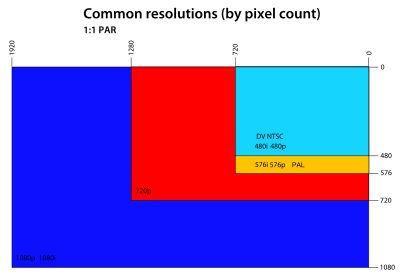

tommen_h Skrevet 29. august 2007 Skrevet 29. august 2007 (endret) Ehm... Lcd har høyere ms som er et STORT minus hvis man skal spille. Lysstyrken er mye det samme. Høyere oppløsninger har de ikke, for hd er hd. Skal du bruke tv'en til pc, så bør du iallefall kjøpe en skjerm med 1:1 pixelmapping. Endret 29. august 2007 av tommen_h
_Xorcist Skrevet 29. august 2007 Skrevet 29. august 2007 Hvis du ikke har noe imot tv som ikke er helt flat bak, så ville jeg gått for en 50" sony Bakprosjektor Sånn som jeg har... Evi deilig å sitte seg ned forran pc'en og spille med en sånn skjerm! utrolig bra bilde og responstid.(1 eller 2 ms sa de på sony) Sortnivået vil jeg si er veldig bra de nye modellene med Iris/Bedre blender er enda bedre Dedikert pc-inngang er det også Bioshock er bare helt nydelig på denne skjermen! Pappa kjøpte seg nettop en 37" 100hz LG LCD tv til 16000, og denne knuser den i bildekvalitet og responstid. Edit: Glemte link og bilde https://prisguiden.no/product.php?productId=53964 Klikk for å se/fjerne innholdet nedenfor 9385497[/snapback] Men ta nå av klistremerket da mann!
guran1942 Skrevet 29. august 2007 Skrevet 29. august 2007 Jeg har sett etter flat skjerm i snart et år, og har fortsatt ikke bestemt meg. Dette er hva jeg har kommet frem til: Innbrenning er fortsatt et problem på plasma, spesielt billige skjermer. ( se tester av Plasma på dinside.no ) Høyere oppløsninger har de ikke, for hd er hd. Hvordan forklarer du da: Plasma, 42 tommer, 1024x768 (XGA), HD-klar (720p), LCD, 42 tommer, 1366x768 (WXGA), HD-klar (720p), LCD, 42 tommer, 1920x1080 (WUXGA), Full HD (1080p) Dette er standard spec på 40"-42" skjermer, synes ikke det ser ut som samme oppløsning. (Grunnen til at Plasma har 1024x768 og samme skjerm mål i cm som LCD med 1366x768, er avlange pixler på Plasma) Om du velger plasma eller LCD bør etter min mening heller bestemmes av bruksområde og lommebok. (hvis vi velger å se bort fra strømforbruk/miljøhensyn) Skal du se mye film, har du et dårlig tv signal (standard Pal), ingen ønsker om å koble til spillkonsoller som PS3 eller Xbox360 er Plasma å foretrekke. Du får en utrolig bra Plasma til ca 11000.- F.eks:Panasonic TH-42PV70E https://prisguiden.no/product.php?productId=67736 Skal du spille på konsoll, koble til digital HDTV/parabol, blueray,HDdvd, så er LCD å foretrekke. Forskjellen på god og dårlig (dyr/billig) LCD er ikke bare kontrast/svartverdi/farge men også evnen til å gjengi signaler som har dårligere oppløsning. Denne evnen bestemmes i stor grad av elektronikken i TV en, gir du et dårlig oppløst signal (standard PAL tv) til en dyr merke TV og til en billig "Noname" TV vill du se en enorm forskjell. Gir du et høyoppløst signal via HDMI tilkobling til de samme TVene er forskjellen liten iforhold. Grunnen til dette er enkelt forklart, at siden oppløsningen på skjermen er høyere enn den som blir gitt med inn signalet, må "elektronikken i skjermen finne opp" billedpunkter for å kompensere( fylle ut hele skjermen). Dette illustreres grafisk på denne linken: http://no.wikipedia.org/wiki/High_Definition_TV Dette fører bla til uskarpt bilde når ting beveger seg. Det "verste" du kan gjøre er å fore Tven med fotball i standard Pal, da skilles klinten fra hveten når det gjelder kvalitet. Da standarden for digitalt bakkenett i norge er 720p, er 720p oppløsning,etter min mening, å foretrekke ved kjøp av skjerm. En skjerm med 1080p vil også få det samme problemet med å "finne opp" billedpunkter. De eneste signalkildene jeg vet om som gir 1080p oppløsning er Xbox360 og Blueray/HDdvd/PC. Du er allikevel avhenig av at materialet du vil vise er i tilsvarende kvalitet (bare tenk på diverse billig DVDer med elendig kvalitet på filmmaterialet, shit inn =shit ut) Går du mottsatt vei, 1080p fra xbox360 til 720p skjerm, er forskjellen i synlig billedkvalitet minimal på en 42" skjerm(igjen min private mening). Mitt råd ved valg av LCD : -kjøp 720p fremfor 1080p -ikke kjøp billig "noname" hvis du vil se de gamle DVD platene dine eller har dårlige signal kilder - les tester, gå deretter i butikk og prøv å se TVen live. - ikke stol for mye på skryt i brukererfaringer, folk liker ikke å innrømme at de har kjøp noe dårlig til 10-15000.-, (det jeg har kjøpt er best:ironi) - TVen bør ha minst 2 HDMI innganger,det ikke gøy å plugge om hvergang du bytter kilde,(switch med flere innganger koster ca 1500.-, like greit å kjøpe TV som er litt dyrere) LCD TVer som er greie etter min mening: Sony Bravia KDL-40V2500 (2 HDMI kostet ca18000.- for 6 mnd siden) Sony Bravia KDL-40D3000 (3 HDMI etterfølger av V2500, bra tester) Et lite lavbudget tips: Fujitsu-Siemens Myrica VQ40-3SU, koster ca8000.-,kun 1 HDMI men scoret neste like bra som Sony V2500 på en test jeg fant i tyskland(71 poeng mot 76 av maks 100), har fjernkontroll med lærefunksjon. Fåes også som 46", Fujitsu-Siemens Myrica VQ46-3SU til kun ca10500.- Jeg har selv bestemt meg for LCD. Da kontrast/farge/svartverdi nå begynner å komme på høyde med Plasma. Bruksområdet mitt er konsoll-spill/PC/TV titting. Til film har jeg egen kino i kjelleren med prosjektor og lydanlegg type "jordskjelv" . Har også bestemt meg for å vente til de første modellene med innebygget digital-tuner (som takler norsk standard) kommer på markedet. De er varslet nå i høst, jeg vil helst ha minst mulig kabler og bokser i stua . Håper dette kan være til litt hjelp.
tommen_h Skrevet 29. august 2007 Skrevet 29. august 2007 På en HD-Ready tv med 1024X768 og en HD-Ready tv med 1366x768 merker du så og si ingen forskjell. Full HD er jo selvsagt noe helt annet Jeg ville sjekket ut bakprojektor, lcd og plasma i butikken, så får du sammenligne og finne ut selv hva du vil ha Du kan jo alltids utnytte den 30-dagers returordningen til elkjøp Jeg prøver ikke å skjule noe dårlig kjøp, jeg kunne ikke vært mer fornøyd med mitt kjøp iallefall. Happy hunting
