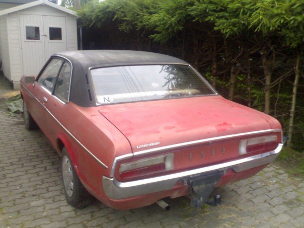

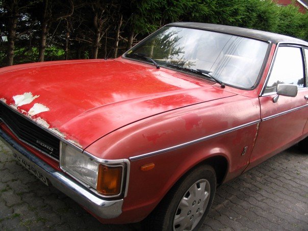

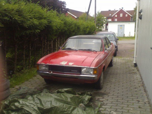

tZar Skrevet 20. august 2007 Skrevet 20. august 2007 (endret) Da var det på tide med mitt første veteranprosjekt, og valget på en Ford falt ganske naturlig. Da jeg for ca en måneds tid tilbake så en 2 dørs sedan, som det begynner å bli få av nå, på Finn for den nette sum av 10 høvdinger var jeg ikke treg med å bestemme meg. 3 timer etter at jeg først så bildene av bilen på Finn satt jeg godt til rette i førersetet med retning for min egen gårdsplass. Litt om bilen: Ford Granada Sedan 2 dører 2l sohc med 99 ponnier. ca 150 000 på telleren. Bilen hadde vært på EU kontroll dagen før jeg kjøpte den, og to ting måtte utbedres før bilen ble godkjent, høyre frontlys måtte byttes, samt en liten lekkasje i eksosen måtte tettes. Det å finne frontlykter til denne bilen viste seg å ikke være alt for enkelt, men etter et par ukers leting, ble det et røverkjøp, 200,- for en nesten ny lykt. Lykten ble satt inn, eksosen ble tettet, og dagen etter ble bilen levert til etterkontroll. 5 minutter etter bilen ble levert, og 100 kr. fattigere kunne jeg fornøyd dra til biltilsynet og hente skiltene. Fant fort ut at ikke alt var som det skulle, bilen ristet som bare det i litt hastighet. 20 nye bolter, avbalansering av hjulene, og 500 kr fattigere så var det blitt mye bedre, men noe gjenstår fortsatt. Regner med at dette vil bli bra så fort jeg får byttet hardy-koblingen. Bilen ser ikke ut etter en runde med rullemaling, i tillegg til rust på forskjermer og hjulbue bak. Har skaffet meg ny hjulbue fra Veng og en brukt forskjerm fra Nord-norge som jeg såvidt har begynt å pusse ned. Hjulbuen blir sveiset på plass om ikke alt for lenge. Da gjenstår venstre forskjerm (hvis noen har en til overs, så rop ut), samt litt jobb på panseret før hele bilen kan pusses ned og gjøres klar for lakkering. Mekanisk er det noen småting som må gjøres, og som har blitt gjort. Kom akuratt inn etter å ha justert ventilene, kam og løftere er bare et år gamle, så de burde holde en stund til. I tillegg må nok noen pakninger i kardangen og på girkassa byttes, for det er ganske fuktig der. Rustmessig er det ikke alt for ille. Jeg kan nok takke det at bilen for det meste har gått på salt-frie veier for det. Interiøret i bilen er ikke alt for ille, men et slitent førersete er det selvfølgelig. Til andre med veteraner, Vesta viste seg å være greiest å ha med å gjøre med tanke på forsikring. Så, litt bilder: Endret 16. oktober 2007 av tZar
Jada-jada Skrevet 20. august 2007 Skrevet 20. august 2007 (endret) WOW jeg elsker denne bilen da jeg har hatt en selv men litt grommere motor.. Sett i en 2.8 V6 og gjør denne strøken så skal jeg kjøpe den av deg Endret 20. august 2007 av Jada-jada
tZar Skrevet 20. august 2007 Forfatter Skrevet 20. august 2007 WOW jeg elsker denne bilen da jeg har hatt en selv men litt grommere motor.. Sett i en 2.8 V6 og gjør denne strøken så skal jeg kjøpe den av deg 9324609[/snapback] Hehe, vet ikke om den skal selges, har en forkjærlighet for disse bilene selv. Sliter litt med å bestemme meg for hva jeg skal gjøre. Utseendemessig regner jeg med en look som er ganske så lik orginalen. Motormessig er jeg litt mer usikker; har bekjente som har 24v cossie motoren i like biler, så det frister så klart. Pinoten med to webere, trimkam og litt grommere eksos er også et alternativ jeg tenker på for at det ikke skal bli alt for uorginalt under panseret.
РЦП-88 Skrevet 24. august 2007 Skrevet 24. august 2007 (endret) Det er ikke noen tvil! Denne må restaureres til originialstand! Gjerne med 2.8 V6 Grattis med fet bil forresten! Endret 24. august 2007 av RCP-88
tZar Skrevet 24. august 2007 Forfatter Skrevet 24. august 2007 Takker så mye Har enda en forskjerm og et panser på vei. Er noe rust på disse, men ikke noe som jeg ikke kan få fikset, er mye bedre enn det som står på bilen idag Sitter og vurderer om jeg skal få byttet kanalene først som sist, de holder nok en stund fortsatt, men det kan være greit å bytte dem med en gang.

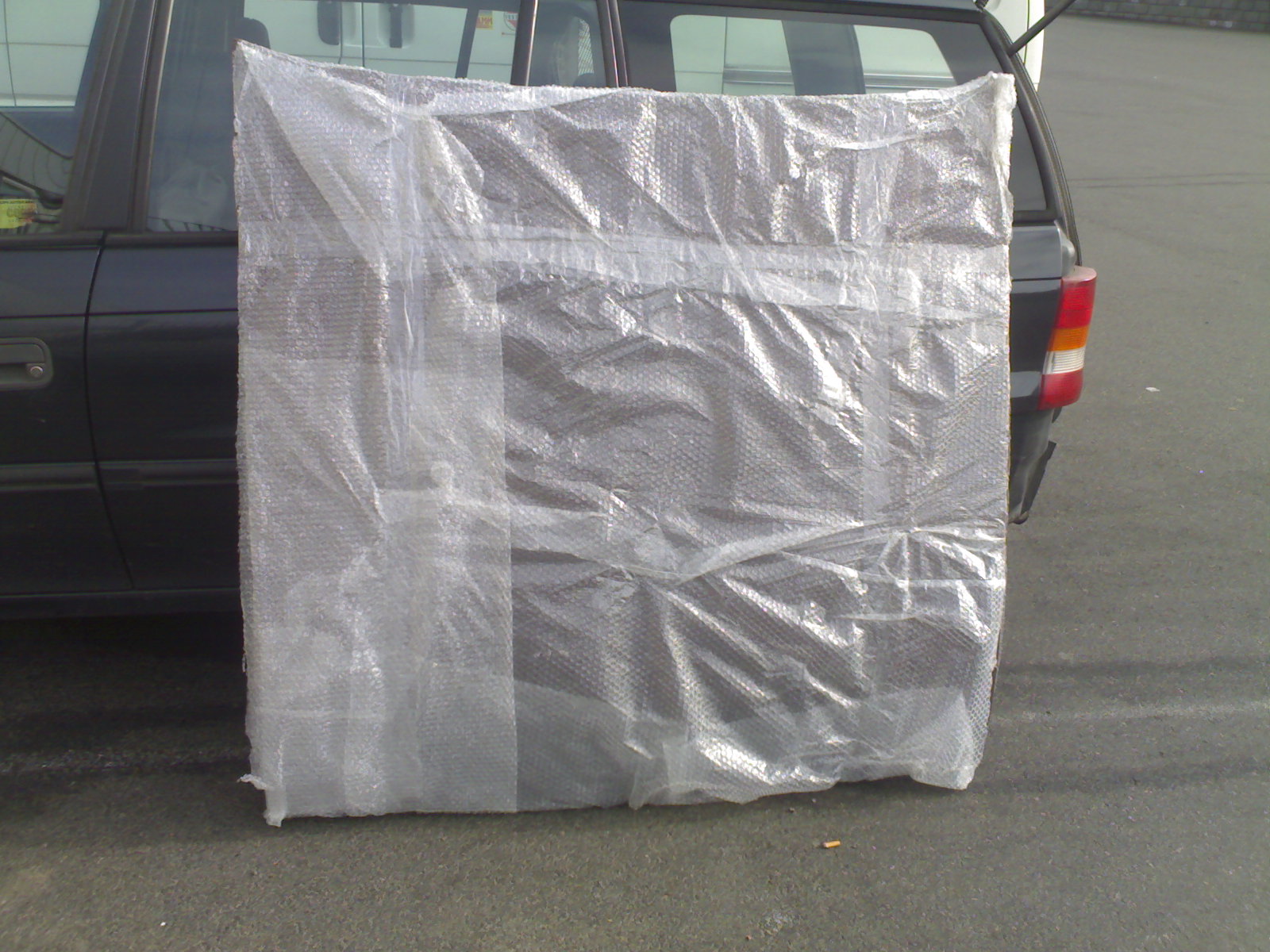

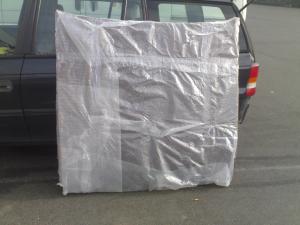

tZar Skrevet 3. september 2007 Forfatter Skrevet 3. september 2007 Fikk en pakke i posten på lørdag. Pakkene tar sin tid for tiden. Denne var sporløst forsvunnet i 3 dager før den plutselig dukket opp på postkontoret, den andre pakken jeg venter på fra samme avsender tok en tur nordover til Hamar i stedet for til Stokke når den kom til Oslo.

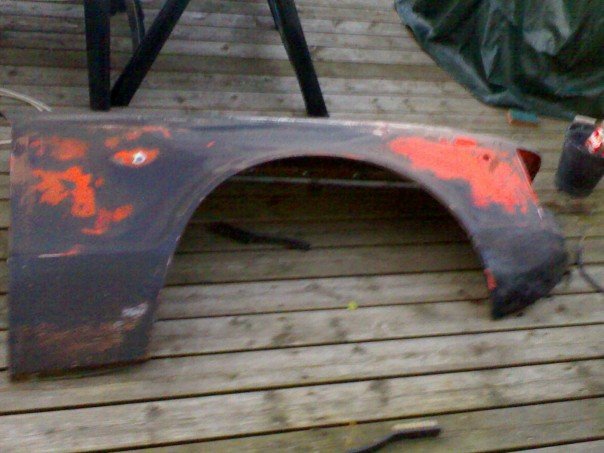

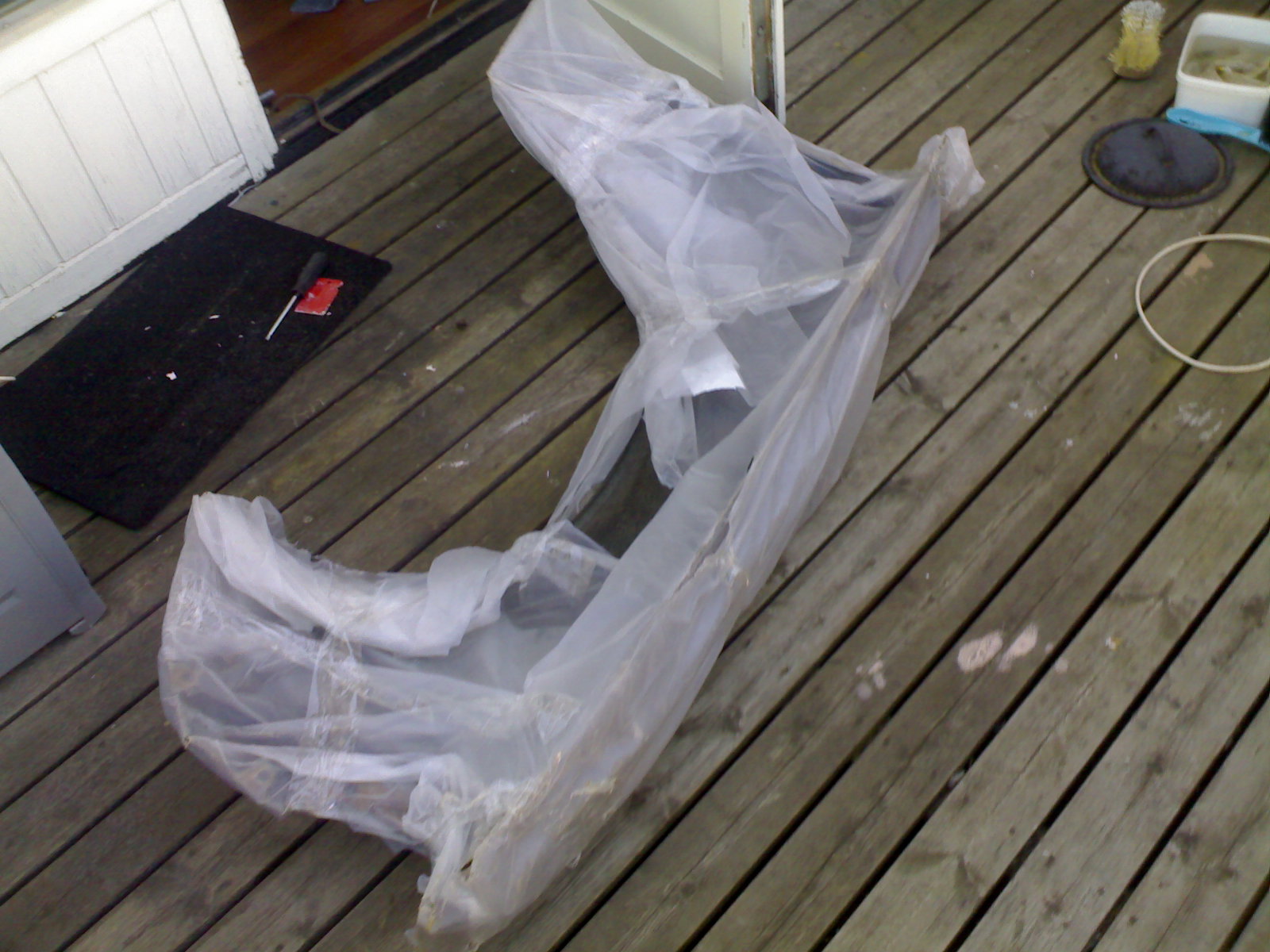

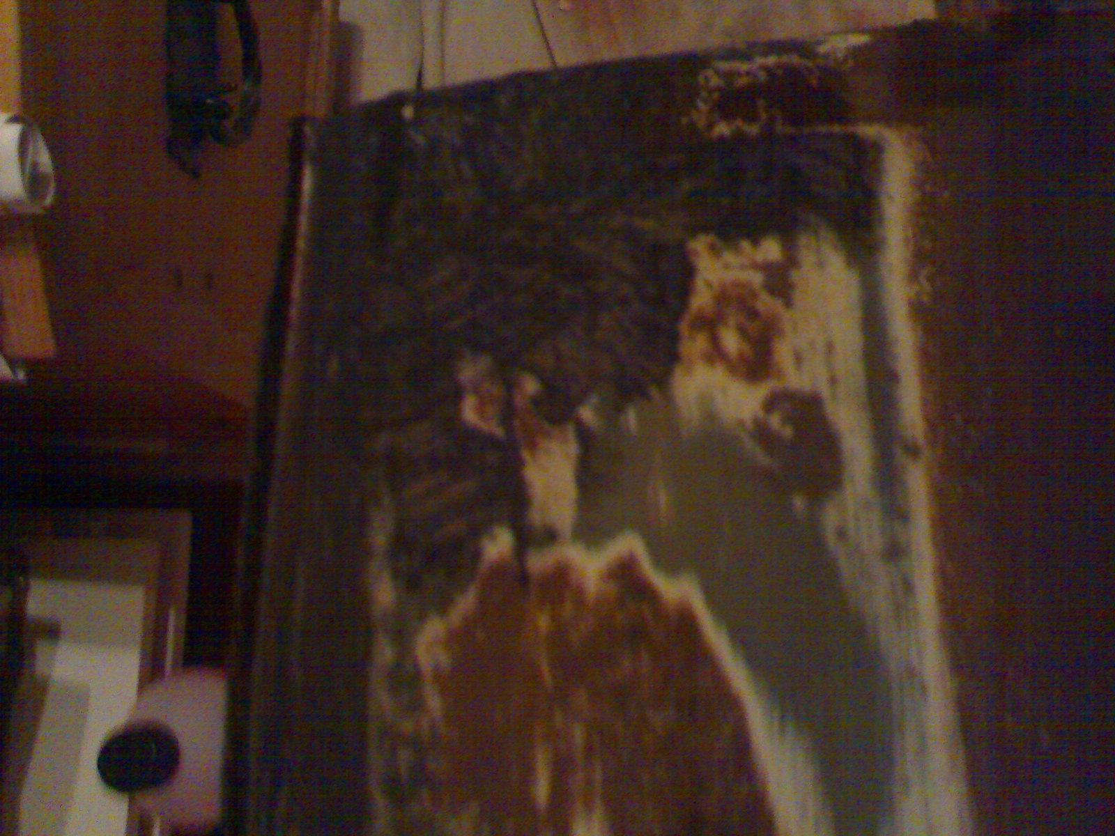

tZar Skrevet 5. september 2007 Forfatter Skrevet 5. september 2007 Da er alt av deler jeg har ventet på kommet i hus. Desverre viste det seg å være en del mer rust en forventet på både panser og den ene forskjermen, men det er uansett bedre enn det jeg har idag. Får gjøre det beste ut av det. Idag har jeg gått over med stålbørste alle steder med rust, i tillegg til at sandblåseren har blitt brukt litt. Har flyttet inn delene for pussing og behandling. Den ene forskjermen er nesten ferdig, den andre samt panseret jeg fikk nå sist har fått en omgang med rustbjørn på alle områder med krokan. Har også pusset litt på de to sistnevnte delene.

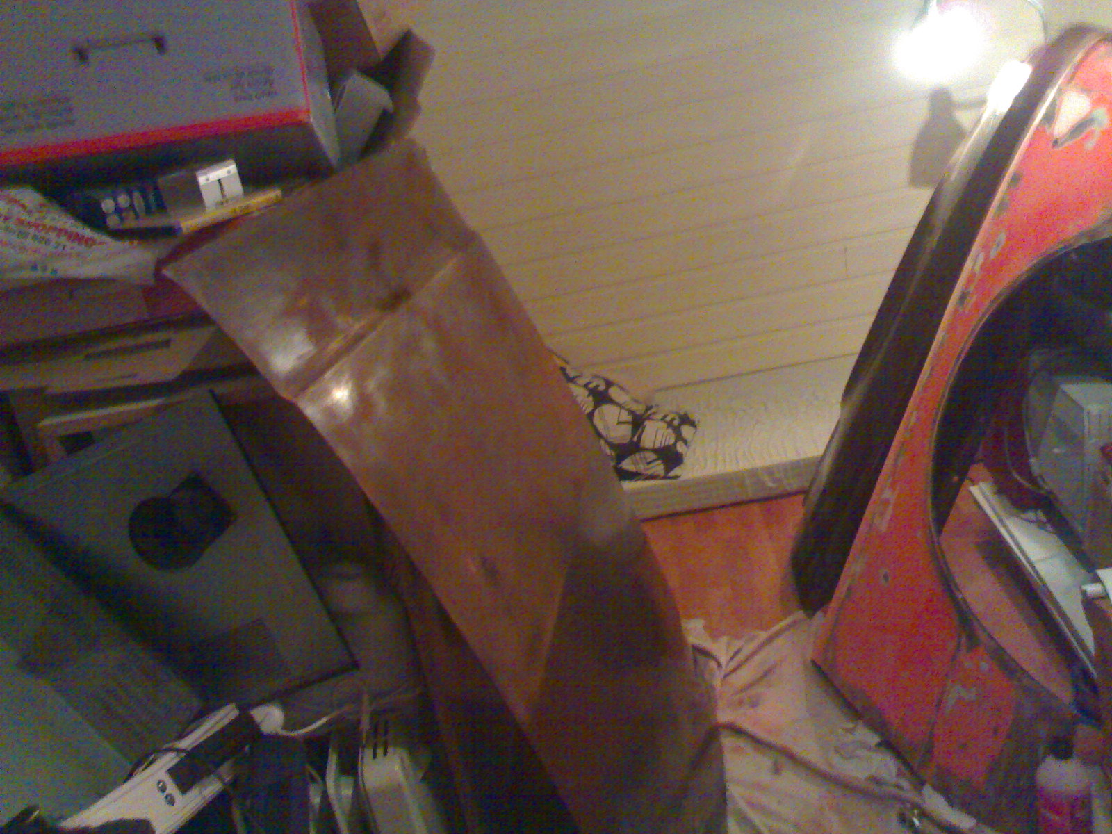

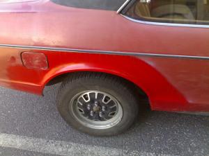

tZar Skrevet 28. september 2007 Forfatter Skrevet 28. september 2007 Går ikke veldig fort fremover, men noe blir i alle fall gjort. Den ene hjulbuen er byttet, dere kan jo se på bilde nr. 5 i første post, og se at det virkelig var nødvendig.

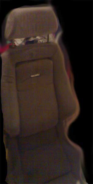

tZar Skrevet 16. oktober 2007 Forfatter Skrevet 16. oktober 2007 Orginale Granada Recaro forseter er kjøpt inn Trenger en rens, men blir nok bra til slutt

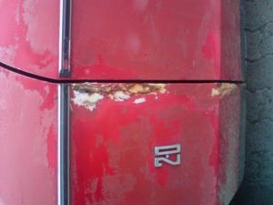

ChristR Skrevet 23. mars 2008 Skrevet 23. mars 2008 Jeg fikk veldig lyst til å polere bagasjelokket.....
tZar Skrevet 2. april 2008 Forfatter Skrevet 2. april 2008 Jeg fikk veldig lyst til å polere bagasjelokket..... Vet ikke hvor mye da hadde hjulpet, da bilen er blitt rullemalt en gang, og det er derfor bagasjelokket ser så blasst ut Ellers har det ikke skjedd så mye i vinter, pga. mangel på plass å stå inne, men har fått handlet inn litt deler på Ebay i løpet av vinteren.
