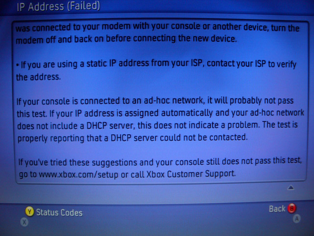

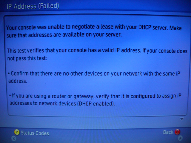

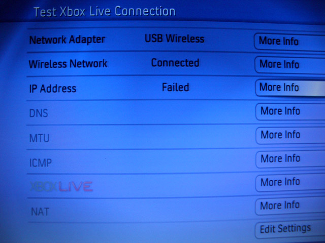

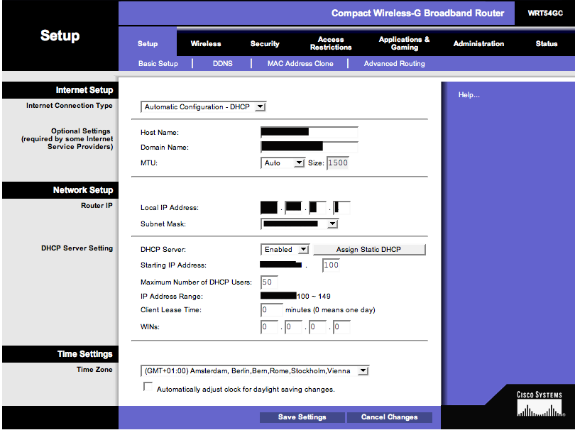

Steelz Skrevet 20. august 2007 Skrevet 20. august 2007 (endret) Har just kjøpt en wlan adapter og var overbevist om at det skulle funke som smør. Den gang ei Får koblet til nettverket, men den passerer ikke punktet om IPadresse i test-menyen. Det er en linksys router jeg har. Legger ved bilde av menyen på den. Trenger hjelp nåå EDIT: EDIT2: Endret 20. august 2007 av Steelz

arnizzz Skrevet 20. august 2007 Skrevet 20. august 2007 (endret) Har du satt kabelen fra modem i WAN porten i linksysen? Endret 20. august 2007 av arnizzz

arnizzz Skrevet 20. august 2007 Skrevet 20. august 2007 Takk for rask svar! Alt 1 funket ikke:/ Arnizzz, alt er kablet rett. Når jeg kobler til xboxen med kabel fungerer det strålende, men den får altså ikke noen IPadresse igjennom det trådløse nettet. 9324419[/snapback] Når du sier at den får IP med kabel. Bruker du linksysen i det hele tatt da? Hvis det er DHCP på modemet ditt så skrur du av DHCP på linksys, og kobler til i switchen på linksysen og ikke i WAN porten.

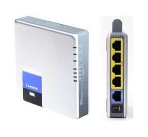

Steelz Skrevet 20. august 2007 Forfatter Skrevet 20. august 2007 Jeg har denne routeren: Nettkabelen går fra veggen til den blå porten, og når jeg kobler til xboxen går det en kabel fra box til en gul port. Funker perfekt med kabel, men det er altså IP på wireless som sliter.... Magikaren: Hvor finner jeg xboxIP? PS: Har planer om å kjøpe en airport express imorgen, vil den funke med xboxen hvis jeg kobler den utifra linksysen?

Steelz Skrevet 20. august 2007 Forfatter Skrevet 20. august 2007 (endret) Skrudde av kryptering=Funket som faen! Jævlig kjipt at den ikke funker med verken 64 eler 128 kryptering i WEP da.. Wireless channel er 6 Any ideas? Tror nok det blir en airport express på meg ja.. EDIT: http://forums.macosxhints.com/archive/index.php/t-49121.html Noen som har akkurat samme problem og løsning. Litt OT, men hvordan skjuler jeg nettverket slik at jeg kan ha det åpent uten at det vises for andre? Kompromiss med familien dette Endret 20. august 2007 av Steelz
