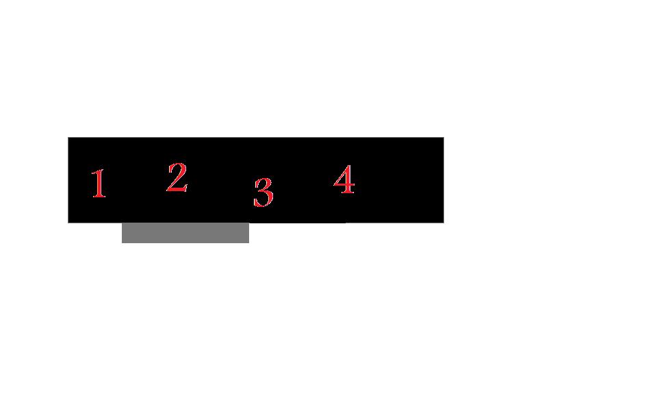

Ascubal Skrevet 16. august 2007 Skrevet 16. august 2007 (endret) 4 pins CPU vifte kontakt er for PWM styrte vifter.. Pin 1 GND Pin 2 CPU FAN PWR Pin 3 CPU FAN IN Pin 4 CPU FAN PWM Pin 1 til 3 kan også brukes til vanlige CPU vifter Den gråe greia er den som viser hvordan cpu vifta skal kobles på hovedkortet. Beklagere mine fryktelig dårlige Paint skills Håper dette oppklarte noe Endret 16. august 2007 av Ascubal
Pillin Skrevet 17. august 2007 Forfatter Skrevet 17. august 2007 Nei den funka bra den, men jeg har ett oppfølgings spørsmål. Har nå satt på en vanlig 3 pins 120mm mist vifte, denne skal kjøle min Thermalright ULTRA120 Extreme. Når jeg starter opp datan spinner alle vifter opp, untatt denne viften som da er koblet i cpu vifte pin. Maskinen starter da heller ikke, viser ikke bilde til skjerm og får ikke post. Kan dette skyldes viften? ev. kan det være den ikke spinner opp fordi cpu fortsatt er kjølig nok?
