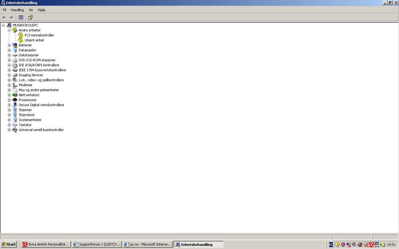

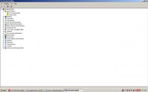

JadeSoturi Skrevet 11. september 2007 Skrevet 11. september 2007 har installert XPSP2 etter å ha slipstreama AHCI drivere inn i install cden, og har installert alle drivere fra acersin ftp, men i device manager er det fortsatt en enhet som heter PCI memory manager som står som ukjent og ikke finner noe drivere til.. ? Hva i all verden er det? og har også problemer med at maskinen ikke vil slå seg av med webcam sw installert. Er det kommet noe løsning til det? Har igrunn ikke så lust å reinstallre hele xp på nytt, da jeg har også lagt inn ubuntu etterpå og har grub installert i MBR. litt styrerden er deT? å måtte fikse grub etter en xp reinstall igjen:P

mrThomassen85 Skrevet 14. september 2007 Skrevet 14. september 2007 har installert XPSP2 etter å ha slipstreama AHCI drivere inn i install cden, og har installert alle drivere fra acersin ftp, men i device manager er det fortsatt en enhet som heter PCI memory manager som står som ukjent og ikke finner noe drivere til.. ? Hva i all verden er det? Har akkurat samme problemet som fedjack jeg..har lett etter drivere til dette lenge, men har ikke funnet noe.. noen som vet? mvh Børge

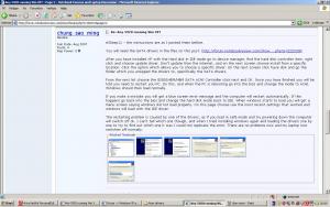

psychokid Skrevet 14. september 2007 Skrevet 14. september 2007 (endret) Hadde samme problemet, men har fikset det. Den "offisielle" Sata pakken fra Acer inneholder faktisk ikke de driverne du trenger for å installere Sata. I hvert fall ikke manuelt, og setup skapte feilmelding.Jeg gjorde det manuelt med hjelp av drivere som jeg fant her: http://rapidshare.com/files/45436349...vers.part1.rar http://rapidshare.com/files/45438096...vers.part2.rar Instruksjoner: Kan kopiere inn de screenshotsa hvis nødvendig. Mangler bare en driver som jeg ikke vet hva er. Dvs 2 men jeg regner med den ukjente er Turbo memory. Endret 14. september 2007 av psychokid
psychokid Skrevet 14. september 2007 Skrevet 14. september 2007 (endret) Du trenger forresten ikke integrere sata driverne på cd som det står (Hvis du laster ned). Er nok å installere de manuelt. Det funka i hvert fall for meg Endret 14. september 2007 av psychokid
