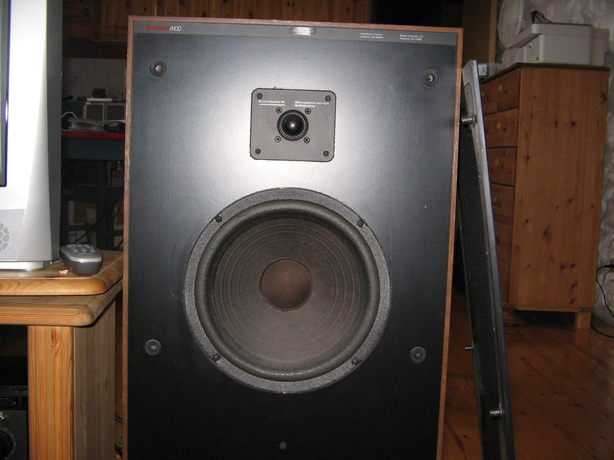

Bytte bass på Boston A100
Hei har et par Boston A100 som jeg gjerne skulle bytte bass på noen forslag til hvor jeg kan få noen bedre?
Bør jeg kansje montere bass port?
Er foresten en 10tommer som er i den

Hvis kassa ikke har bassrefleksport fra før, så bør du ikke montere det. Kassa er lagd for å være lukka, ergo skal den være lukka, basta. Når det gjelder elementet så kan du bytte det ut med et som er mest mulig likt.
Den SEAS 10" subben er da en subwoofer, og egner seg vel dårlig i et 2-veis system?
Støtter forslaget, men er skeptisk til frekvensområdet som skal dekkes.
En anne ting som bør tenkes på er hvor "unødvendig" det er med en så god subb til en så gammel høyttaler, og serlig når diskanten sitter i en høyttaler på 75W, og subben tåler flere hundre.
Det er vel ment å spille mellomtone også det elementet som sitter i nå?
Og uansett bør SEAS elementet ha 21L lukket kasse, viker du mye fra dette spiller det ikke optimalt.
Vil tippe at det går greit med det meste fra ca 17-25L.
Ta noen ytre mål av kassa og sjekk at det ikke er alt for stort avvik.
Nye høyttalere kan være like greit tror jeg. To SEAS SW250/1 koster 5200kr, og du får to knallbra høyttalere til den prisen.
Det blir mye billigere for deg å kjøpe nytt, serlig med tanke på at lyd som det du har nå ikke koster like mye i dag som før.
Et par nye Dali Concept 6 blir 500kr billigere for deg enn å kjøpe to nye basselementer til de høyttalerene dine, og lyden blir sansynligvis bedre.
Hvis du må ha stor subb, så har Cerwin Vega et par høyttalere til under 5200kr ;)

Støtter ditt forslag til nye høytalere og kansje en sorrund forsterker så jeg kan bruke disse som bakhøytalere :thumbup:
Det er en rift i ringen rundt som gjør at den slår mere en den skal. har tenkt å reparere dette hvist jeg skal bruke de som høytalere bak (hvist pengene holder :whistle: :!: )
Ja, ok, tror jeg ser den.
Oppe til venstre, ikke sant?
Fant flere reparasjonspakker da jeg søkte på google.
Her for eksempel.
Koster omtrent 20$, pluss frakt.
Bare finn deg en butikk som enten er i Norge eller skandinavia, eller en butikk som kan sende hit til Norge.
Kan vel bare bruke lim og lappe det. Sånn vindtett papp, tyvek tror jeg det kalles, det er ganske sterkt, du kunne prøvd å limt på en strimmel med det med sterkt lim.

Superlim kan fungere, eventuellt kontaktlim.
Eventuellt kan du ta kontakt med www.ncms.no og høre om de kan hjelpe deg å skaffe nye oppheng til høyttaleren(e).
Det er de som importerer Boston Acoustics til Norge.
Hm, las visst feil, innbilte meg det var membranen det var snakk om her.
Gummiopphenget må du bare prøve lappe sammen med superlim, ikke stort annet som nytter der.

Tenkte på superlim må bare skaffe det først :thumbup:
