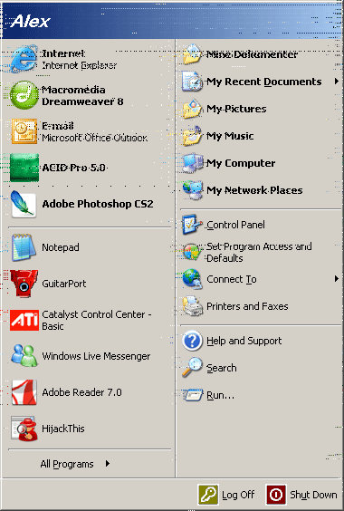

Har den siste tiden begynt å få opp irriterende striper på skjermen. Er det noen som har idé om hva det kan være.
Har hatt det også tidligere på en laptop jeg hadde. Det er striper i alle slags farger og de kan være fra noen millimeter lange til å dekke hele skjermen.
Legger ved bilde av hvordan det ser ut

Jeg har hatt lignende problemer, med da var det skjermkortet som var defekt. Når stripene blir med på print screen/skjermdump er det ikke skjermen det er noe i veien med, men mest sannsynlig skjermkortet.

Har avinstallert driverne, når åwin starter legger den automatisk til driver til skjermkortet radeon 9800 og det funker greit, men oppdateringen av skjermen er utrolig treig når jeg setter 60hz begynner stripene å komme igjen.
