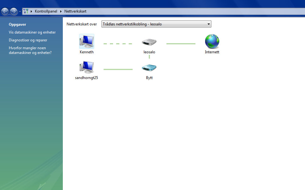

Ja slik jeg forstår kartet er "Kenneth" koblet til trådløst, mens "sandhorngt25" er koblet til via kabel. Den siste PCen (B) viser kanskje ikke fordi du ikke har installert LLTD responderen på den.

Når jeg sitter på C (Vista), kan jeg ikke se maskin A (XP pro) i nettverksmappa.
Men visst jeg går noe som heter nettverkskart får jeg fram alt, slik som bildet.
