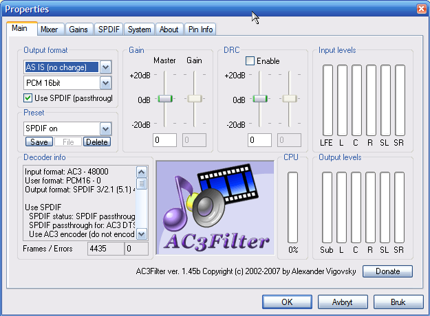

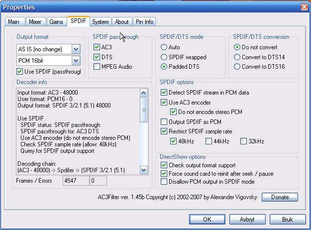

Seifenblase Skrevet 9. august 2007 Skrevet 9. august 2007 Kunne du tatt et bilde av instillingene dine i AC3Filter? Gjerne Main og SPDIF.

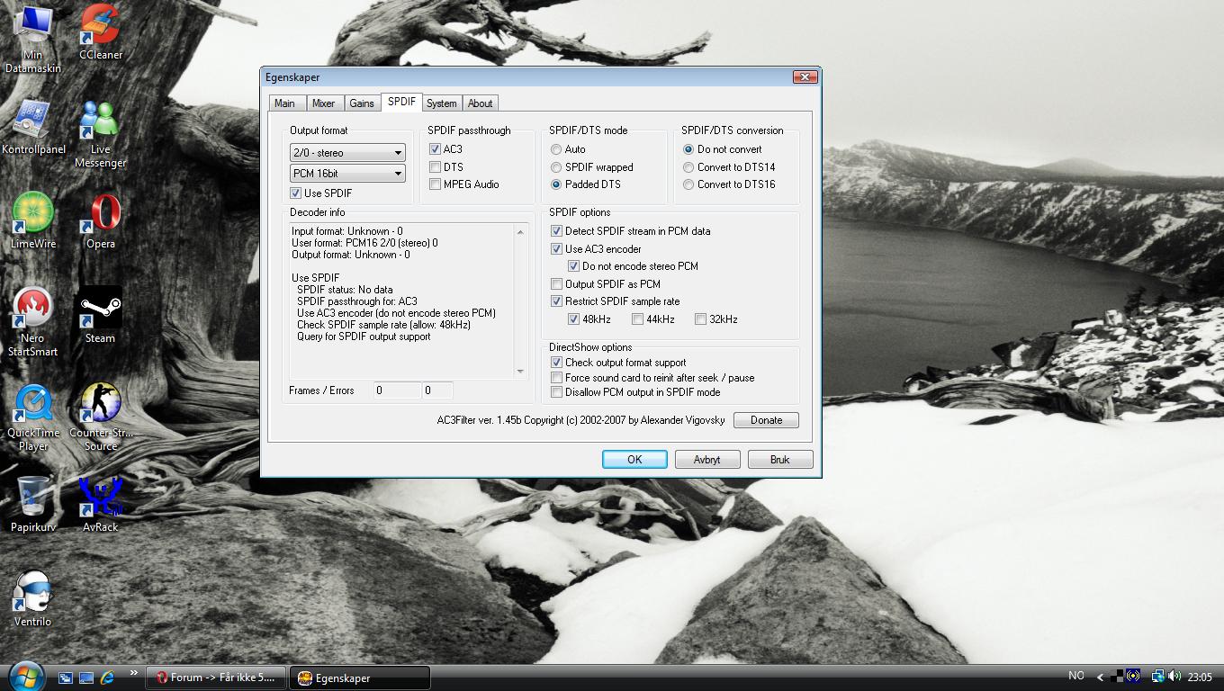

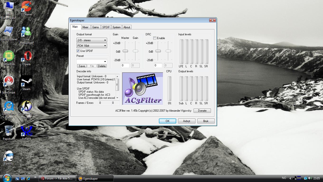

Bandana Skrevet 9. august 2007 Forfatter Skrevet 9. august 2007 Sånn ser det ut nå. Da funker det med DTS lyd, men skurring på vanlig AC3 audio osv. Hvis jeg ikke bruker "pass through" så funker all lyd, men da blir det også stereo. Dumt det ikke finnes noe autodetect greier for PC på forsterkern.
Seifenblase Skrevet 9. august 2007 Skrevet 9. august 2007 Prøvd å sette Output format til AS IS? Slik som på bildene?
