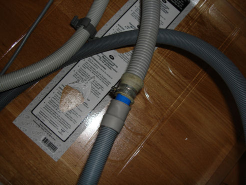

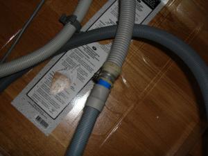

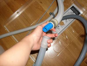

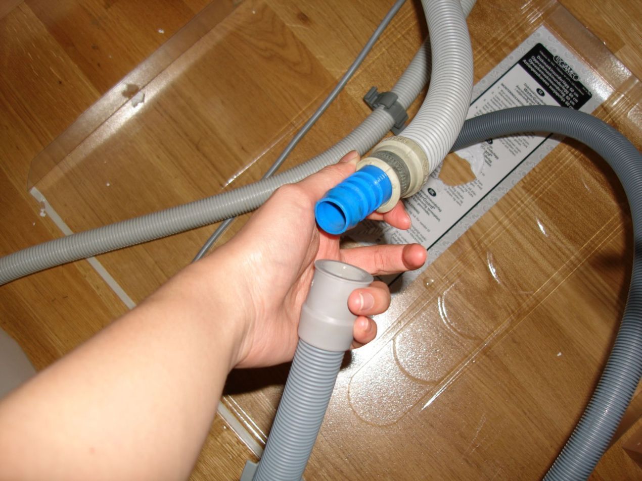

morningstar665 Skrevet 8. august 2007 Skrevet 8. august 2007 (endret) Fikk inn oppvaskmaskin idag. Har koblet til vann og strøm som var OK, men sliter med avløpsslangen. Jeg greier IKKE å koble avløpsslangen fra maskinen til den som er til kloakken se bilde (lastet opp som vedlegg) Det som er at endene møtes ikke helt. Jeg har prøvd og prøvd, og fått 2 mannfolk til å prøve også men det dere ser på bildet er det maksimale som kan presses inn. Men jeg er usikker og vil derfor spørre, fordi jeg lurer fortsatt på om den egentlig skal presses helt til de grå endene treffer hverandre. Litt kjipt om alt renner utover kjøkkenet når jeg starter maskinen for første gang. Edit: lagt til et bilde til hvordan det var før tilkobling Endret 8. august 2007 av morningstar665

morningstar665 Skrevet 8. august 2007 Forfatter Skrevet 8. august 2007 Hehe kanskje jeg skrev litt fort der ja røret nederst på bildet er fra maskinen. Dette er snakk om avløp altså. Røret øverst er koblet til "kloakken"/servanten you know Det blå munnstykket kommer fra det øverste røret. Håper dette ga no mening
Mr D Skrevet 8. august 2007 Skrevet 8. august 2007 Ingen problemer med at skjøtestykket er lenger enn muffa på slangen. Gjør som du har gjort på bilde til venstre og sett på en slangeklemme som du strammer godt.
BeFs Skrevet 8. august 2007 Skrevet 8. august 2007 (endret) Ser ut som den er langt nok inne egentlig, i fra mitt "perfekte" syn. Kjøp en til sånn klemme (sånn som er ytterst på avløpsrøret ditt), det får du kjøpt i de fleste rørleggerbutikker eller "hardwarestores", jeg fikk ihvertfall tak i sånne klemmer hos min lokale VVSforhandler uten problemer. Endret 8. august 2007 av BeFs
Mr D Skrevet 8. august 2007 Skrevet 8. august 2007 Det heter slangeklemmer og det får man vanligvis kjøpt hos bl.a. Jernia, VVS-butikker, elektrobutikker, Biltema, Clas Ohlson o.l. Anbefalt størrelse: ca 20-28 mm diam.
