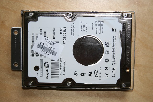

Jeg har en harddisk til en bærbar PC som jeg gjerne skulle hatt ut noe data fra. Selve PC'en har tatt kvelden men det ser ut som om det er noe annet enn harddisken, så jeg vi gjøre en forsøk.
Jeg kjøpte en overgang på komplett denne. Den så veldig riktig ut, men pinnene på harddisken var litt for langt fra hverandre.
Noen forslag?
