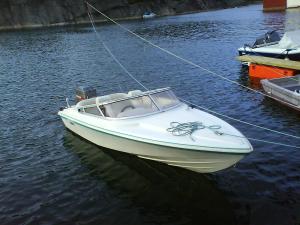

csViRuS Skrevet 2. august 2007 Skrevet 2. august 2007 (endret) Hei, dette blir min andre worklog her i båtforumet, denne gangen er det jeg, og Kaviar her fra forumet som har kjøpt oss en Nor-Dan Puma 14 foter, 1991 mod, med en mariner 60hk 3-syl 1985mod. Denne båten er det ikke så mye som må gjøres med, derfor mini worklog/showcase Det som må gjøres er: (fullførte ting blir flyttet til ting som er gjort) -Nye lanterner -Fester til tank, evnt innebygd tank. -Ny dekor -Stereoanlegg -Instrumenter -Nytt elektrisk anlegg (nye kabler o.l) -Fikse småhakk og sår i båten Mere kommer nok Ting som er gjort: -Polert opp vindskjermen så den igjen kan sees gjennom. Både jeg og kaviar kommer nok til og poste i denne tråden, mens dere andre her på forumet godt kan holde dere til kommentartråden Endret 2. august 2007 av csViRuS

csViRuS Skrevet 3. desember 2008 Forfatter Skrevet 3. desember 2008 Hmm, denne tråden har jeg helt glømt hehe, har gått mer over til og bruke baatplassen.no Jeg har fått gjort en hel del med båten, pussa den ned under, gikk med rettholdt for og se om bunnen var rett, sparkla opp småskader og slikt. Deretter smørte jeg på 3 lag med epoksy-grunning/antipest, og så 2 lag med hvitt racing bunnstoff. De fæle grønne stripene fikk jeg tatt vekk, og båten fikk en ordentlig rubbing og polering. Nye lanterner monterte jeg, og jeg rev også ut hele det gamle elektriske anlegget og la opp nytt, alt med fortinnede kabler sef. Anlegg har jeg fått satt inn, 2stk 6,5" boss bak, og logitech z5500 sub foran. Jeg solgte også den gamle motoren og satt på en 2005mod 50hk e-tec Nye sidepaneler bla lagd, da de gamle var pill-råtne Nye instrumenter, ratt og styring er også på plass, har turteller, voltmeter, trim-tilt måler og trykklogg. For de som lurer på hvordan det er blitt seendes ut så ser dere det her: http://www.finn.no/finn/boat/object?finnko...amp;WT.svl=Link (ja den skal selges, desverre, er blitt glad i den, men skal kjøpe bil....) Kan se om ikke jeg får posta noen bilder når jeg får tid
