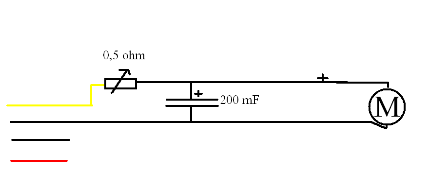

Gul er 12 V + og Sort er 0 V. Sort går ytterst på sigarett-tenneren, og gul går på tuppen i midten. Regner med at du kjører PSU hele tiden og derfor ikke trenger å skru det på uten å ha en datamaskin koblet til.
Allikevel; bruk den samleskinnen (pleier være to eller fler) med minst last til sånne eksterne ting, og vær obs på at spenningen "12 V" i bil nesten alltid er ca 14 V, så mål strømmen en gang før du kjører fullt. Dette gjør du med et amperemeter/multimeter på strømmåling ved å koble det i serie (ring) med kjøleskapet. Prøver du å måle strømmen ved å parallellkoble vil du kortslutte 12 V og skru av PSU, i verste fall ødelegge instrumentet og komponenter i PC'n. Strømmåling er viktig fordi det godt kan gå mer strøm på 12 V enn på 14, eller det kan gå mindre. 48 W er vanligvis bare riktig ved én spenning, og strømmen som går er mye større ved start enn drift. Vurderer faktisk å anbefale deg å bruke startmotstand og kondensator for å isolere motorstøy, men det er sikkert overkill. Hvis det ikke funker så er det hva du må gjøre.
Jeg bekymrer meg ikke for at du ikke skal klare å drive kjøleskapet ditt, jeg bekymrer meg over datakomponentene som er sensitive for støy ;-)
