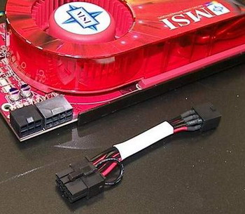

EspenFe Skrevet 31. juli 2007 Skrevet 31. juli 2007 (endret) Hei! Jeg skal gå til innkjøp av Saphire 2900XT, men jeg har ikke 8-pinkontakt fra psuen min. Er det mulig å kjøpe en overgang en plass? Espen Jeg tenker på noe sånt: Endret 31. juli 2007 av EspenFe

HKS Skrevet 1. august 2007 Skrevet 1. august 2007 Jeg skal gå til innkjøp av Saphire 2900XT, men jeg har ikke 8-pinkontakt fra psuen min.Er det mulig å kjøpe en overgang en plass? 9182362[/snapback] Du trenger ikke overgang. Hvis ikke du har tenkt til å auto-klokke kortet med "Overdrive" så holder det med å bruke en 6-pin PCIe-kabel i 8-pin kontakten
EspenFe Skrevet 2. august 2007 Forfatter Skrevet 2. august 2007 Jeg skal gå til innkjøp av Saphire 2900XT, men jeg har ikke 8-pinkontakt fra psuen min.Er det mulig å kjøpe en overgang en plass? 9182362[/snapback] Du trenger ikke overgang. Hvis ikke du har tenkt til å auto-klokke kortet med "Overdrive" så holder det med å bruke en 6-pin PCIe-kabel i 8-pin kontakten 9187976[/snapback] Men hva om jeg vil bruke overdrive? Må jeg kjøpe strømforsyning med 8-pin da?
HKS Skrevet 2. august 2007 Skrevet 2. august 2007 Men hva om jeg vil bruke overdrive?Må jeg kjøpe strømforsyning med 8-pin da? 9192210[/snapback] Jeg tror det.... Har enda ikke sett en slik 6-pin -> 8-pin overgang... Hvor stor PSU har du forresten? HD2900XT krever en ganske heftig PSU...
