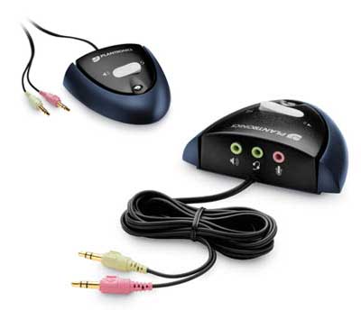

alec1 Skrevet 29. juli 2007 Skrevet 29. juli 2007 (endret) Ut i fra PC'en kan du ha en slik: Denne gjør at du kan velge mellom to lydutganger slik at du kan koble til headsettet ditt og sterioanlegget. Fra lydsvitsjen og TV'en til sterioanlegget må du ha en slik kabel: Endret 29. juli 2007 av alec1

alec1 Skrevet 29. juli 2007 Skrevet 29. juli 2007 Den lydsvitsjen skal jo ikke stå i anlegget ditt, men i PC'en så du kan velge mellom å ha lyd på anlegget eller headsettet. Fra det ene uttaktet på lydsvitsjen plugger du inn den minijack/aux kabelen som går inn i aux inngangen på anlegget ditt.

odd martin Skrevet 29. juli 2007 Forfatter Skrevet 29. juli 2007 alec1: slik jeg ser det så får jeg koblet anlegget og headsettet til pcen med lydsvitsjen men hva med Tven? den skal også være tilkoblet anlegget. DanielL: har ikke batteri til kamaraet mitt nå men skal legge ut bilde så fort jeg får batteri.. men inngangene på anlegget mitt er: - 6 kanaler til høytallerene. - surround out - subwoofer out - antenne - line out - aux jeg skal ha headsettet mitt tilkoblet i pcen samtidigt fordi når jeg sitter foran pcen og hører på musikk eller spiller så må jeg bruke headsettet slik at jeg ikke forstyrrer samboeren min..
