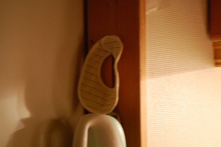

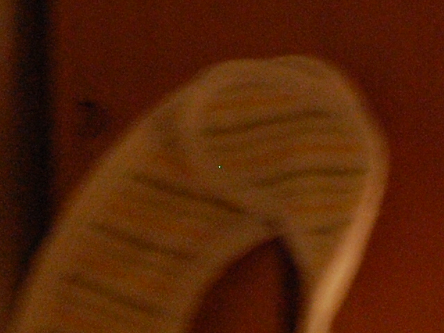

eb81 Skrevet 28. juli 2007 Skrevet 28. juli 2007 Hei, trenger proffhjelp. I dårlig belysning har jeg problem med at det kommer veldig ofte et lite hvitt kryss like over senter på bildene. Dette skjer i forskjellige modus, p,a,s,m, uten blitz osv. Forskjellig iso er prøvd. Også med forskjellige objektiver i alle brennvidder og blenderåpninger uten noe forskjell. Fant intet støv eller dritt på bildebrikken. Bildet: DSC_0022 (2) er orginalbildet. Bildet: CSC_0040 er samme bildet beskjert med D40 i senter over dette hvite krysset jeg plages med. Har mange mange fler eksempelbilder hvis dere trenger det. Krysset kommer alltid på samme plass i bildet. Noen som vet hva dette kan være? Er det feil på kameraet?
tomsi42 Skrevet 28. juli 2007 Skrevet 28. juli 2007 (endret) Dette ser ut som en pixel feil. Er det avhengig av lukkertid ? Vil tro at "fenomenet" er mest tydelig på lengre lukkertider. Uansett - dette er vel en garanti-sak: feil på bilde-sensor. Edit: Hva er lukkertiden på de bildene med problemet ? Tom Endret 28. juli 2007 av tomsi42
eb81 Skrevet 28. juli 2007 Forfatter Skrevet 28. juli 2007 har forskret litt mer, lav iso kan fjerne problemet, også høyere f nummer... sier dette noe mer?
eb81 Skrevet 28. juli 2007 Forfatter Skrevet 28. juli 2007 (endret) eksempelbildet er: iso 1600 lukkertid 1/5 f5,6 200mm får problemet med lukkertid 1/30 også Endret 28. juli 2007 av eb81
tomsi42 Skrevet 28. juli 2007 Skrevet 28. juli 2007 Hmm. Merkelig - det tyder på at problemet er mer tydelig på kortere lukkertid. Vanligvis ser man disse prikkene når lukkertiden er på mange sekunder (5 eller fler). Tom
eb81 Skrevet 28. juli 2007 Forfatter Skrevet 28. juli 2007 tok et bilde med iso 200 og lukkertid på 30sek, da kom ingenting...
tomsi42 Skrevet 28. juli 2007 Skrevet 28. juli 2007 Hadde du fått det på en lukkertid på 30 sek; så er det muligens innenfor normal oppførsel av sensoren. Men når du får det på 1/30 så er det bare å levere inn til rep. Tom
eb81 Skrevet 28. juli 2007 Forfatter Skrevet 28. juli 2007 Takk for hjelpen. Har sendt mail til Nikon, får se hva de sier...
tomsi42 Skrevet 28. juli 2007 Skrevet 28. juli 2007 Lykke til. Tviler på at du får noe svar før til uka. Hvis du kjøpte i butikk, så anbefaler jeg deg å ta en tur i morgen og snakke med de. Det er noe dritt når utstyret ikke virker som det skal. Har selv et objektiv inne på service nå. Heldigvis så kjøpte jeg hos en butikk som tar service på alvor. Tom
Anew Skrevet 28. juli 2007 Skrevet 28. juli 2007 Dette tror jeg er det motsatte av en død pixel - en "stuck" pixel. Den vil neppe være synlig ved utskrift. Fixen for det er normalt at den "mappes" ut i software.
