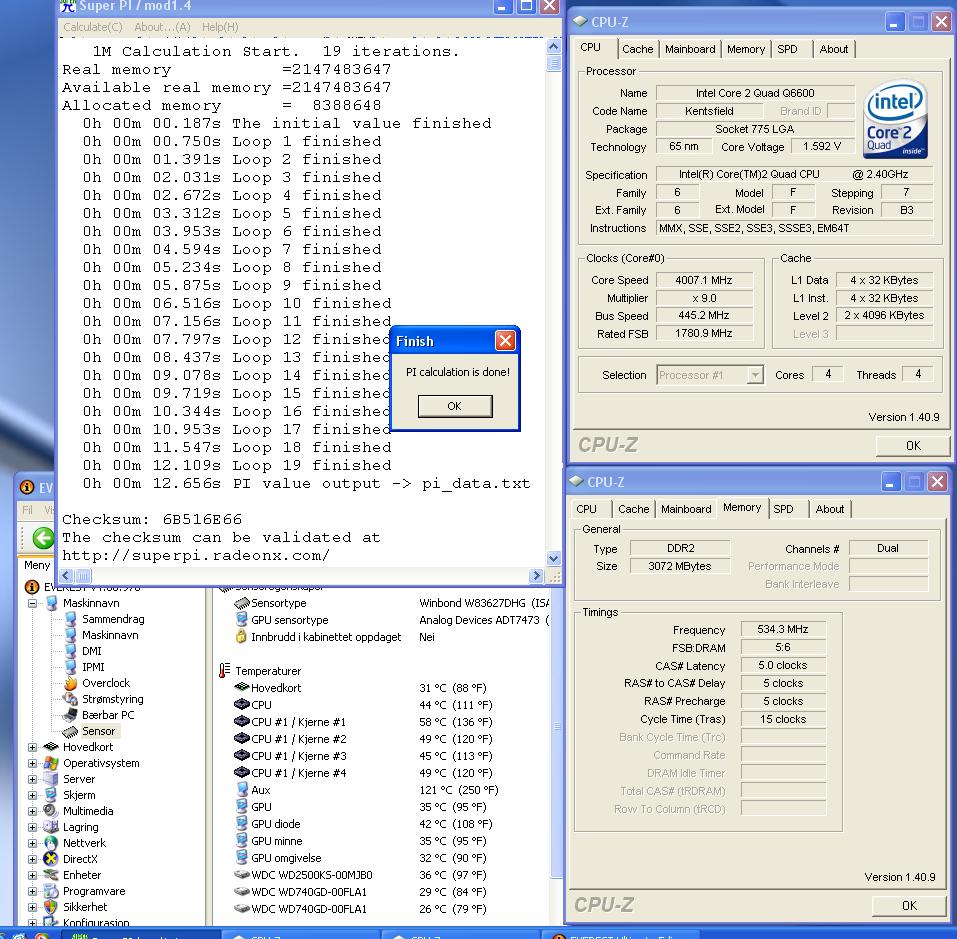

Måtte jo nesten prøve å klokke inn et svar til alle jyplingene med G0 her, og gode gamle B3 klarer da i det minste en runde SuperPi på 4007Mhz uten å klage den også, bare den får litt mer spenning :)
Som man ser av bildet, ikke noe spesiell kjøling og vanntemp 28 grader.
Rått pcp160. Setter ting litt i perspektiv. G0 trenger ikke nødvendigvis være så mye bedre enn en B3. Fornøyd med min også sånn sett, klarer SuperPi 1M på 3.8GHz, men lydløs lufkjøler. Ett hovedkort med med litt mindre volt drop, så er jeg sikker på jeg skal klare mer også. Sinnsykt drop på mitt hovedkort.

Tenkte jeg skulle finne hvor grensen går her, og har nå satt ned vanntemperaturen til 15 grader (altså aktiv kjølig), samt strammet timings til 4.4.4.12.
Har ikke gjort noe tweaks i Windows så ble ikke så fantastisk mye bedre tid, men kjører i alle fall gjennom på 4111Mhz.
Tror jeg slår meg til ro med at det er omtrent så langt denne B3'en vil uten å dra V-core helt til enden... :)
Må bare si meget pent pcp160 :thumbup:  Fint å se B3 gjør det bra også, selv om min personlig mening er at B3 er ikke så ille som noen skal ha det til:)
9494918[/snapback]
Jeg bryr meg i alle fall ikke det minste om det er B3 eller G0 :)
Det eneste jeg kunne ønsket meg var at den klarte høyere fsb, men dette har jeg ikke fått noe inntrykk av om G0 er noe bedre på enda.
PS, grunnen til at jeg la ved 1M resultat var først og fremst for å vise at det er mer enn en ren "screenshot hastighet". Dog vil jeg på ingen måte kalle den stabil på 4,11Ghz, og tror ikke jeg hadde kommet langt med Prime :p .
