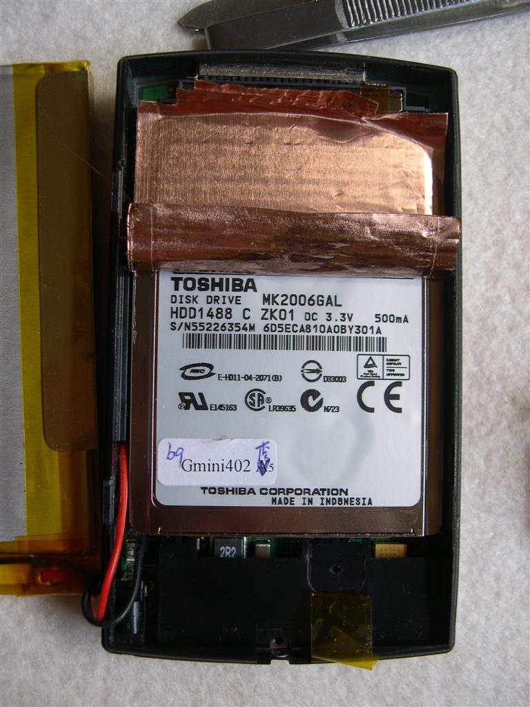

Heisann, jeg har lenge hatt en herlig Archos Gmini 402, men for en stund siden ble harddisken ødelagt. Jeg trenger en ny, men vet ikke helt hvordan jeg skal gå fram. Jeg har et par spørsmål som noen vennlige sjeler kanskje kan svare på.
1. Harddisken som fulgte med var en Toshiba MK2006GAL (1.8" 20Gb). Må jeg ha akkurat samme modell, eller kan jeg handle fritt så lenge den er 1.8" - og spiller rpm noen rolle?
2. Noen som har tips til billige harddisker av denne typen? (Tenkte meg 20-40Gb)
3. Når jeg kjøper en ny harddisk - hva gjør jeg for å installere "programvaren" som fulgte med spilleren? Er det bare å installere firmware?
Legger ved bilde av harddisken som satt i originalt.

1. Skulle i prinsippet ikke være noe i veien for å ha en annen modell, men du er ganske sikkert låst til samme diskstørrelse, men dette kommer an på hvordan firmware i spilleren er lagt opp. RPM kan spille en rolle dersom den nye disken bruker mer strøm, og dermed drar mer strøm fra batteriet, evt. mer enn spilleren takler (lite trolig) (strømforbruket er oppgitt til 500mA på bildet av disken du la ved).
