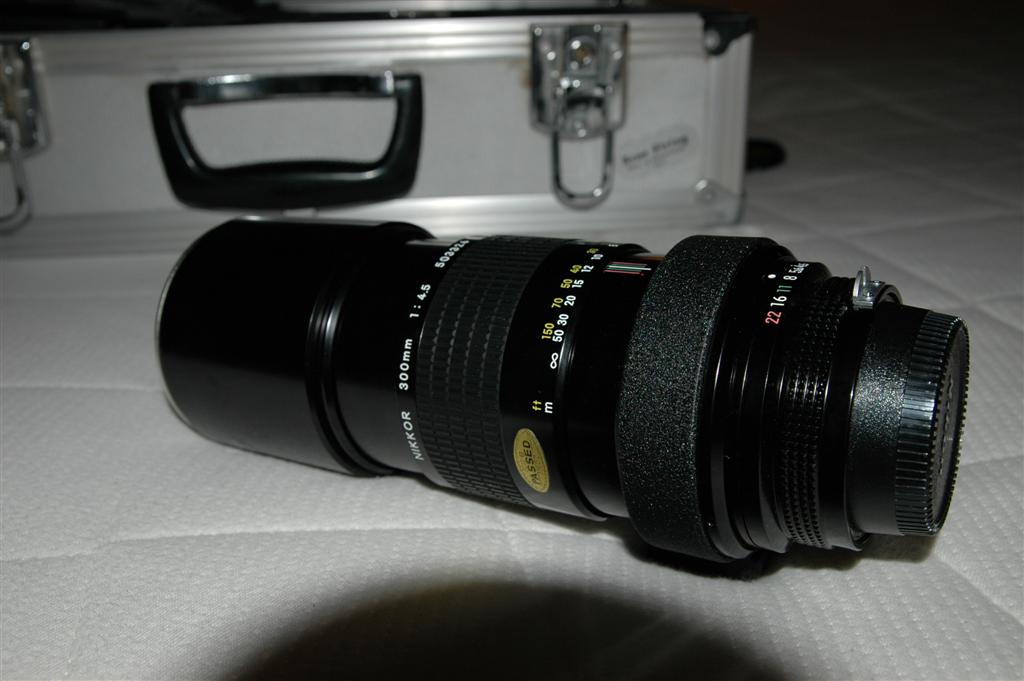

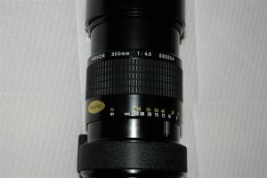

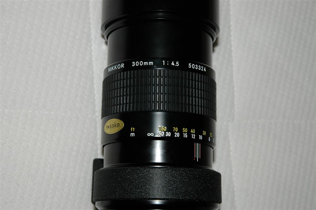

Den første er en Nikon Nikkor 300mm 1:4.5 503324

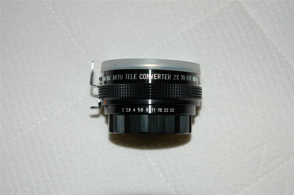

Den andre er en Soligor mc auto tele converter 2x to fit Nikon

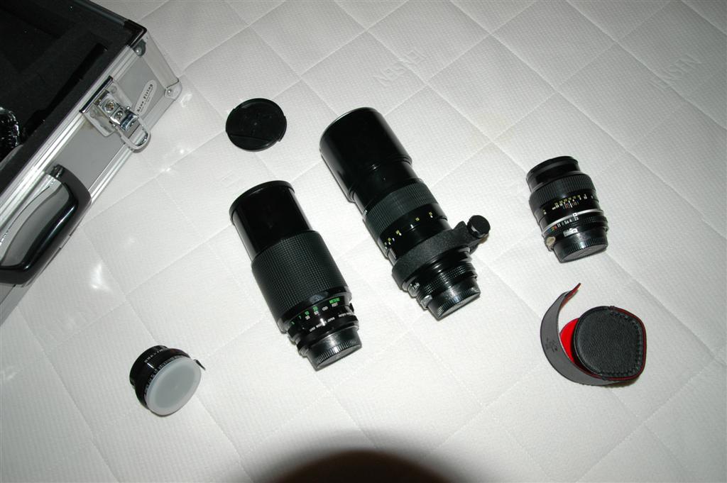

Resten er forøvrig en
1: Vivitar Series 170-210mm 1:3.5, macro focusing auto zoom, NO.22811897 ø67mm, VMC
og
2: Nikkor 105 mm 1:2.5, 701805
Alt samlet
Er noe av dette utstyret brukanas med mitt d70, og kan tele convertern brukers med min tamron 17-50 f2.8?
Du kan bruke objektivene, men du må stille inn alt manuelt. Fokus, lukker blender osv.
Konverteren vil jeg kun ha brukt sammen med disse objektivene; da jeg tviler på at den har noe sammen med en Tamron 17-50mm å gjøre.

Nikkor 105mm 2,5 er en klassiker fra Nikon, har og bruker den selv og jeg blir like overrasket hver gang. Veldig fin til portretter da de lager en veldig fin diffus bakgrunn. Blender du den ned er den skarp som få. 300mm 4.5 har jeg også prøvd sammen med D70. Skarpheten synes jeg var helt grei, men virket som om jeg fikk en noe ujevn eksponering med den, dvs at en sirkel i midten av bildeflaten var litt overeksponert. Kan hende det kun gjelder mitt eksemplar. Prøvde også med Nikon sin 2x teleconverter på 300mm og 600mm er gøy, men bildekvaliteten synes jeg ble betraktlig redusert.
