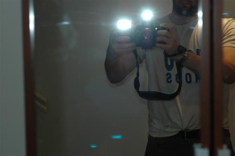

Ekko Skrevet 5. oktober 2007 Skrevet 5. oktober 2007 1 er riktig forstått 9643675[/snapback] Det er tydelig at det er mye jeg har gått glipp av i timen her, så har funnet frem min SB-600 og D70s. Etter litt trykking fant jeg frem til trådløsbetjeningen og testet. Det jeg synes det ser ut som er at den innebygde blitzen fyrer 2 ganger (1 gang for å fyre den andre og en gang for å belyse) og belyser slik også objektet forfra. Se vedlagt bilde. Har jeg misforstått deg?
Anew Skrevet 5. oktober 2007 Skrevet 5. oktober 2007 Du misforstår hva som skjer. Den interne fyrer først av en serie med blink (så raskt at det ser ut som ett) for å måle lyset og overføre data til den eksterne blitsen, så tas bildet, og da blinker også den interne, men da med så lav intensitet at den ikke bidrar til eksponeringen - testmetoden din, med å knipse direkte inn i blitsen i et speil, vil selvsagt føre til at også den trådløse fyrer av med minimal effekt, og dermed ser det ut som om begge blitsene bidrar like mye. My bad for at jeg skrev at blitsen på D70 er slukket når bildet tas - det korrekte er at den ikke (normalt) bidrar til eksponeringen.
