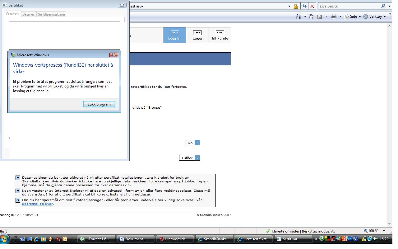

Tanus Skrevet 20. juli 2007 Forfatter Skrevet 20. juli 2007 (endret) Nå er det slik at datax kommuniserer bare kommuniserer med explorer, jeg bruker selvfølgelig firefox til vanlig Problemet mitt er egentlig at når jeg skal laste ned sikkerhetssertifikat fra skandiabanken og installere dette i explorer. Da får jeg opp en feilmelding: Jeg har vært i dialog med skandiabanken, de har forklart at jeg må skru av DEP (Data execution prevention) Dette har jeg gjort, men får fortsatt samme feilmelding. Endret 20. juli 2007 av Tanus

Tanus Skrevet 20. juli 2007 Forfatter Skrevet 20. juli 2007 Problemet oppstår når jeg skal laste ned sertifikat fra skandiabanken (se print scr. over). Dette fungerer i firefox og opera, men ikke i IE. Fordi jeg ikke får lastet ned sikkerhetssertifikat fra skandiabanken, fungerer ikk datax. Jeg har vært i dialog med banken, de ber meg installere en ny nettleser, noe som ikke løser mitt problem.
Bolson Skrevet 20. juli 2007 Skrevet 20. juli 2007 Problemet oppstår når jeg skal laste ned sertifikat fra skandiabanken (se print scr. over). Dette fungerer i firefox og opera, men ikke i IE. Fordi jeg ikke får lastet ned sikkerhetssertifikat fra skandiabanken, fungerer ikk datax. Jeg har vært i dialog med banken, de ber meg installere en ny nettleser, noe som ikke løser mitt problem. 9110477[/snapback] Da er problemet IE7 og Scandiabanken (og ikke daTax). Du har da bare to alternativer (tre). 1. Nedgradere til XP og IE6. 2. Lage dualboot med Vista og XP 3. Glemme å bruke denne funksjonen i daTax foreløpig (eventuelt "kaste" daTax) Og det er sannsynligvis Skandiabanken som må finne en løsning her, slik at de fungerer mot IE7.
