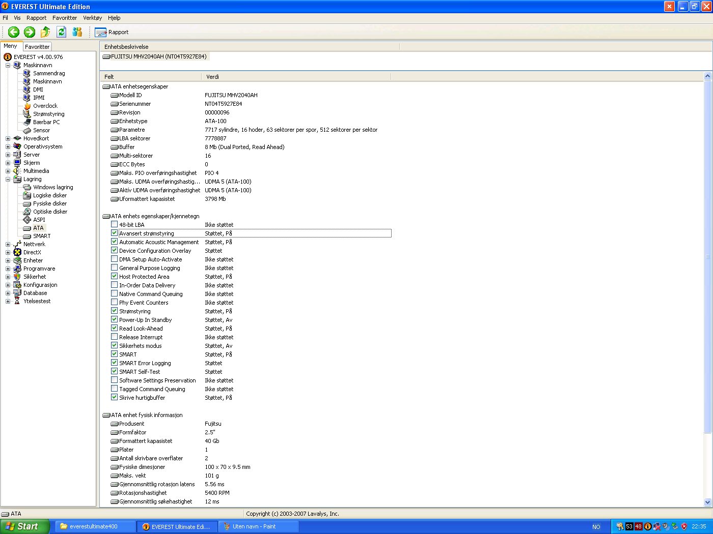

Josten Skrevet 19. juli 2007 Forfatter Skrevet 19. juli 2007 (endret) Low format kan hjelpe. Sikker på at pc'en din støtter den harddisken, den har ikke noe begrensning med at den bare støtter visse bushastigheter? 9099476[/snapback] Er den harddisken som originalt sitter i maskinen. Så de burde passe sammen. Men en low format kan jeg jo hvertfall prøve. Her er et bilde fra everest. Som man ser, står det 40GB et sted og 3798MB et annet. Endret 19. juli 2007 av Josten
wiberos Skrevet 19. juli 2007 Skrevet 19. juli 2007 (endret) Har du kontrollert Biosen om det er stilt inn for manuelt eller for auto innstillinger vedrørende detektering av disken. Eventuelt at man har brukt den fujitsu program for å forandre disken's kapasitet. Cylinder som rapporteres er alt for lite for 40GB disk, samtidig som disken blir da ca 4GB. (kalle det noe som jumper stilling). Kanskje noen har stilt inn manuelt det der. Endret 19. juli 2007 av wiberos
