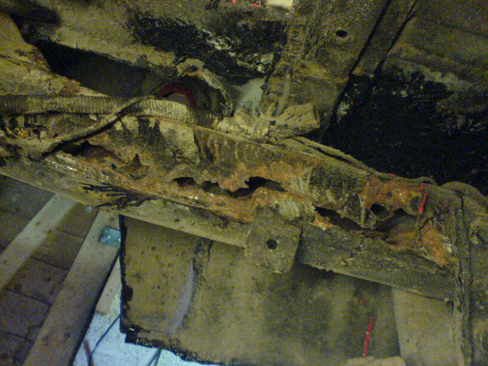

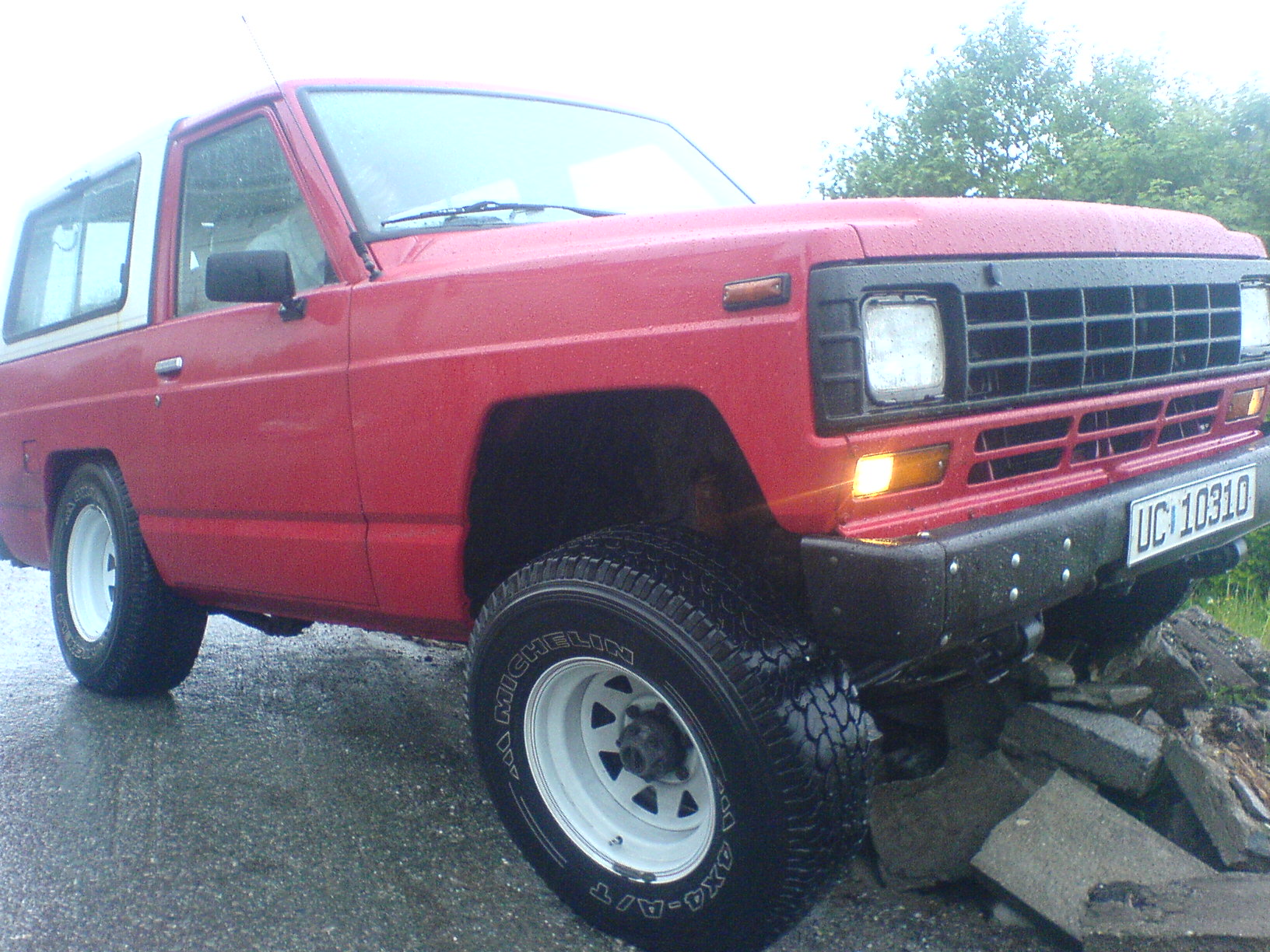

Bilen er en 1985 Nissan patrol K160, kort utgave som er ombygd fra L28 (2,8 bensiner) til SD33T (3,3TD). Kjøpte den usett i lillehammer. Bor selv i Tromsø..
Bilen så flott ut på bildene, det samme gjorde den i virkeligheten.. 150 mil senere begynte jeg å grave litt i bilen. Fant litt av hvert for å si det sånn..
I virkeligheten ser den slik ut:

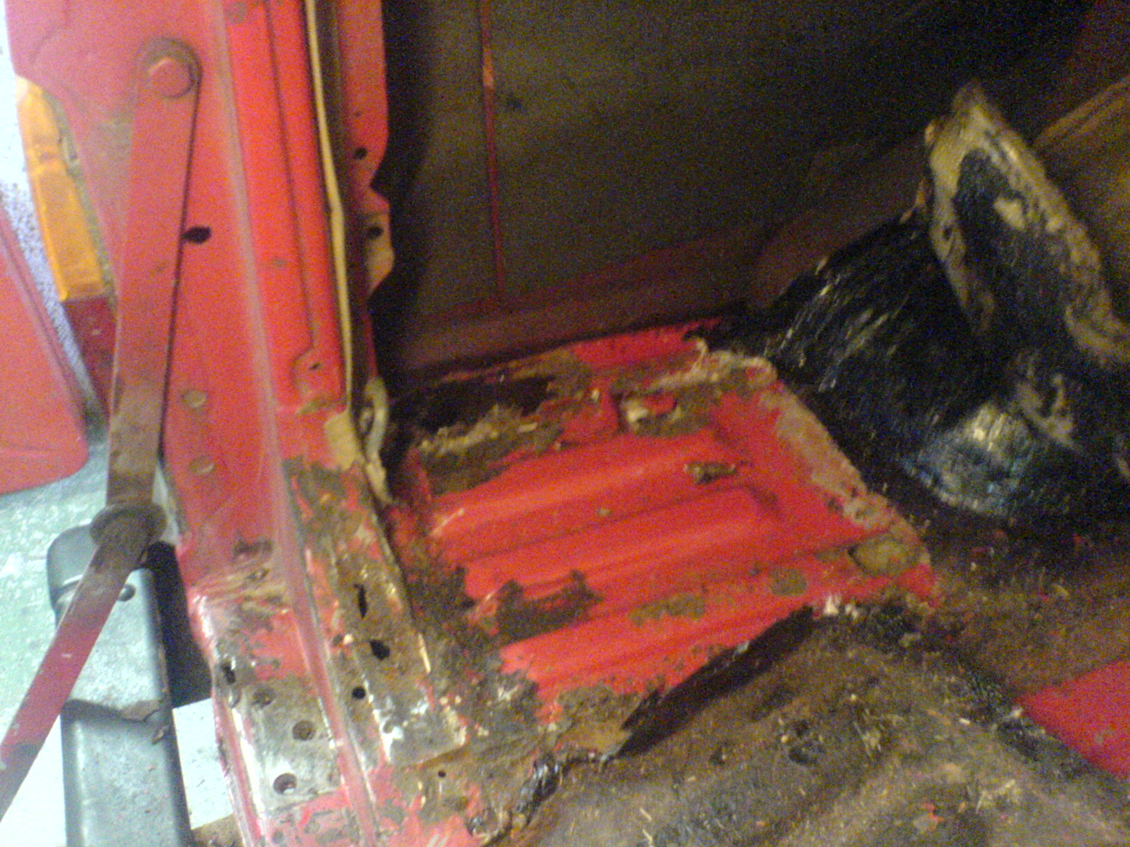

Kan si det slik at det var MYE rust som var skjult under glassfiber og tectyl.. Har holdt på nå i 3 uker med intens rustsveising. Begynner endelig å se begynnelsen på slutten..

Tror jeg hadde skygget unna om jeg hadde funnet så mye juks og fanteri på en bil. Heldigvis har jeg en håndholdt metalldetektor for å finne slikt humbug.
Uansett det er imponerende at du begir deg ut på en slik omfattende jobb, for rustsveising er ikke noe morsomt selv om det er for en god sak. Håper for all del at du ikke betale for mye for den...

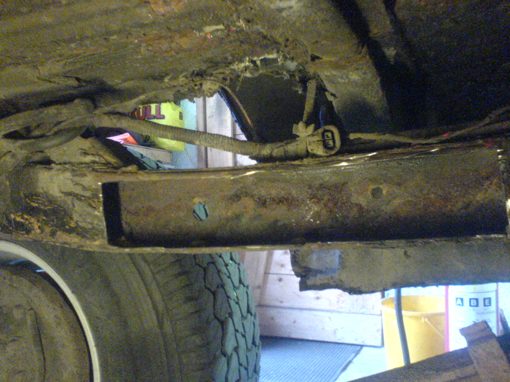

Skylder ikke på forrige eier.. han hadde ikke eid bilen lenge og hadde ikke gjort noe annet enn å smurt opp smørepunktene og skiftet olje. Er heller den forrige gnomen før selger som er synderen i denne saken.. Er ferdig med ramma fra midten og bakover nå. Er der det er mest rust.. Skal sveise opp det siste stykke jeg jeg vet av nå før EU-kontroll. Etter det blir det montering av 4stk 9" 1000-metringer i grillen, samt sveiseing av rak 3" eksos med utløp rett foran vesntre bakhjul :p har orginalt anlegg nå, bare uten potte.. ca. 1,5 meter med rakt rør.. Digg lyd, hører plystringen fra 1000 o/min opp til 3K. Da overdøves det av raklingen av 6`ern :p

Dårlig med oppdateringer her... har gjort endel med bilen denne høsten.. Ramma er ferdig sveist, karosseriet er ca. halvferdig.. Skal bygge nye hjørner bak til våren.. Hevesett skal bestilles og drømmer om å overhale motorn.. Kjører 1,3 bars laddetrykk nå.. Har minst ei dårlig dyse, så motoren fjusker litt...

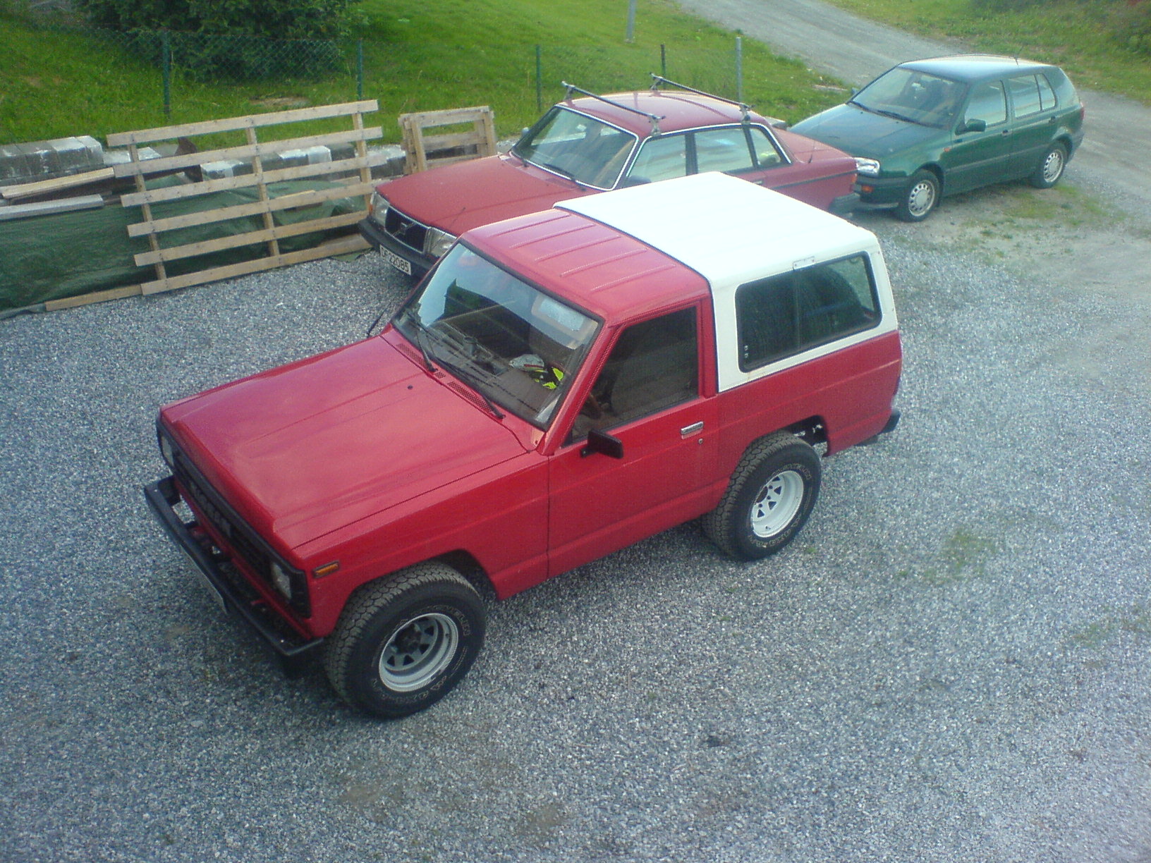

Det siste brommet før lyddemperen ble montert.
Snasen bil! Hvor mye gamp tror du den har?
Takker.. Vet ikke hvor mye hester det er, men 150hk bør ikke være så langt unna.. Dreiemomentet derimot er langt større :D

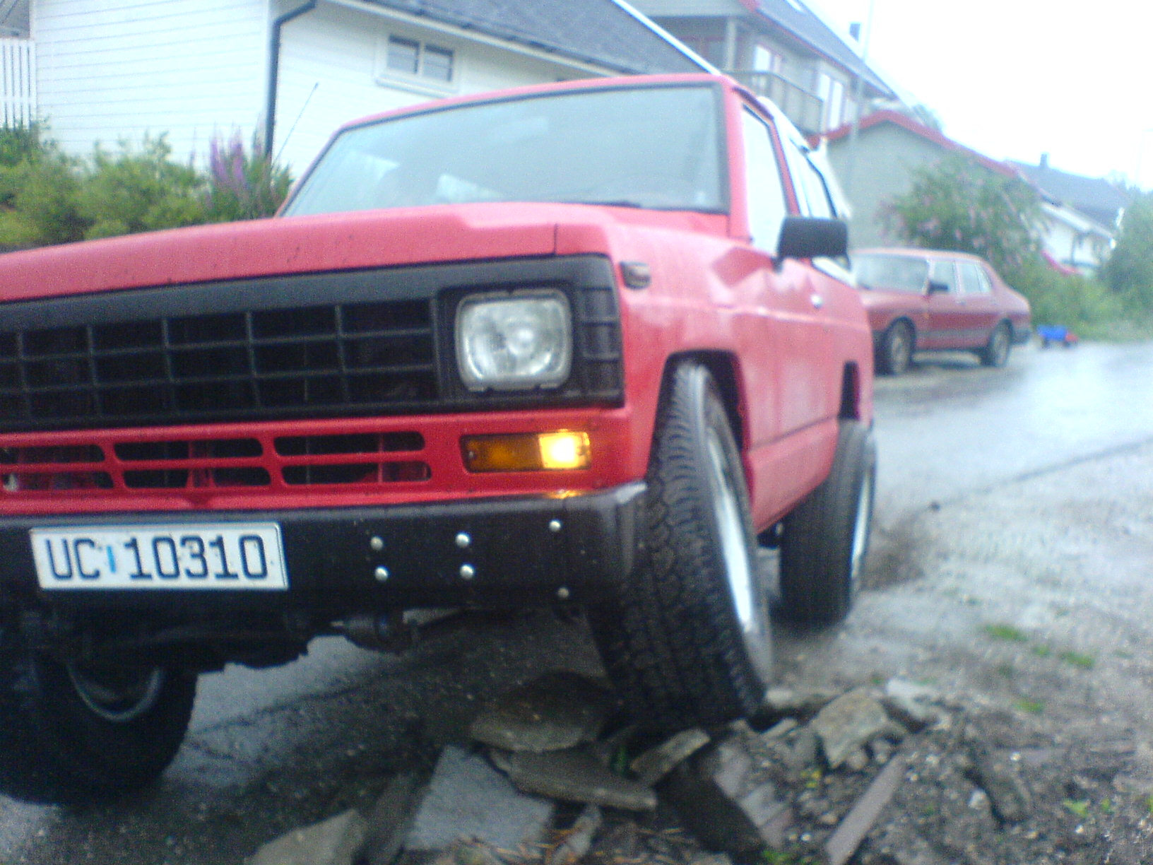

Det skjer litt småtterier.. Endelig fått hevesettet :yes: Fått sveist litt i dørken på passasjersiden. Har penslet på fosforsyre rett på sveisen og deretter primer.. Oppå der har jeg hatt på karosserikitt for å forsegle sveise skikkelig. Når det er herdet skal jeg pensle på arcanol. Det samme blir gjort på begge sider av sveisen...
Da er hevesettet montert med flott resultat... Hele jobben tok ca 8 timer. Alt satt som forventet temmelig godt fast.. Spesielt U-boltene på bakakslingen... Trodde jeg skulle drite meg ut opptil flere ganger.. :p Har montert med orginale sjakler.. Har ikke fått sjaklene fra BGnor enda...
Målte avstanden til bumpstop fremme før og etter.. Før: 1,5cm. Etter 10cm.. Bak var hevingen moderat..
Har kjørt litt med bilen i nå ikveld og er meget fornøyd... Tight og fin å kjøre, men noe stiv.. Har ingenting i bilen nå for å eliminere alle skranglelyder.. Slår ikke nedi i fartshumper eller skjøtene på brua over til øya her..
Her er litt bilder. Tok ingen bilder av selve monterngen.. Er ikke SÅ spennende at det gjør noe... Gamlingene er i Bergen og har kameraet der så det ble mobilbilder dessverre :(
Fram-fjærene. Orginal VS OME med ekstra fjærblad
Bak-fjærene. Orginal VS OME HD
FØR heving
ETTER heving :D
