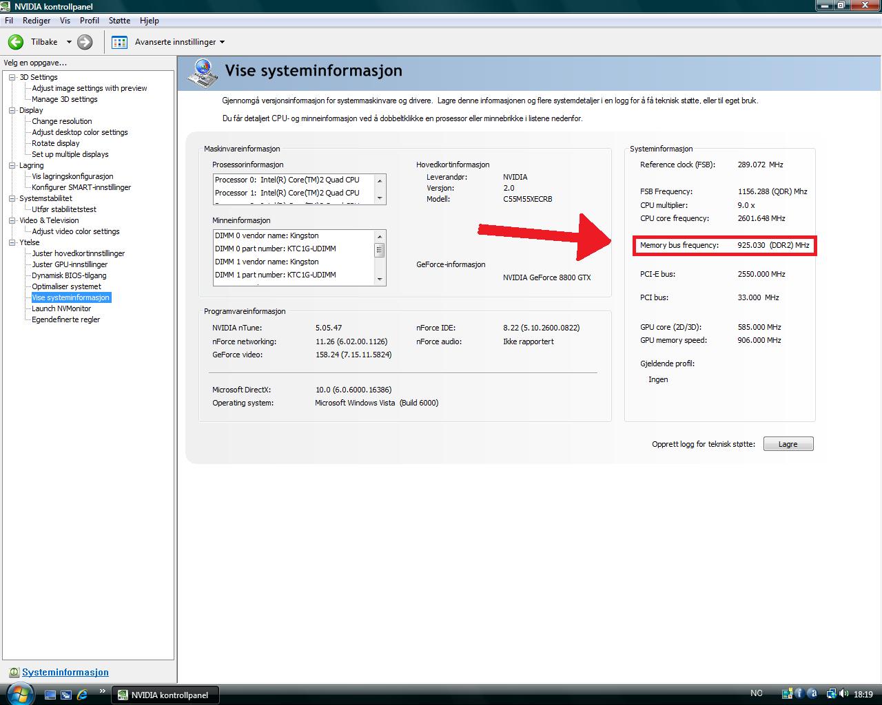

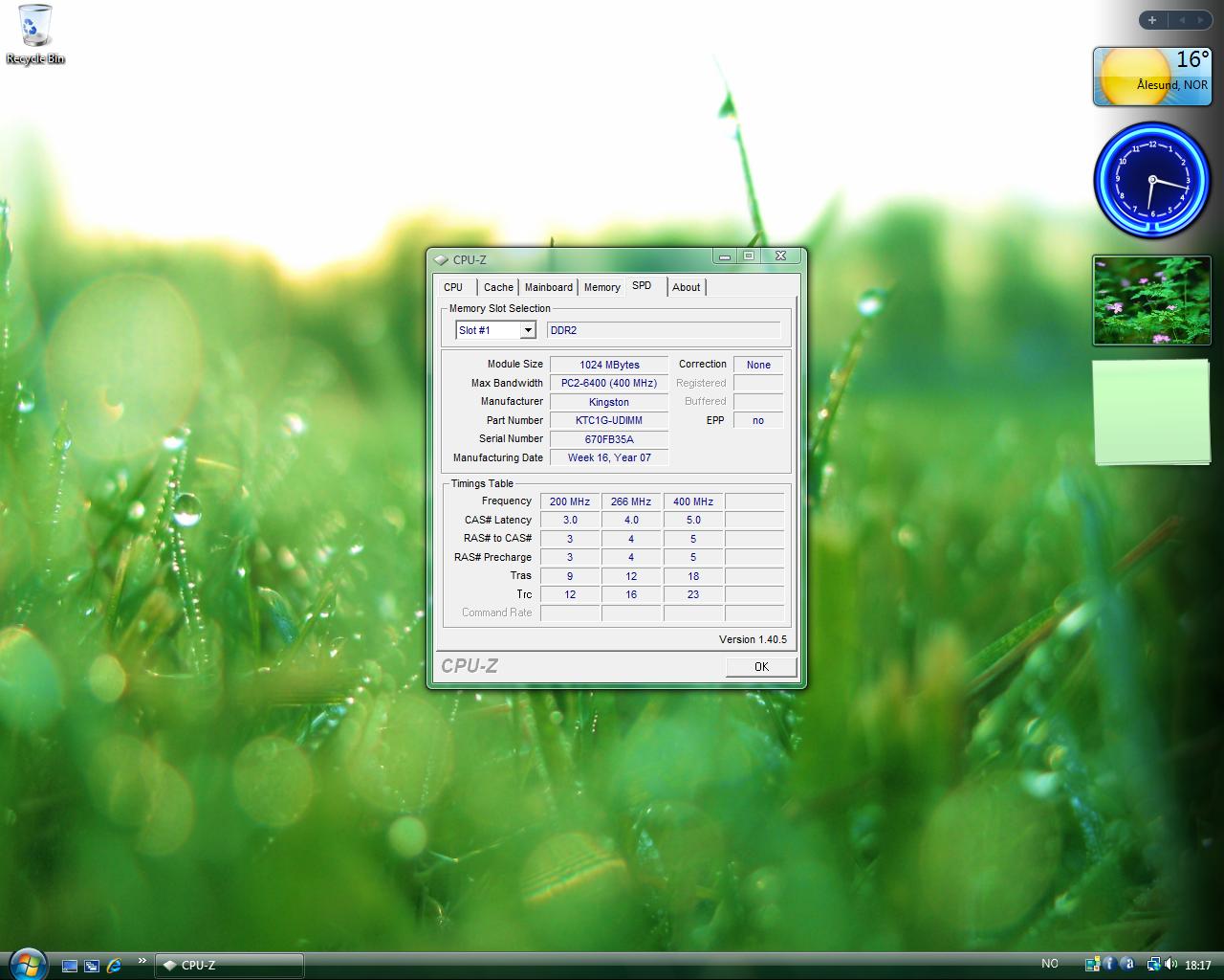

Bentus Skrevet 14. juli 2007 Skrevet 14. juli 2007 Har DDR2 PC9600, som er godkjent på 1200mhz. Men i info programmer som CPU-Z og Nvidia egne programmer viser de forskjellig hastigheter. På CPU-Z viser den PC2 6400, men har jo PC2 9600. Og det andre programmet viser den samme hastighet som i BIOS. Her er to bilder som viser hva jeg egentlig mener. & På Nvidia kontroll panel viser samme hastighet som i BIOS. Så hva skjer egentlig?? (Jeg beklager på forhånd eventuelle skrive feil og formuleringer )

Bentus Skrevet 14. juli 2007 Forfatter Skrevet 14. juli 2007 (endret) Så kan det være at hovedkortet ditt ikke støtter minne med så høy "fart", at du må overklokke for å få farten høyere. 9073505[/snapback] Hovedkortet støtter 1333FSB på CPU og 1200mhz minne. Det er et XFX Nforce 680i SLI Link-> http://www.nvidia.com/object/designed_by_n...a_680i_sli.html Men tror det bare er CPU-Z som ikke leser riktig, siden BIOS og andre programmer leser av riktig info. Endret 14. juli 2007 av Bentus

Cortinarius rubellus Skrevet 14. juli 2007 Skrevet 14. juli 2007 Den viser pc6400 pågrunn av at de må sette det som standard på brikken selv om den er pc9200, det har med hk osv.

elf_man Skrevet 20. juli 2007 Skrevet 20. juli 2007 Er CPU-Z som ikke klarer å lese brikker som går over JDEC standaren (PC6400), så alle brikker blir vist likt etter dette, uansett hvor gode de er. Mine brikker får vist nøyaktig samme timings, noe som er langt fra sannheten. Kjører på 510MHz (1020) med 4-4-4-12, men CPU-Z sier at brikkene skal ha 5-5-5-15 på 400MHz (800). Dette er med Geil PC6400+ Ultra brikker...
Bentus Skrevet 21. juli 2007 Forfatter Skrevet 21. juli 2007 (endret) Er CPU-Z som ikke klarer å lese brikker som går over JDEC standaren (PC6400), så alle brikker blir vist likt etter dette, uansett hvor gode de er. Mine brikker får vist nøyaktig samme timings, noe som er langt fra sannheten. Kjører på 510MHz (1020) med 4-4-4-12, men CPU-Z sier at brikkene skal ha 5-5-5-15 på 400MHz (800). Dette er med Geil PC6400+ Ultra brikker... 9107887[/snapback] OKey, var det jeg trodde. Og håpte på :!: redd det var skjedd noe mongo med systemet Så da var det bare CPU-Z heldigvis. Takk for du sa fra da var det noen bekymringer mindre på meg Endret 21. juli 2007 av Bentus
