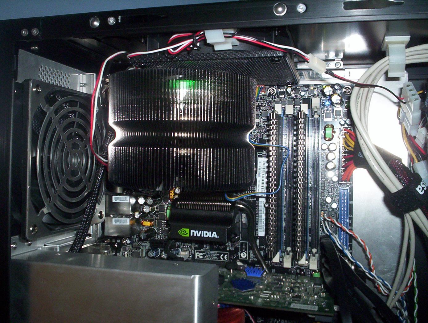

nih Skrevet 12. juli 2007 Skrevet 12. juli 2007 Slik ser det ut med en CNPS9700NT( 90(L) X 124(W) X 142(H) mm ) dermed vil du ikke få plass til den vifta om du ikke setter den 'feil' vei slik som jeg har gjort. ( cpu ligger på 30c uansett, system ( 37 ) får lide litt men )
Cluster1 Skrevet 16. juli 2007 Skrevet 16. juli 2007 Har et A10B (B= sort) stående her som skal selges billig. Oppgraderte til Cuben siden jeg behøvde mer plass. Min erfaring med A10 er at eksosvifta i toppen (som nih- illustrerer på bildet) er noe dyp, og på mitt gamle Abit IN9 kunne jeg glemme å bruke Schyte Ninjaen siden det ble for trangt. Alternativet er å fjerne vifta og bare bruke gitter. Skal du oppgradere til H2O så vil jo ikke denne viften være noe problem uansett da.. Det er plass til to PSU, men dersom det er 120mm og ikke push pull vifter (gjennomgående) på strømforsyningene, så vil de ha ikke stort mer enn en tomme fra inntaket til sidedekselet. Og det blir varmt der! Kabinettet kunne gjerne vært enda dypere siden 8800gtx butter i eventuelle disker om man bruker Lian Li drevmodulene med vifte i front.
