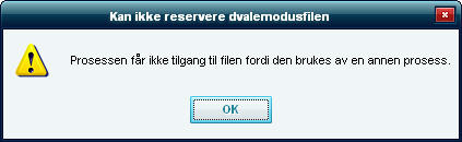

Jeg får ikke til å bruke dvalemodus. Når jeg går inn på egenskaper for strømalternativer og skal aktivere dvalemodus, så får jeg denne meldingen:
Så er det noen som vet hvilken prosess som bruker den siden jeg ikke får aktivert det?
Det er forresten xp pro (stasjoner). Noe mer du trenger å vite, så bare skrik ut.
[Løst] Avinstallerte Daemon og Alcohol 120%. Restartet maskinen. Så fikk jeg aktivere. Og nå var det bare til å installerer programmene igjen.
