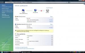

dogwonder Skrevet 10. juli 2007 Skrevet 10. juli 2007 Hei, håper noen kan hjelpe meg... Har en bærebar HP med Vista, Motorolamodem fra Get og D-link: DI-524 trådløs router. Under installeringen av routeren, når alt er ferdiginstallert, sjekker den tilgangen til internett, og får fram at det ikke er tilgang. Under system tray iconet for trådløst står det at jeg er koblet til, men kun lokalt. Får ikke surfet trådløst, men kobler jeg til en nettverkskabel enten fra hub'en eller routeren får jeg surfet glatt, så det er ikke Get som er problemet så vidt jeg vet. kommer meg lett på andres usikrede nettverk. Noen som har noen idè?

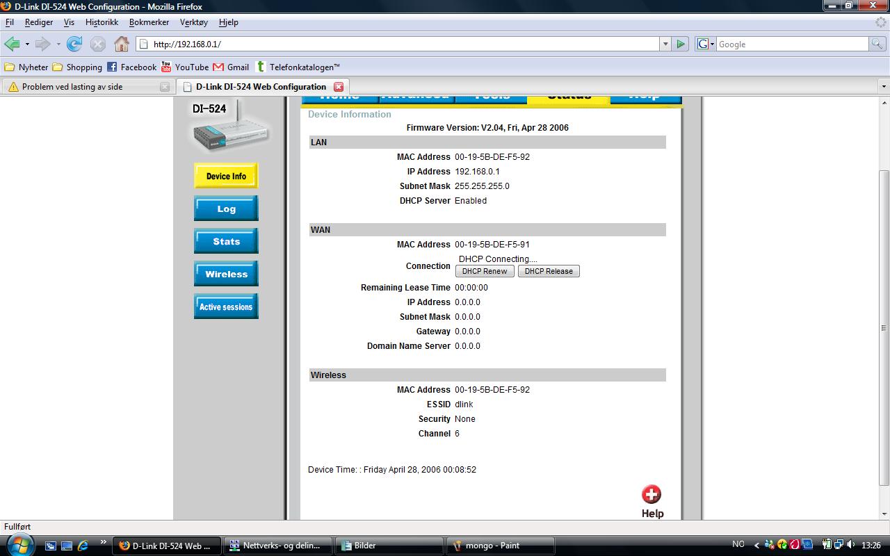

dogwonder Skrevet 11. juli 2007 Forfatter Skrevet 11. juli 2007 -Når jeg prøver ipconfig /release i cmd får jeg til svar at: denne operasjonen krever forhøying. -Om du med TP mener kabel (Litt grønn her) så fungerte den både tilkoblet rett fra modem og videre via router. - Har oppdaget at WAN-symbolet på routeren ikke er stabilt men blinker.... Vet ikke om dette er viktig

medlem-68510 Skrevet 11. juli 2007 Skrevet 11. juli 2007 (endret) Deler ISP'en din ut IP, eller er edt meningen at du skal sette den selv? Sjekk evt. ark du fikk når du bestillte internett. EDIT: Skriveleif Endret 11. juli 2007 av Inf3rn090
dogwonder Skrevet 11. juli 2007 Forfatter Skrevet 11. juli 2007 Deler ISP'en din ut IP, eller er edt meningen at du skal sette den selv? Sjekk evt. ark du fikk når du bestillte internett. EDIT: Skriveleif 9052032[/snapback] Eneste jeg fikk fra Get var et ark med kundenummer og slikt... Ikke noe teknisk info what so ever...
medlem-68510 Skrevet 11. juli 2007 Skrevet 11. juli 2007 Reset routeren din slik at du er sikker på at noe ikke er som det ikke skal være. Så sjekker du at den ønsker å motta IP osv. fra ISP'en.
