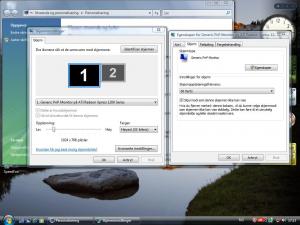

Har føreløpig en Samsung PS42Q97 som jeg kjører mot en HTPC med HDMI utgang. Jeg klarer fint å få bilde og lyd via kabelen, men litt usikker på om bildet er så bra som jeg kan få det.

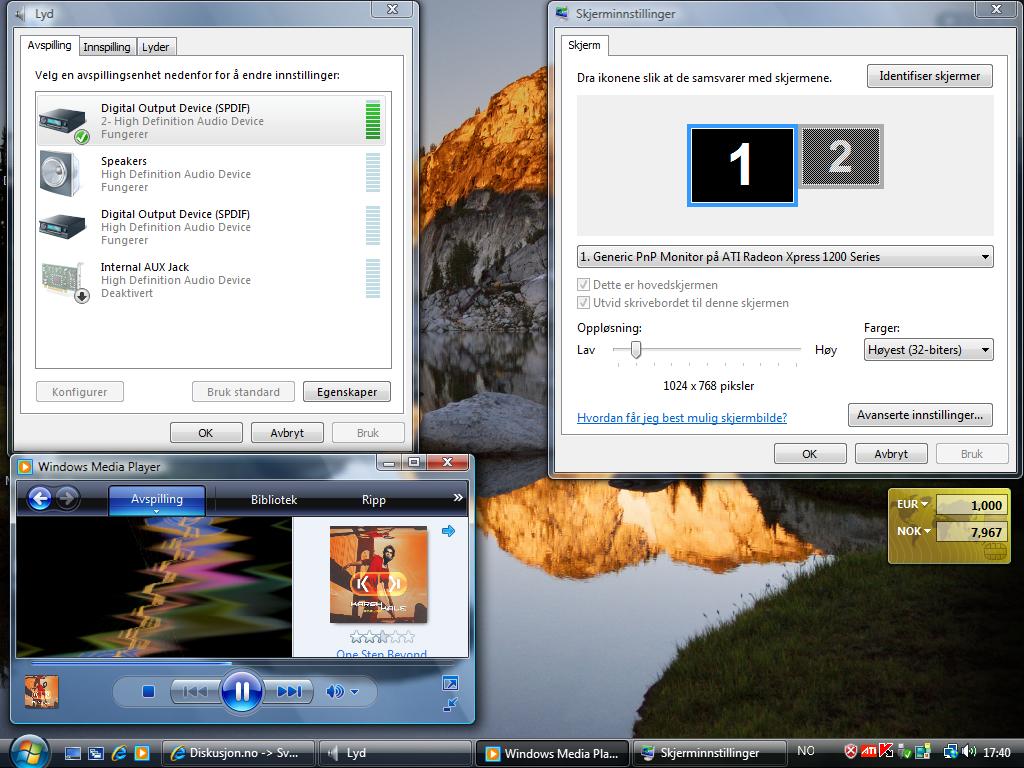

Tv`en har jo en oppløsning på 1024 x 768. Skal jeg da kjøre samme oppløsning på pc`en? Viss en tar en titt på bildet som er lagt ved (viss jeg har fått det til) så er denne oppløsningen "XGA" på en 4:3 linje. Hva betyr dette? (Kommer til å skifte til en 50" på onsdag og blir det da 1365 x 768. Hva er best innstilling her?)

For å få klarest mulig tekst (og dette har jeg fortalt deg før :)), må du sette oppløsning lik den oppløsningen panelet har.
Alt annet fører til at panelet må skalere, skalering fører til uklar tekst deluxe.
Det fungerer jo helt som på en lcd-pcskjerm det, alt annet enn native oppløsning = dårlig bilde.
Bra du bytter til den som har "rett" oppløsning, der vil riktig oppløsning ut fra pcen være 1360x768.

Du skjønner det at når jeg skrev de første innleggene som du svarte på, så fikk jeg ordnet det. Bildet ble bra. Men så klarte jeg ikke å få lyd, slik at jeg gjorde ett eller annet som førte til at bildet gikk tilbake til uklart, mens lyden kom. Jeg trykte nå, og såg at tv`en hadde stilt seg på 1152 x 864 piksler (hvorfor vet jeg ikke). Dersom jeg stiller ned til 1024 x 768 så blir bildet bra, men lyden forsvinner. Jeg får med andre ord lyd på alt som er høyere enn denne innstillingen. Dette forstår jeg ikke. Det blir kjørt via HDMI.

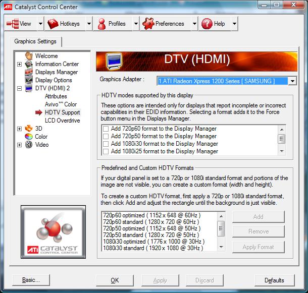

Har lagt ved noen bilder som viser innstillingene. Det er det bildet som viser forskjellige innstillinger som 720p, 1800i etc, jeg lurer litt på. Når jeg trykker på en av de får jeg den feilmeldingen som blir vist. Tørr da ikke trykke ok ;)...
Tven din har ikke en oppløsning som de 720p50-greien via det programmet til ati vil støtte. Så jeg hadde ignorert de glatt.
Rett innstilling er 1024x768 på den tven du har nå. Hvorfor lyden forsvinner aner jeg ikke, men det kan være det at driveren tenker at "ved så lav oppløsning kan det umulig være en tv som trenger lyd jeg er koblet til" eller noe slikt?

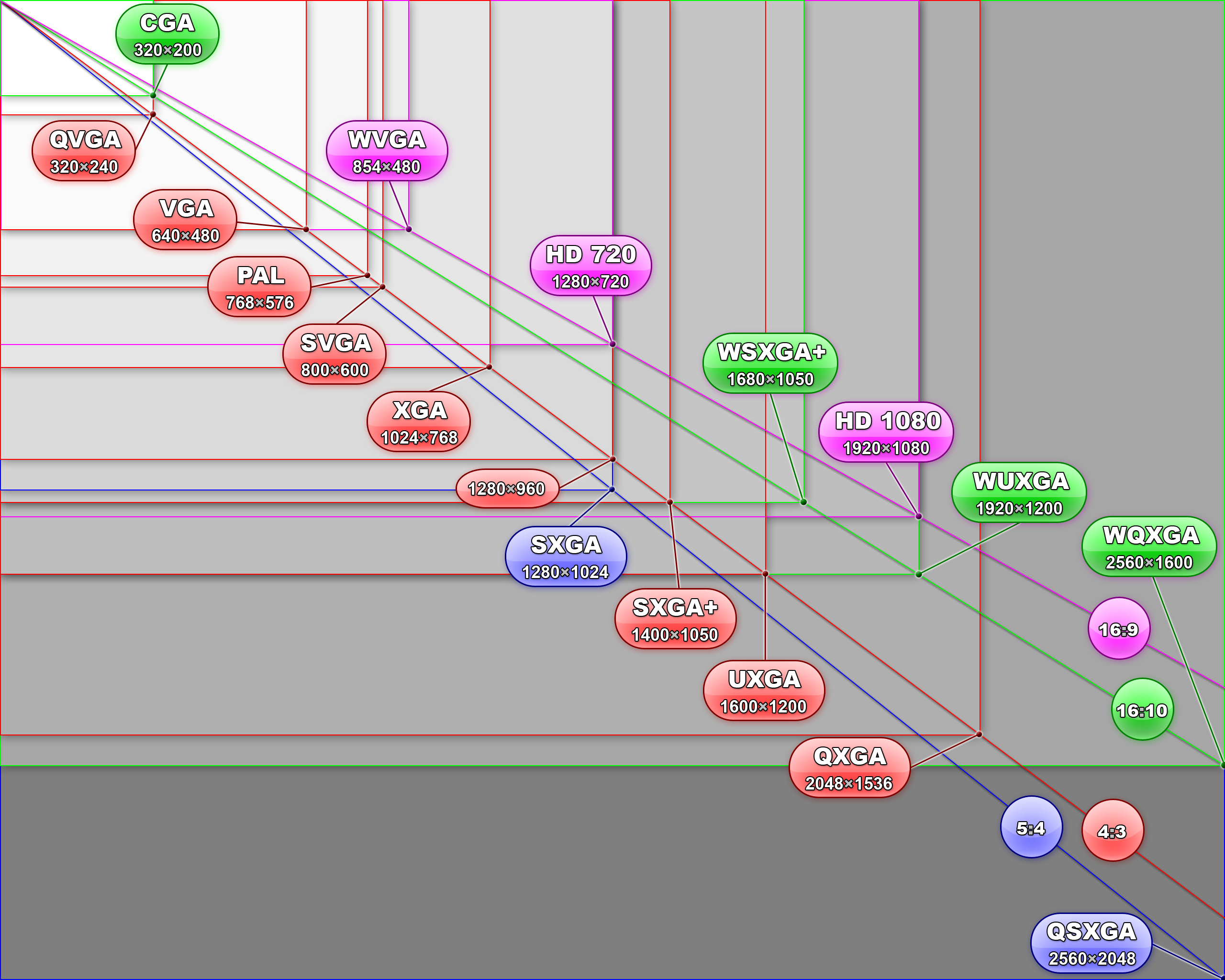

Et naturlig widescreenbilde har like mange punkter pr tomme bortover som oppover. En lcd har dette, totalt 1366 punkter bortover, og 768 oppover. En 42" plasma har IKKE dette, da det er vanskeligere å lage små bildepunkter på en plasma pga teknologien bak. Derfor blir det "bare" 1024 punkter bortover.
Problemet her er da at når en PC sender et signal som er 1024x768 ut, ja så sender den i den tro at du IKKE har widescreentv, da dette formatet er likt forhold i punkter pr tomme bortover og oppover om du skulle hatt en vanlig tv, altså en tv eller pcskjerm som ikke er widescreen.
Når da en widescreentv for å vise skarp tekst må ha en oppløsning som originalt ikke er widescreen, blir bildet strukket utover.

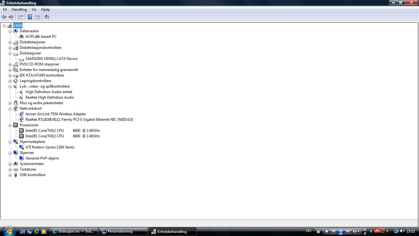

Går det fremdeles ikke, så hadde det vært fint om du kunne liste opp specs, spesiellt lyd og skjermkort, samt hvilken driverversjon du bruker.

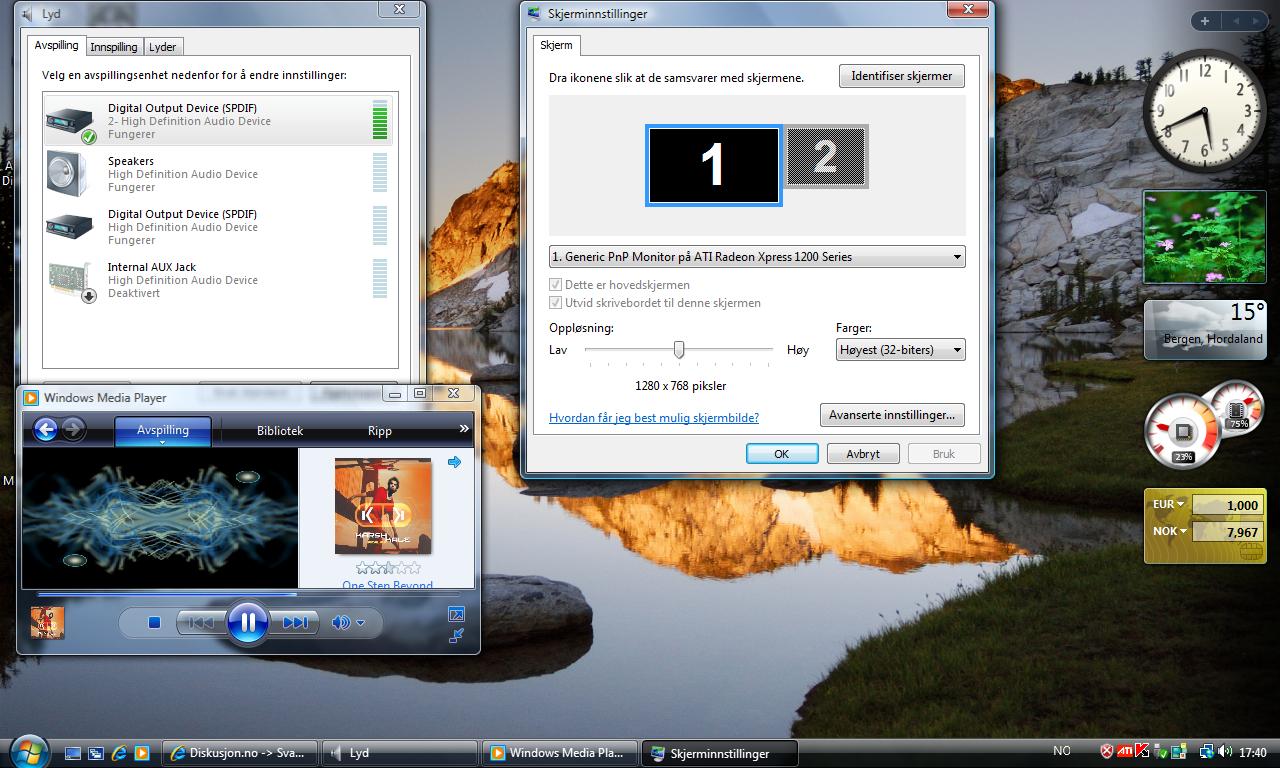

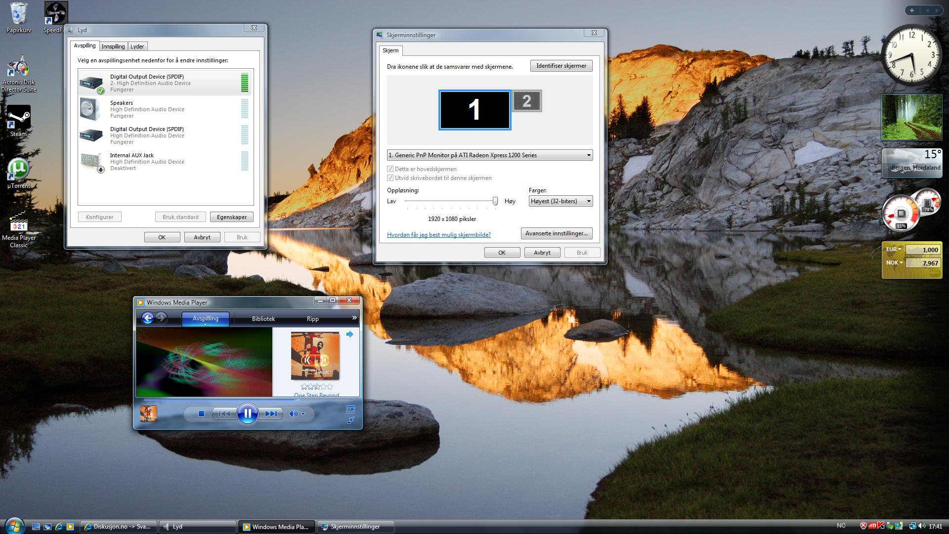

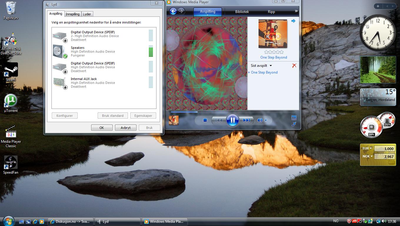

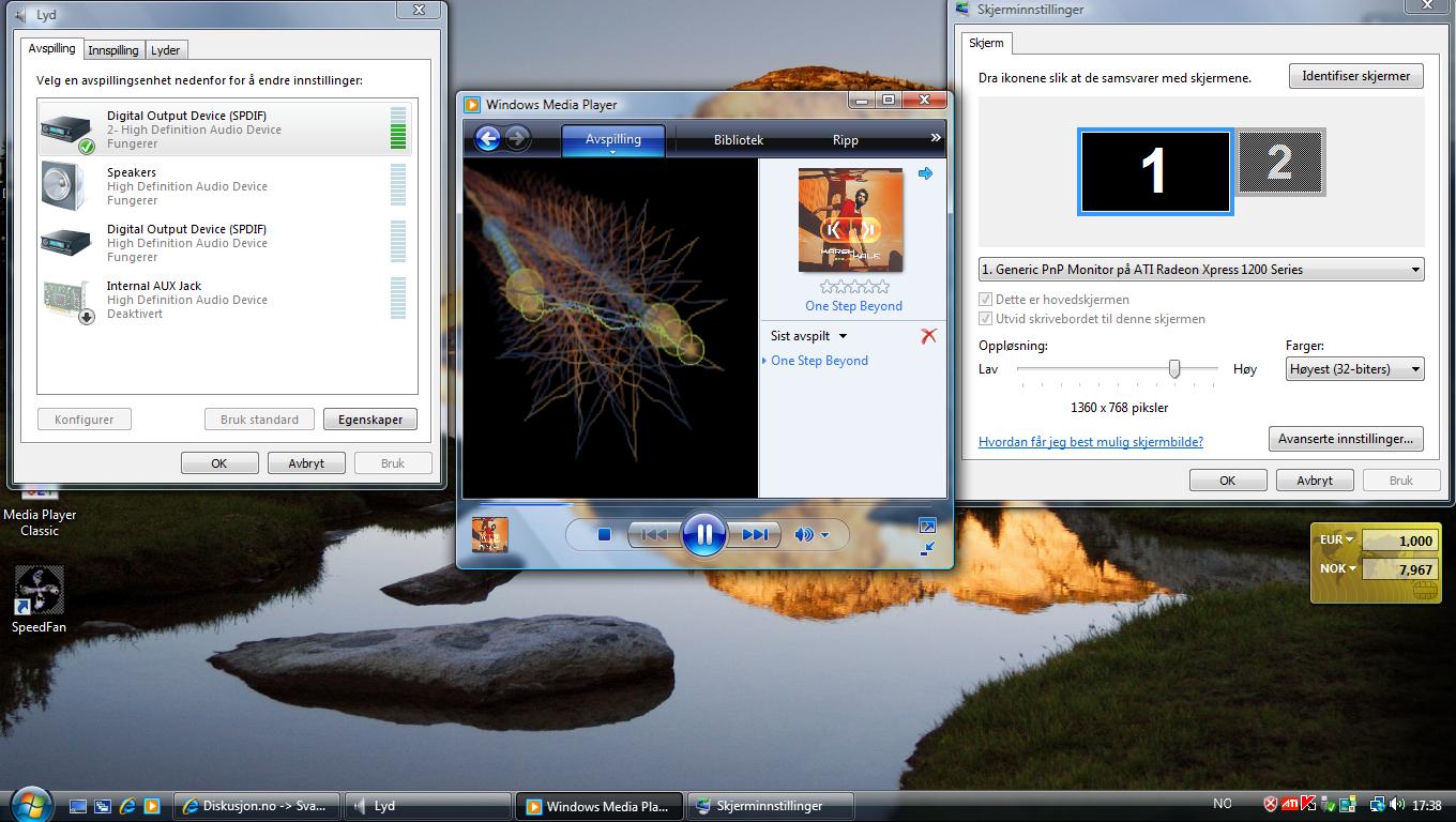

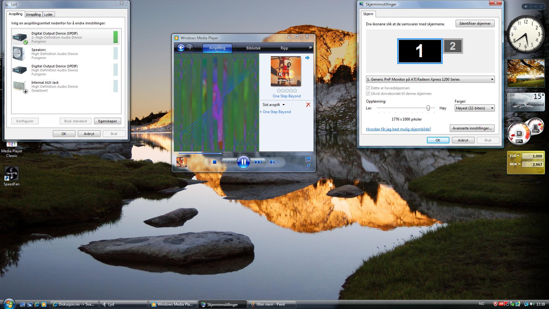

SPDIF er aktivert. Når jeg spiller av en sang med instilling 1700*1000 så funker det, men når jeg endrer oppløsningen ned til 1360*768 så er det ikke lyd. Jeg gjør ingenting annet enn å stille på oppløsningen.

Du blingser tror jeg. Når du endrer oppløsninga til 1360x768 ifølge screenshottet ditt så blir spdif deaktivert. Ergo forsvinner lyden :). Så reaktiver spdif'en :). Med mindre screenshottet ditt er feil?
Bare glem å bruke andre oppløsninger, prøv heller å fikse lyden. Flimringen kommer nok rett og slett av ikkeoptimal oppløsning.
MEN - du sier du får lyd via eksterne høyttalere, men at tven din ikke gir lyd via samme kabel? Da må du inn i innstillingene for tven. Der tipper jeg du selv kan velge hvilken type "input bilde" som skal brukes sammen med stedet du kobler til lyden. Prøv dette om HDMI-opplegget er resultatløst.
Men som sagt, screenshottet ditt viser at spdif er deaktivert på de oppløsningene du ikke får lyd :).
EDIT: Bare for å ha det helt klart, det stedet du aktiverer SPDIF på er på det vinduet du har oppe helt til venstre i screenshottene dine :). Høyre musknapp på den øverste og velg aktiver.

Kan hende jeg blingser ja :blush:, men når jeg studerer det nest øverste (1700*100) som funker, og det nest nederste (1360*768) som ikke funker, så klarer jeg ikke se noen forskjeller. Begge SPDIF`ene er aktivert. (Jeg såg også hva du mente med internal aux :whistle: , skal sjekke ut denne etter jobb samt oppdatere drivere.

Prøv å oppdatere skjermkortdriveren samt lydkortdriveren din, og se om det hjelper. Ellers så er jeg helt blank.
