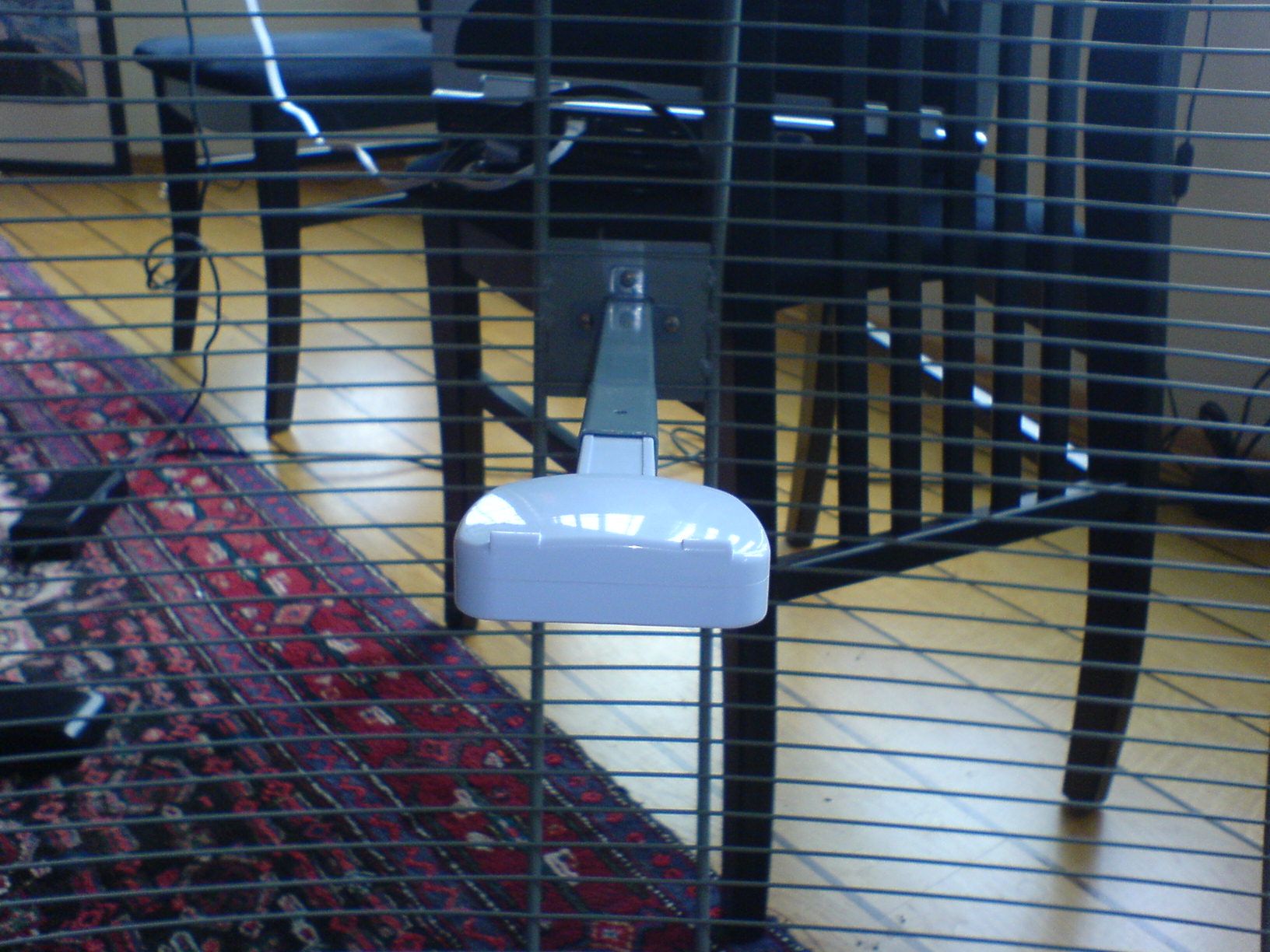

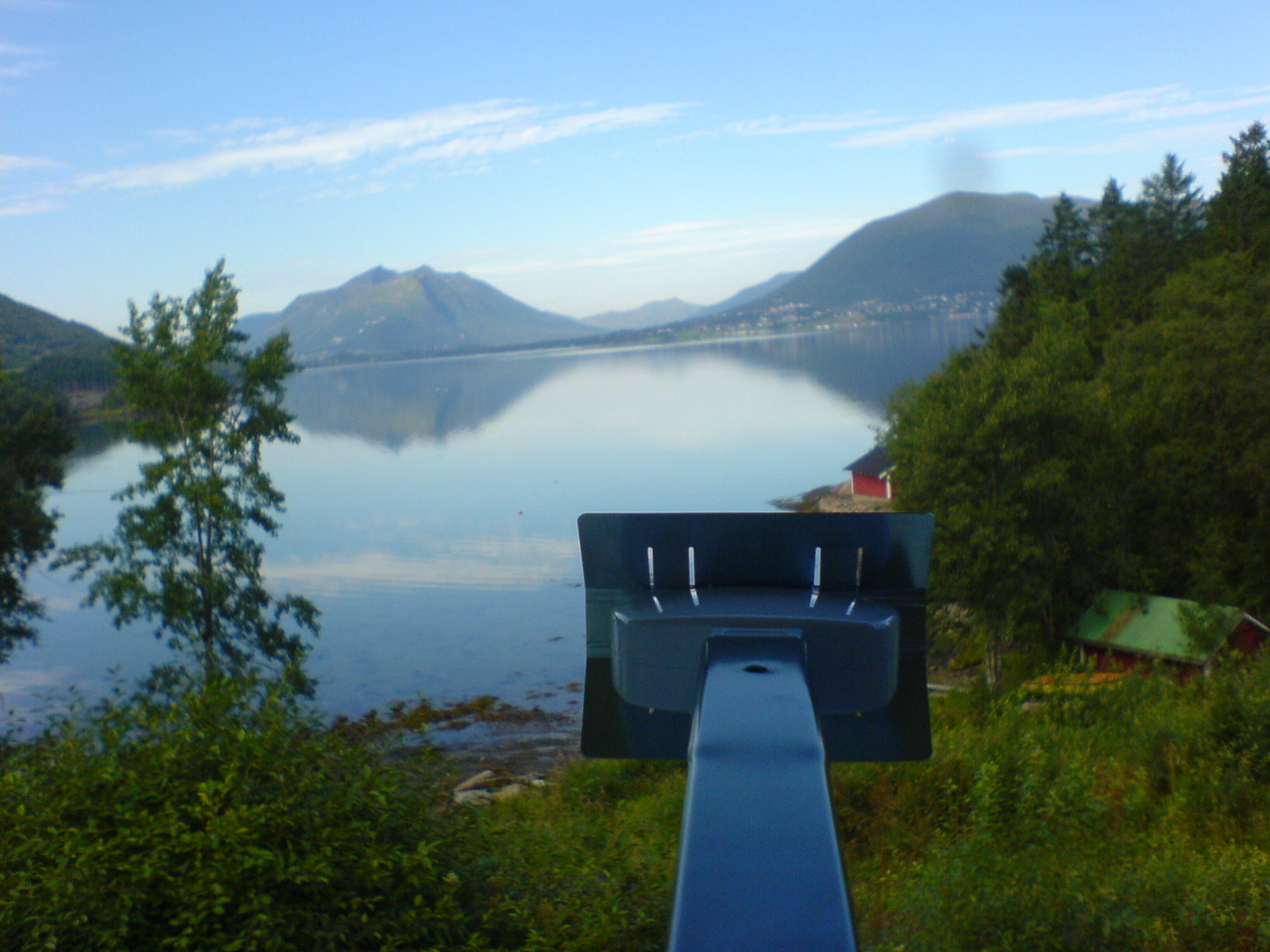

hiper Skrevet 30. juli 2007 Forfatter Skrevet 30. juli 2007 (endret) Haha, tror ikke det hadde vært aktuelt med fiber, men det hadde selvfølgelig vært best. Jeg har fått opp wds og elektrikker kommer i løpet av uken, han må montere og legge opp kabler til nettverk og strøm. Det er bedriftsbygg i ene enden og der får jeg ikke gjøre noe selv Jeg satte opp antenne bare som en liten test på ca 2 km, da kopierte jeg med ca 35Mbit/sek fra filserveren min Ellers: Er det veldig viktig og ha på den metall plata fremfor selve antenna? Endret 30. juli 2007 av hiper
Jaguaren Skrevet 30. juli 2007 Skrevet 30. juli 2007 Gode greier! Kjører du DD-WRT eller? Husk og stille inn slik at den slår seg av en gang i døgnet, jeg vil anbefale det hvertfall. Administration-->keep alive-->schedule Reboot.
Jaguaren Skrevet 30. juli 2007 Skrevet 30. juli 2007 Metallplaten på hodet gjør at signalet slår tilbake i skjermen på rett måte, så den skal være der.

Lars Dongeri Oppholdsnes Skrevet 30. juli 2007 Skrevet 30. juli 2007 Ser bra ut dette hiper. Antar at den metallplaten er en subreflektor for å fokusere signalet rett til/fra reflektoren. Dette er ikke uvanlig på paraboler.

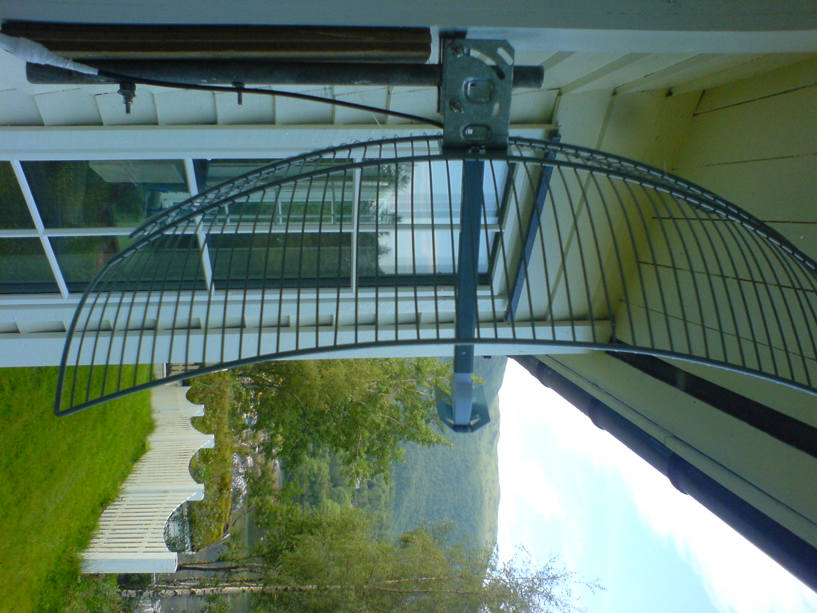

hiper Skrevet 30. juli 2007 Forfatter Skrevet 30. juli 2007 (endret) Da var antennene montert, pingen ligger på 1-2ms til routern på andre sida. Men jeg har litt problemer med at jeg får forferdelig dårlig hastighet, pingen er god, men jeg klarer ikke mere enn 1Mbit. Jeg tror det skyldes at antenna ikke er innstilt skikkelig så vi får se. Bryr meg mere om ping enn hastighet uansett fordi jeg spiller mye. Bilder fra antenna på mitt hus: Endret 7. august 2007 av hiper
