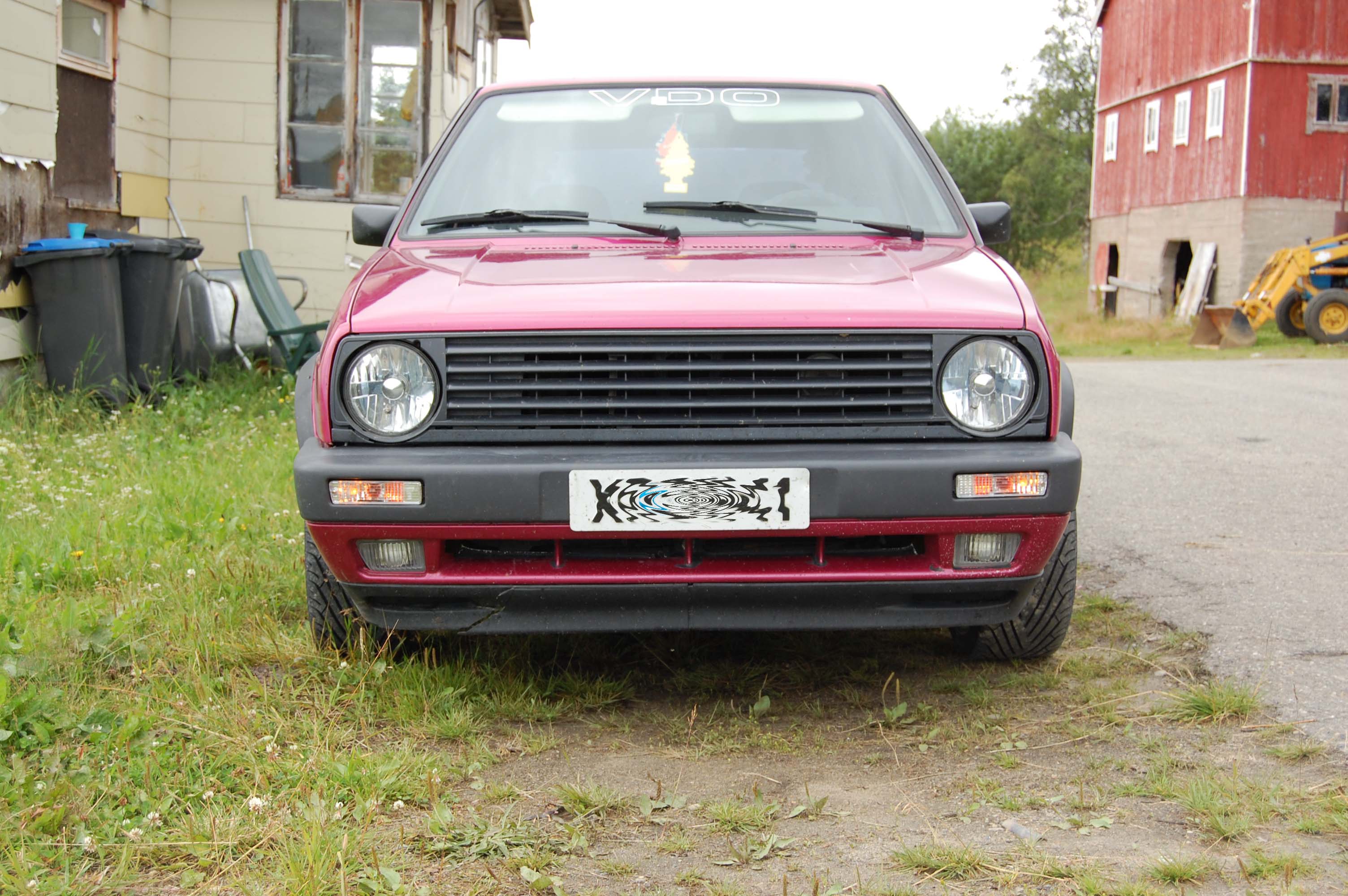

Forumforumforum Skrevet 4. juli 2007 Skrevet 4. juli 2007 (endret) Overtok i Januar en Golf2 fra morfaren min, som kastet ut Golfen til fordel for en Opel Vectra. Som sagt så er det en Golf2, produsert i Oktober 91', førstegangsregistrert i Februar 1992. En eier fra 92-94, før morfaren min kjøpte den i Juni 94' Det er fullt servicehefte på absolutt ALT frem til 1997. Jeg vet derfor at bilen har blitt behandlet bra, da den knapt har blitt kjørt uten om å blitt vaska, gnikka og pussa på etterpå. (til tross for dårlig oppfølging av de drøye 90 ponniene som sitter under panseret ) Litt rust er det vansklig å komme unna på en så gammel bil. Finner litt lakkrust her og der, noe som desverre synes for godt på en hvit bil til at det kan være der. Bilen ble eu-godkjent rett etter jeg overtok den, etter å ha måtte byttet høyre endeledd. Raske data om bilen: Volkswagen Golf GL 1991' modell. Rullet langt (257 000) Motor: 1781cc, 66KW/90hk (var i hvertfall 90hk) Diverse: Takluke, Sentrallås. Planer: []Emblemfri grill. [x]Moderat stereoanlegg. (startet med dette, kommer mer) []Senk. (40/40 hadde jeg tenkt, må se hva som passer med felger) [X]Felger. []Klare blinklys foran og på siden. []Crystal Clear (typen som er "matte" eller litt "sotet") []Fjerne lakkrust. []Bytte ut antennen. Ser ut som en fjernstyrt bil. []Fikse speedometer []Fikse sentrallåsen Ang. planen er jeg usikker på en del ting. Er jo veldig mange som har crystal clear baklykter, så veit ikke helt hvordan det blir med de enda. Også litt usikker på om jeg kan kjøre med orginaldempere med felgene jeg har kjøpt. Dimensjonen er 205/40R17. Det er splitter nye Sachs dempere, og orginalfjører. Tenkte å kjøpe 40mm senkefjører, og lurer på om orginaldemperene vil holde? Sånn den så ut da jeg overtok den: Klikk for å se/fjerne innholdet nedenfor Sånn ser bilen ut pr. dags dato med felger på: Ellers er jeg VELDIG åpen for tips, litt av grunnen til at jeg startet tråden. Tar en del bilder nå og da mens jeg driver på med bilen, så slenger vel ut en del sammen med oppdateringene som kommer. Endret 28. juli 2007 av espennyh

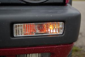

vincent_vega Skrevet 22. juli 2007 Skrevet 22. juli 2007 (endret) Hei, blir en bra førstebil det der! du kan nok godt kjøre me original dempere og fjører, men med de dekka bør du nok senke bilen litt fremme. (Jeg har samme dekkdim.) Og så kan jo kanskje fronten bli litt finere med emblemløs grill? Eksempel: Og "crystal clear" blinkerser med parklys? (oransje pærer for USA look?) Endret 22. juli 2007 av vincent_vega
Forumforumforum Skrevet 22. juli 2007 Forfatter Skrevet 22. juli 2007 Det stemmer. En førstebil som er helt grei for meg, og som er i ganske bra stand også. Teknisk er den faktisk helt perfekt, det er den lille rusta som finnes på den.. Emblemfri grill er nok blandt det som blir bestilt til den 15. august. Til lønning 15. august blir følgende bestilt hvertfall: -Emblemfri grill -Klare blinklys foran -Klare blinklys i fangeren. Litt usikker på om jeg skal slenge med noe mer... Forslag? Ang. understell, så virker den veeldig høy foran ja. Burde vel helst hatt 60/40 på den. Men det går vel ikke med bare fjører. Komplett sett blir for dyrt, så blir vel 40/40. Fungerer det med senkeskåler i tillegg foran? Sånn at jeg får den ned 15-20mm til?
