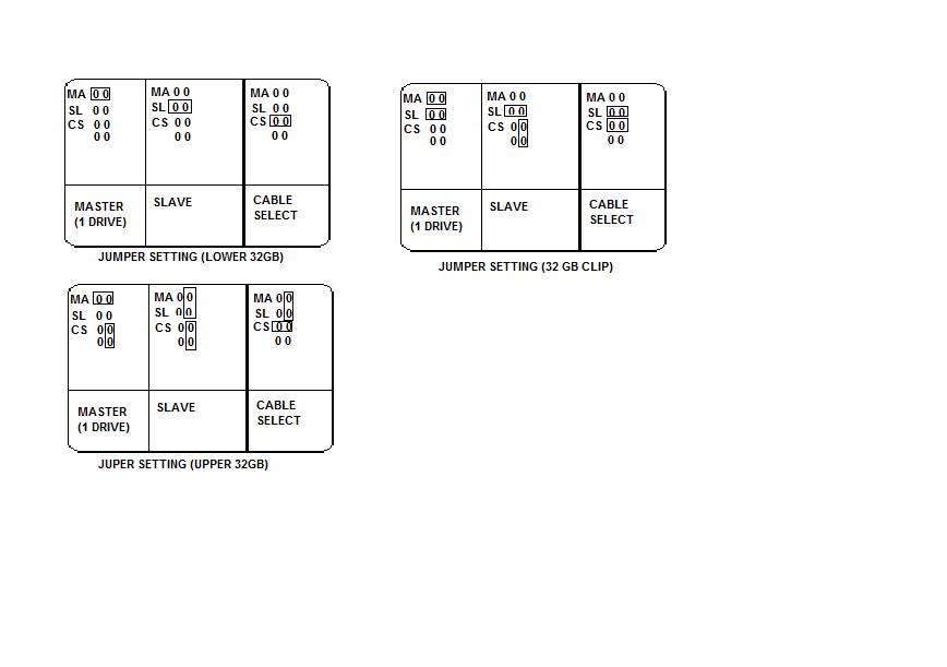

jeg har to hardisker som den ene som skal være master som jeg skal bare ha windows på og den andre som skal være til å ha spill på osv...
den som det skal bare være spill på altså ikke master skal den stå på DS(MASTER) eller cs enabled eller Cap limit eller no jumper = DS(SLAVE)? den er den som jeg har brukt å ha windows på å den står på CS enabled.
og den som skal være master kan jeg velge melleom mange... master (1 drive) og slave og cable select tre ganger ene gangen i "jumper setting(lower 32GB)" og "jumper setting(upper 32GB)" og "jumper setting(32 GB clip)
håper dere kjønner hva jeg mener så derfor tegnet jeg dette bilde som er likt den på toppen av hardisken som skal være windows på.

StiaNvell,
Master / slave forhold er aktuelt når du kopler 2 disker på samme kabel
CS er aktuelt uansett hva du har, men dog at du bruker en 80 tråders kabel.
En disk per kabel skal stå på Master for begge diskene.
Ytterst på kabelen er koplingen for master og på midten for slave, hvis du skal kople 2 disker i master slave forhold
Du skal bruke tabellen---jumper setting (upper 32 GB).
