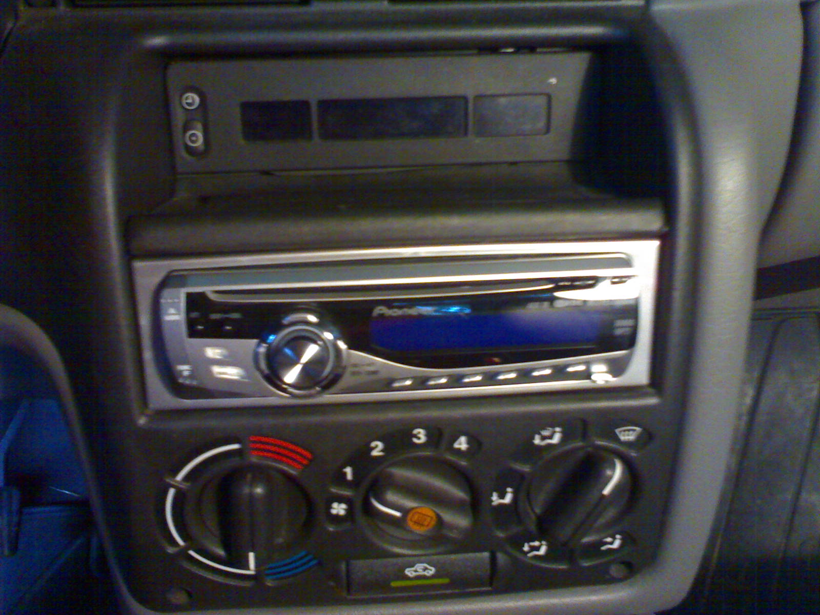

Gjest Slettet+781234 Skrevet 1. juli 2007 Skrevet 1. juli 2007 (endret) Har en Opel Astra 1.7 TD. I denne sitter det en kasett-spiller som jeg gjerne skulle demontert/byttet ut. har prøvd det meste forutenom brekkjern. Er det noen som har liknende erfaringer og vet hva jeg må gjøre for å få den ut? - I hjørnene er det fire like store hull. I desse hullene har jeg stukket inn pinner for å se om det var noe "utløsermekanisme"; noe som ikke var tilfellet. - Har demontert displayet øverst i bilde, kommer da bakom spilleren, men der er ingenting som "holder igjen" spilleren. legger ved bilde av spilleren: Endret 1. juli 2007 av Slettet+781234

Gjest Slettet+781234 Skrevet 1. juli 2007 Skrevet 1. juli 2007 Spilleren har eksternt display (øverst) og fungerer ellers ganske bra. Store oversiktlige knapper. Gode funksjoner for radio og kasett. Skal forsøke med pinner en gang til, men tviler litt.

Gjest Slettet+781234 Skrevet 1. juli 2007 Skrevet 1. juli 2007 hei, du kan putte inni f.eks umbraco/torx nøkler og bruke flatt skrujern på begge sidene og skyve den ut, men det er viktig at du skyver like mye på hver side samtidig for å få den beint ut av rommet. tok nettopp ut en slik tidligere i kveld, og det gikk etter mye slit og strev med å finne ut dette. merk at det er noen skruer forran disse hullene som må skrues ut først, da trenger du en veldig liten torx nøkkel. 8983108[/snapback] Etter mye om og men kom jeg fram til det samme^^ Har nå fått ut spilleren og satt inn ny. Bilde kommer i morgen. Eneste som gikk skeis var at klokke-, dato- og temperatur-displayet (øverst i bilde) gikk dunken. Koplet 12V inn på tenningen, så skal vel vere fornøyd med at d ikke gikk verre. Håper det er en sikring som er lett å skifte

Gjest Slettet+781234 Skrevet 4. juli 2007 Skrevet 4. juli 2007 (endret) Likna da vanvittig på min opel nuh... Hadde samme spilleren før jeg smalt bakutgangene på den... Kikk i manualen til bilen ang. sikringer... Skal være et godt oversiktskart der.. Har funnet ut av problemet. Det er lampene bak displayet som har røket, ikke sikringene. Den ene av pærene har lenge lyst svakere enn den andre, men nå skal det nok bli liv i begge igjen snart;) Endret 4. juli 2007 av Slettet+781234
