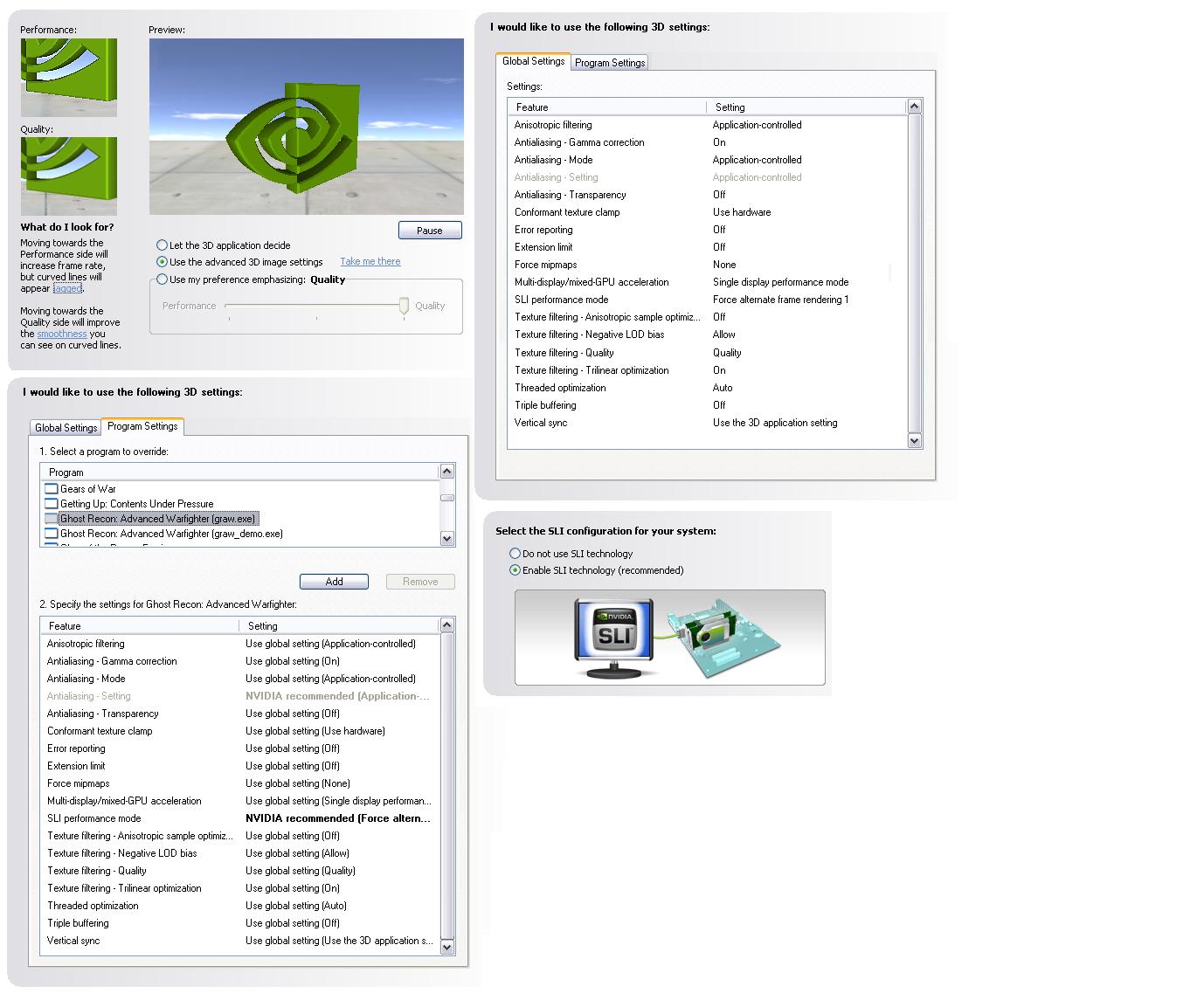

Kwante Skrevet 30. juni 2007 Skrevet 30. juni 2007 Hei, kan noen vær så snill å se over denne, og se om noen forstår hva jeg kan gjøre? Den er på engelsk, men trenger all hjelp jeg kan.. bare svar her, eller på slizone hvis du har en profil der da.. http://forums.slizone.com/index.php?showtopic=5570 på forhånd, takk. Kwante
Fritz0r Skrevet 30. juni 2007 Skrevet 30. juni 2007 man får ikke sett vedlegget om en ikke er registrert, ta en copy-paste av det som du sliter med inn hit.
Opelmekk Skrevet 30. juni 2007 Skrevet 30. juni 2007 Kan ikkje du bare kopiere teksten inn i innlegget ditt? Ikkje mange som gidder å opprette bruker der bare for å se på promblemet ditt
Kwante Skrevet 30. juni 2007 Forfatter Skrevet 30. juni 2007 lol sorry.. jeg sendte en mail til de som har laga grafikkortet.. så jeg kopierte den.. det er mindre tekst der.. When i have SLI disabled in nVidia Control Panel, i have normal FPS in games for just have 1 card enabled. But when i enable the SLI, i get very bad fps. This is weird, because, i should get alot better performance when i actually enable the SLI. What have i done wrong? Is there settings i can change? I am using AFR 1, and have tried the others, but they give worse fps. Can it be that i have installed the hardware wrong? Oh and by the way, the device manager locates both cards. HDD: Seagate Barracuda 7200.10 320GB SATA2 16MB 7200RPM CPU: Intel Core 2 Duo E6600 2.4GHz Socket LGA775, 4MB RAM: Corsair TWIN2X 6400 DDR2, 2048MB CL5 Kit w/two matched CM2X1024A-6400 Dimm's GPU1: XFX GeForce 8800GTX 600M 768MB XT GDDR3 ,PCI-Express,2xDVI/HDTV/HDCP,600/1900Mhz GPU2: XFX GeForce 8800GTX 600M 768MB XT GDDR3 ,PCI-Express,2xDVI/HDTV/HDCP,600/1900Mhz MOBO: XFX nForce 680i SLI, nForce-680i SLI, Socket-775, 2xGbLAN, DDR2, 2xPCI-Ex16 MONI: Videoseven 19" LCD R19W11 TCO-03 Silver 1440x900,5ms,700:1,VGA PSU: NorthQ NQ-4775-1000 Giant Reactor, 1000W 8xSATA, ATX/EPS, 4xPCI-E, 20/24pin
Fritz0r Skrevet 30. juni 2007 Skrevet 30. juni 2007 Spillet som du tester har vel ikke SLI støtte? Prøv med nyere drivere, eventuelt BETA drivere.
Kwante Skrevet 30. juni 2007 Forfatter Skrevet 30. juni 2007 oblivion? graw? stalker? alle de har ihvertfall profiler i nvidia control panel.. har 158.22 driveren.. men, så du noe som ikke skal være som det er i bildene av control panelet?
