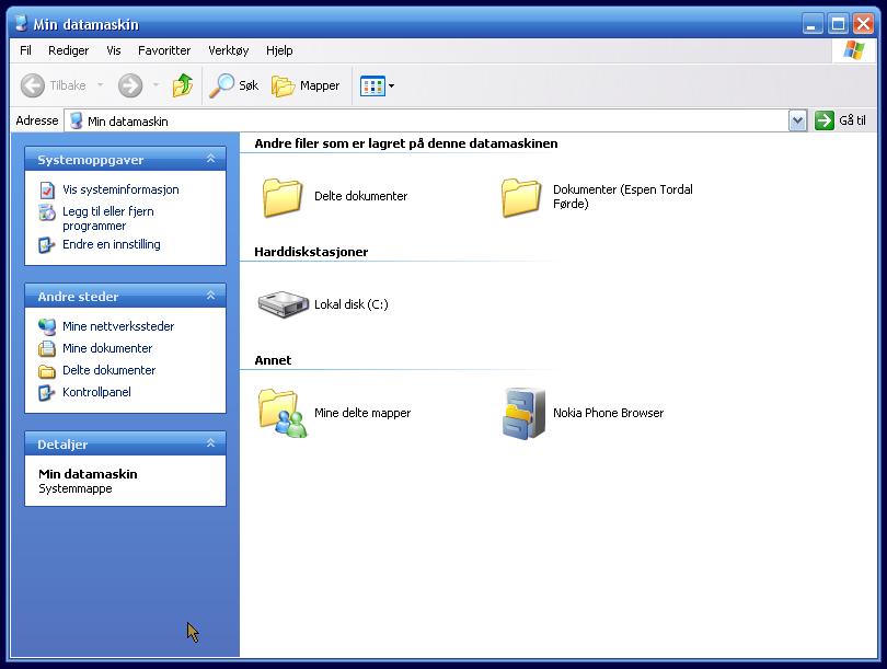

espen88 Skrevet 29. juni 2007 Skrevet 29. juni 2007 Jeg har bare lokal disk (C:) og Delte dokumenter på min datamaskin. Det går ikke an å installere program ved hjelp av CD/DVD og det går heller ikke å spille spill som krever CD for å starte. Noen som har peiling på hva jeg skal gjøre? Min_datamaskin.bmp
Malmern Skrevet 29. juni 2007 Skrevet 29. juni 2007 Jeg har bare lokal disk (C:) og Delte dokumenter på min datamaskin. Det går ikke an å installere program ved hjelp av CD/DVD og det går heller ikke å spille spill som krever CD for å starte. Noen som har peiling på hva jeg skal gjøre? 8971632[/snapback] Prøvd å gå inn i BIOS når man starter pcen? (Trykk på "DEL/DELETE" knappen når du starter pcen) Så kan du velge "Load Failsafe" elns, og velge "Save & Exit" Viss ikke det funker, kan du prøve å søke etter maskinvare endringer i windows, det gjør du ved å: 1. Høyreklikke på min datamaskin så velger du "Behandle", så skal det komme opp et vindu som heter "Datamaskinbehandling" 2. Velg "Enhetsbehandling" da skal du se en liste på høyre side, men mange ikoner, et ikon av en data på toppen. 3. Høyreklikk ikonet av en data, da får du opp et valg som heter "Søk etter maskinvareendringer" velg det. 4. Viss den finner noe, får du beskjed om det, da er det bare å klikke neste helt til du er i mål (forhåpentlig vis) Mvh. Marius Malmstrøm

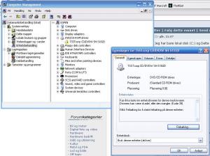

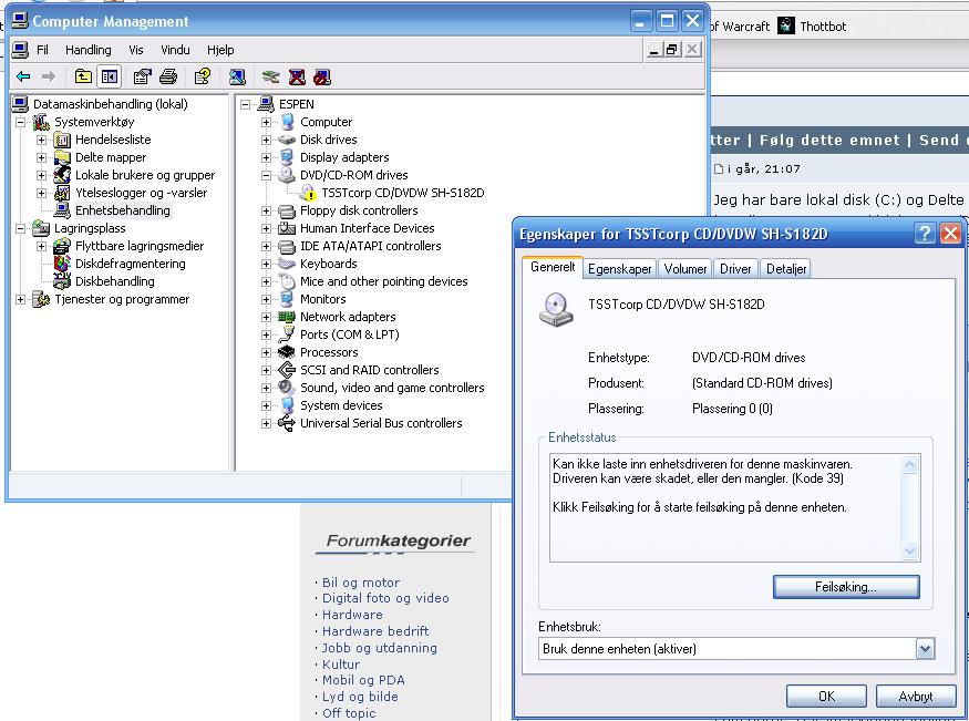

espen88 Skrevet 30. juni 2007 Forfatter Skrevet 30. juni 2007 Prøvd å gå inn i BIOS når man starter pcen? (Trykk på "DEL/DELETE" knappen når du starter pcen) Så kan du velge "Load Failsafe" elns, og velge "Save & Exit" Viss ikke det funker, kan du prøve å søke etter maskinvare endringer i windows, det gjør du ved å: 1. Høyreklikke på min datamaskin så velger du "Behandle", så skal det komme opp et vindu som heter "Datamaskinbehandling" 2. Velg "Enhetsbehandling" da skal du se en liste på høyre side, men mange ikoner, et ikon av en data på toppen. 3. Høyreklikk ikonet av en data, da får du opp et valg som heter "Søk etter maskinvareendringer" velg det. 4. Viss den finner noe, får du beskjed om det, da er det bare å klikke neste helt til du er i mål (forhåpentlig vis) Mvh. Marius Malmstrøm 8972469[/snapback] Da jeg gikk inn i BIOS så fant jeg ikke noe som lignet på det du beskrev. Jeg prøvde det andre forslaget ditt og jeg fant ingen maskinvareendringer, men det sto et gult utropstegn på cd/dvd romen. Jeg har lagt ved et skjermbilde av det jeg så. --- Når jeg trykker på feilsøking i egenskaper for cd/dvd romen så kom det opp noe med å avinstallere og installere cd/dvd rom på nytt. Har snakket med en som er flink med data, og han sa jeg skulle komble ut cd/dvd romen, starte opp, slå av igjen og så koble den til igjen. Kan det løse problemet mitt?
Grokster Skrevet 30. juni 2007 Skrevet 30. juni 2007 har du installert itunes på maskinen din? trykk på start knappen og kjør, skriv inn regedit og trykk enter velg hkey_local_machine system current control set control class {4d36e965.... slett upper og lower filter og restart så skal problemet være borte
TaZ Skrevet 30. juni 2007 Skrevet 30. juni 2007 Her er løsningen.. http://support.microsoft.com/kb/320553
