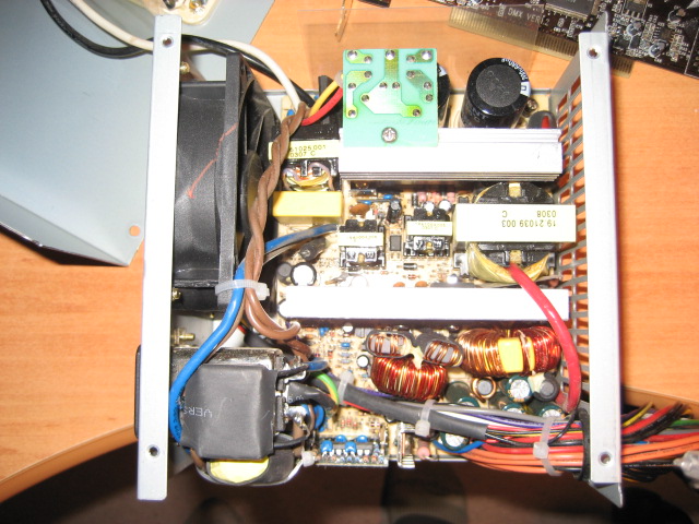

trettifire Skrevet 28. juni 2007 Skrevet 28. juni 2007 Ser at innlegget under handler om det samme. Det som var tilfellet mitt var en PSU (Chieftec HPC-360-202) som hadde vært utsatt for fukt/vann. Jeg åpnet den og sjekket inni og den så tørr og generelt strøken ut. Jeg kobla i strømkabelen og slo den på med av/på-knappen på strømforsyninga (hadde jumpstarta psu på sort/grønn kabel nr 4 og 5) og da smalt det og sikringa gikk. Dro ut kabelen med en gang og flikka på sikringa (takk gud for automatsikringer) og la merke til at PSU'en sto på 115V istedet for 230V. Jeg prøvde å slå om bryteren til 230V og koble den opp igjen men da skjedde ingen verdens ting. Ikke noen sikring som gikk eller noe. Det ble ikke noen brentlukt eller drittlukt etter smellet og visuelt ser den helt fin ut. Noen som har forslag?
trettifire Skrevet 28. juni 2007 Forfatter Skrevet 28. juni 2007 Har du skjekka sikringen inni PSU'en? 8965245[/snapback] Ser den ikke sånn helt uten videre. Hvordan ser den ut?

trettifire Skrevet 28. juni 2007 Forfatter Skrevet 28. juni 2007 Sikring-ish. 8965304[/snapback] Waf waf waf. Legger ved et bilde så blir det kanskje enklere å forklare for dere med moro-bukser på. :-)
Ståle Skrevet 28. juni 2007 Skrevet 28. juni 2007 Som Kristian Valen villle sagt, "Mja.. var et lite darlig bilde det ja" Se i linken, ellers sa er den vel en helt vanlig glasssikring. Hvis det er en sikring der i det hele tat
Gjest Slettet+6132 Skrevet 28. juni 2007 Skrevet 28. juni 2007 Som Kristian Valen villle sagt, "Mja.. var et lite darlig bilde det ja" Se i linken, ellers sa er den vel en helt vanlig glasssikring. Hvis det er en sikring der i det hele tat 8965383[/snapback] Sikringen er ofte plassert nærme inntaket for 115/230v og på kretskortet står det som regel "F1" (eller et annet tall) i umiddelbar nærhet av sikringa.
