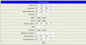

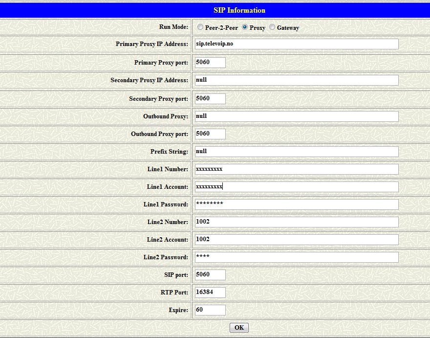

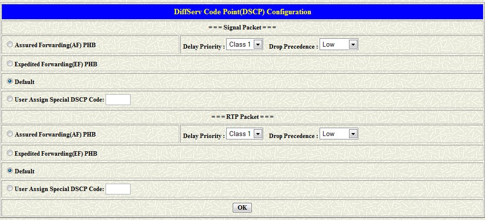

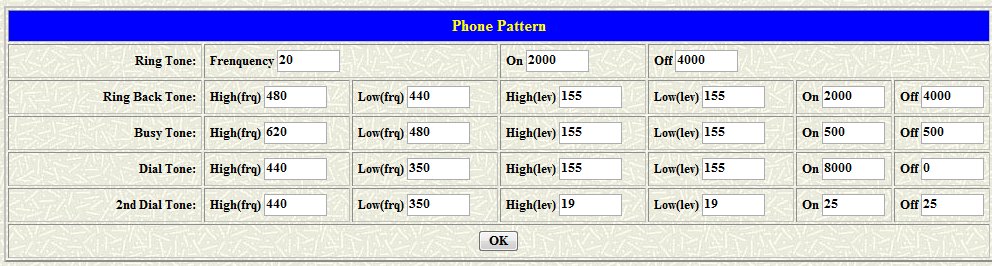

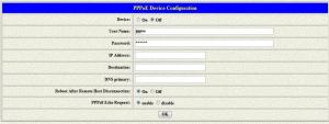

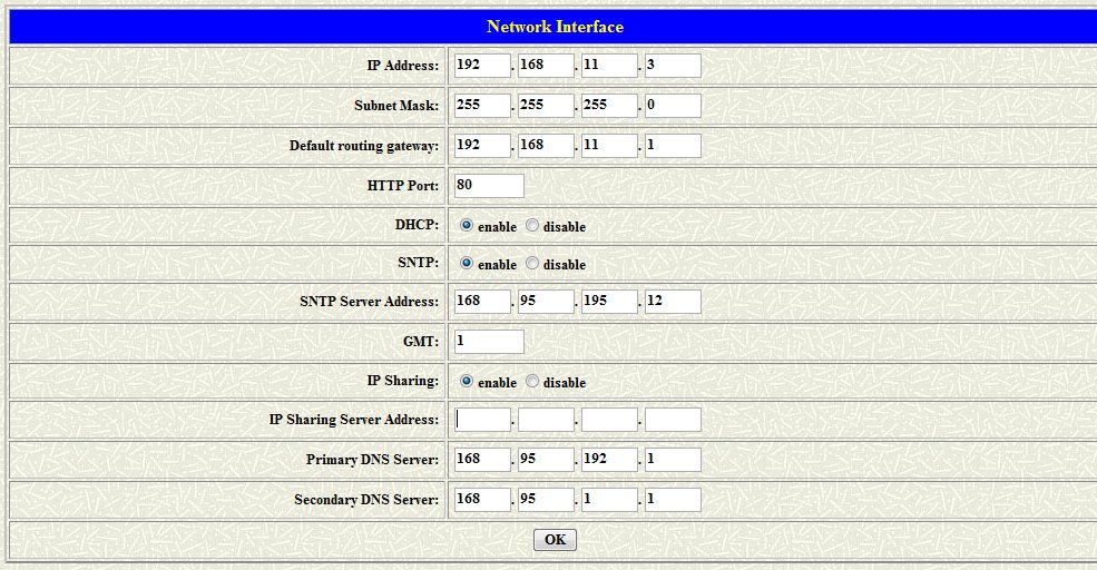

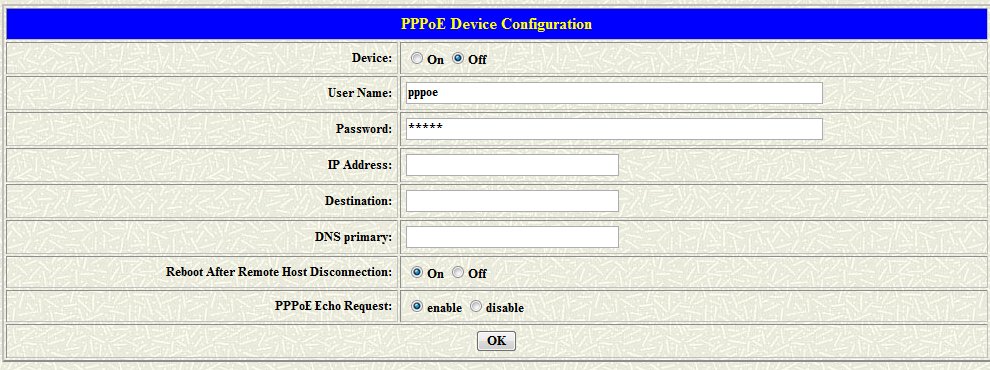

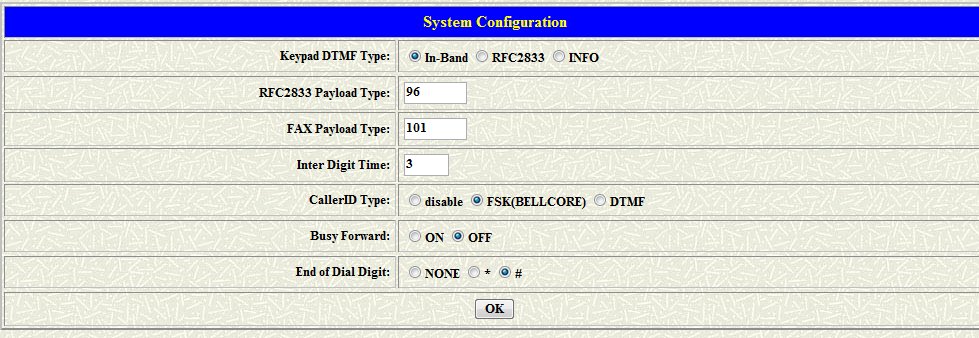

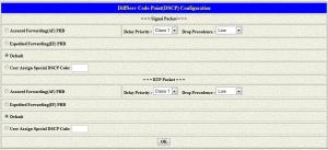

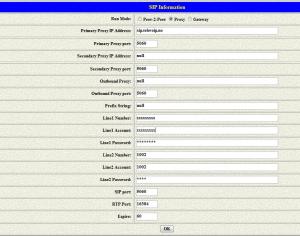

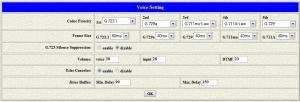

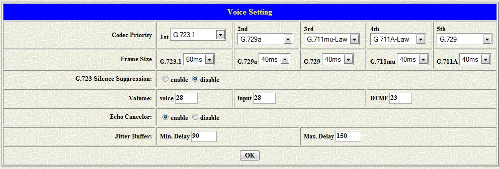

saimax Skrevet 28. juni 2007 Forfatter Skrevet 28. juni 2007 Jeg tror alt er åpnet opp, dette siden alt fungerete tidligere når jeg benyttet ip24. De brukte også port 5060. Adapteret er koblet opp mot en router, som igjen er koblet opp mot Telenors SpeedTouch som er satt opp i Bridged. Så hvis det skulle være noen plasser det skulle være stengt, da må det være i routeren. Siden adapteret til telenor er satt opp i bridge. Legger ved noen bilder..
kahorn03 Skrevet 28. juni 2007 Skrevet 28. juni 2007 (endret) Auch, der var mange stygge valgmuligheter. Nesten akkurat som på grandsteam adapteret til Televoip. Prøvd også først den, men det fungerte aldri helt bra. Fikk oppgradert til fritzbox telefonmodemet og alt fungerer bra nå. Legger ved et bilde som viser hvor lett denne er å konfigurere i forhold. Apropo, har du prøvd å sette alle codec prioritetene til G729. Det fungerte visst på noen av de gransteam adapterene hvertfall. Edit: Det vedlegget funka ikkje, og komprimert ser man knapt poenget...at det er lett å konfigurere Har du forresten prøvd å sette ip-telefoni boxen som DMZ (demilitarized zone)? Bare for å prøve det meste... Endret 28. juni 2007 av kahorn03
Lars Dongeri Oppholdsnes Skrevet 28. juni 2007 Skrevet 28. juni 2007 La ikke merke til noen store feil, men det var mange innstillinger. Fant en side med sipurasettings HER Televoip sliter forøvrig veldig for tiden, men skal visst fungere normalt på samtaler innenlands. På mitt grandsteamadapter la jeg kun inn nr og passord + Sip server: sip.televoip.no:5060 Stunserver: stun.televoip.no:3478 for at det skulle fungere.
