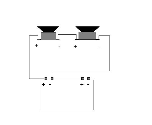

DoReMi Skrevet 2. juli 2007 Forfatter Skrevet 2. juli 2007 Jeg har bestemt meg for å serie koble, da får jeg finere lyd, å jeg foretrekker det fremfor høy lyd, men kan noen gi en enkel forklaring på HVORDAN man seriekobler! jeg forstår ikke tegningene! Har 4 høytallere, som skal på 2 kanaler! Ville vært enkelt om man forklarte hvor plussen å minusen på hver og en høytaller skulle hen! jeg forstår desverre bare parallelkobling, så det er det jeg benytter nå!
DoReMi Skrevet 2. juli 2007 Forfatter Skrevet 2. juli 2007 Jeg har bestemt meg for å serie koble, da får jeg finere lyd, å jeg foretrekker det fremfor høy lyd, men kan noen gi en enkel forklaring på HVORDAN man seriekobler! jeg forstår ikke tegningene! Har 4 høytallere, som skal på 2 kanaler! Ville vært enkelt om man forklarte hvor plussen å minusen på hver og en høytaller skulle hen! jeg forstår desverre bare parallelkobling, så det er det jeg benytter nå! 8989588[/snapback] Btw: er dette riktig oppsett på seriekobling av 4 høytallere på 2 kanaler? :S Jeg har ikke peiling på ditta, men tenkte at kanskje noen andre kunne forstå skjemaet? http://www.rockfordfosgate.com/rftech/woof...=4&woofer_imp=4
Exiter Skrevet 2. juli 2007 Skrevet 2. juli 2007 (endret) For å seriekoble to høyttalere til en forsterkerutgang, kobler du fra pluss på utgangen til pluss på den ene høyttaleren. Så kobler du fra minus på den samme høyttaleren til pluss på den andre høyttaleren, og deretter fra minus på denne høyttaleren til minus på utgangen. Å mange sier at man ikke skal ha 6*9 idet hele tatt, de gir et feil lydbilde å slik? Du må ikke høre for mye på sånne folk. For alt jeg vet kan det hende det er vanskeligere å lage en bra 6*9-tommer, men gode 6*9-tommere lager like bra lyd som gode 6,5- eller 8-tommere i samme prisklasse. Endret 2. juli 2007 av Exiter
DoReMi Skrevet 2. juli 2007 Forfatter Skrevet 2. juli 2007 (endret) Aha, da forstod jeg det Må begynne å demontere å tre nye ledninger framme da, off Men når man parallelkobler, har det noe å si hvilken pluss fra pr. høytaller som er på en kanal? la oss si at jeg skal koble plussen og minusen fra 4 høytallere på 2 kanaler! Bør jeg ha frontsettet på kanal 1 og hattehøytalleren på kanal 2, eller venstre høytallerene på 1 og høyre høytallere på 2? Jeg vet ikke om det har noe å si på lydkvaliteten? vet det er mye mas å slek, men vil helst lære mest mulig om alt som kan hjelpe meg å få bedre lyd. Og en liiiten ting til, MÅ jeg koble alle 4 høytallerne sammen, eller holder det å koble 2 stk på kanal 1, å de 2 andre på kanal 2 ? Endret 2. juli 2007 av DoReMi
