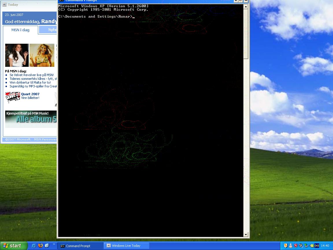

Hei, sliter litt med grafikken inne på spill (ser akkurat ut som når skjermkortet er overopphetet) og noe rart som ligner på pikselfeil bare at de finnes inne på windows-gui'n (se bilde) Når man rører på at vindu så "henger" de såkalte pikslene etter.
Har reformatert men til ingen nytte. Temperaturen på skjermkortet og cpu'n er også normale.

Merklige saker, har ikke peiling på hva det kan være, men jeg føler jeg må si at på bilde nr 1 ser jeg tydelig "pikselfeilen" eller hva f det er, mens bilde nr 2 kun er helt svart selv om jeg regner med at det også skulle vise en feil. Dvs at det kansje er noe med skjærmen din eller lignende.
nei, skjermen er det ikek noe galt med. Ellers hadde det ikke vist på screenshot selvfølgleig.
At sjermkortet overoppheter er meget lite sansynlig når du ikke bruker det i 3D modus. De aller fleste skjermkort hade nok overlevd med selv med nesten ingen kjøling i 2D modus, så ved mindre kjøleren din har utrolig dårlig kontakt kan du nok utelukke det også.
Jeg tror nok dette desverre kan være feil på skjermkortet. det kan du jo selvfølgelig teste enkelt nok med å test med et annet skermkort om du har det. Om du ikke har det ville jeg nok vurdert å sende inn kortet på reklamasjon.
Du kan evt. for sikkerhets skyld også teste samme kortet i en annen maskin om du har muliget for det. får du samme feilen der også så har du ihvertfall isolert feilen til kortet.
