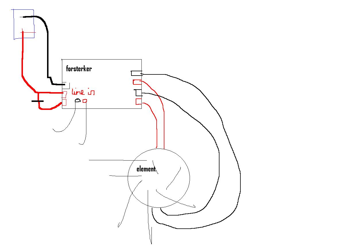

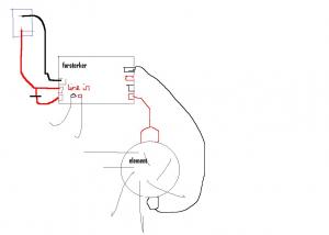

Xlian Skrevet 23. juni 2007 Forfatter Skrevet 23. juni 2007 (endret) Jeg har en forsterker på 2*100 watt og en sub, med 4 kabler, to svarte to röde. elemente er på 400 watt. Suben og forsterkeren er på 4 ohm Hvilke måte bör jeg koble det, en av disse to alternativene? http://dev15.sites.dk/produkt.asp?id=454&pk=27 har ödelagt den forsterkeren som hörer til. http://www.bilforumet.no/kjopsalg/showprod...php?product=208 detter forsterkeren Endret 23. juni 2007 av Xlian
epifant Skrevet 23. juni 2007 Skrevet 23. juni 2007 Forsterkeren din er ikke på 4 ohm, det er det høyttaleren som er. Men forsterkeren din er nok beregnet på å drive en 4 ohms høyttaler Er det to svarte og to røde tilkoblinger på høyttalerelementet? Da ville jeg i så fall koblet som på den første tegningen din. Dersom det er to svarte og to røde tilkoblinger på kassa vil jeg tro det er high level input, altså signal til forsterkeren (som jo er ødelagt). Da må du nok skru ut elementet og koble fra det som står på nå og koble til nye ledninger...
Xlian Skrevet 24. juni 2007 Forfatter Skrevet 24. juni 2007 (endret) Forsterkeren din er ikke på 4 ohm, det er det høyttaleren som er. Men forsterkeren din er nok beregnet på å drive en 4 ohms høyttaler Er det to svarte og to røde tilkoblinger på høyttalerelementet? Da ville jeg i så fall koblet som på den første tegningen din. Dersom det er to svarte og to røde tilkoblinger på kassa vil jeg tro det er high level input, altså signal til forsterkeren (som jo er ødelagt). Da må du nok skru ut elementet og koble fra det som står på nå og koble til nye ledninger... 8931164[/snapback] jeg har skrudd ut den ödlagte forsterkeren ja. men får basselemente 200 eller 100 watt nå, regner med att det er 200 watt den får hvis jeg kobler som på förste tegning Endret 24. juni 2007 av Xlian
epifant Skrevet 24. juni 2007 Skrevet 24. juni 2007 Om du kobler som på den første tegningen får elementet 2x100 watt. Dersom du kobler som på den siste tegningen får elementet 400 watt, riktignok dersom forsterkeren takler å bli brokoblet i 2 ohm. Med mindre du VET dette går bra må du ikke finne på å brokoble den, da risikerer du at den også tar kvelden ganske kjapt...
