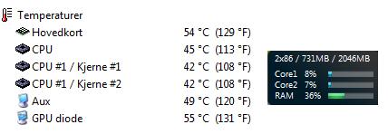

Er dette normalt, synes det var litt mye jeg.
Som dere ser er ikke prosessoren "stressa"
EDIT: har bare den ene vifta på prosessoren ingen i kabinettet.

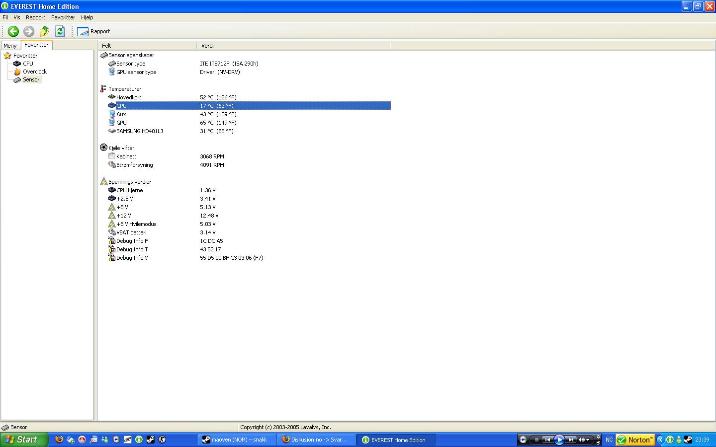

Fant en versjon...
Men er ikke 40 på cpu litt høyt? Min ligger på 17 på idle...
Men jeg har to 120mm vifter, og en 80mm+ HIPER psu vifte, og prossesor vifta...
Og jeg syns kanskje skjermkortet var litt varmt å.. mitt 8800 GTS 640mb ligger på 58 idle

Fant en versjon...
8970117[/snapback]
17 på idle? Kva kjøling har du då? Kan umogleg vere luft. Eg har og E6600 og temps ligg på 36-43 no, alt etter romtemps. Dette er idle, under load nærmer tempen seg 50 grader.. Dette er ikkje noko eg ser på som varmt.. :)
her er det custom kab. og cpu vifte...
2x 120 1x 80mm
Bildet er tatt rett etter noen timer med css

Fant en versjon...
8970117[/snapback]
8970140[/snapback]
Vis du har 17*C idle, har du enten 10*C på rommet ditt, eller det er feilkalibrering.
Har selv skikkelig kickass vannkjøling, og med romtemp på 23-25*C, har jeg ca 30*C idle.
