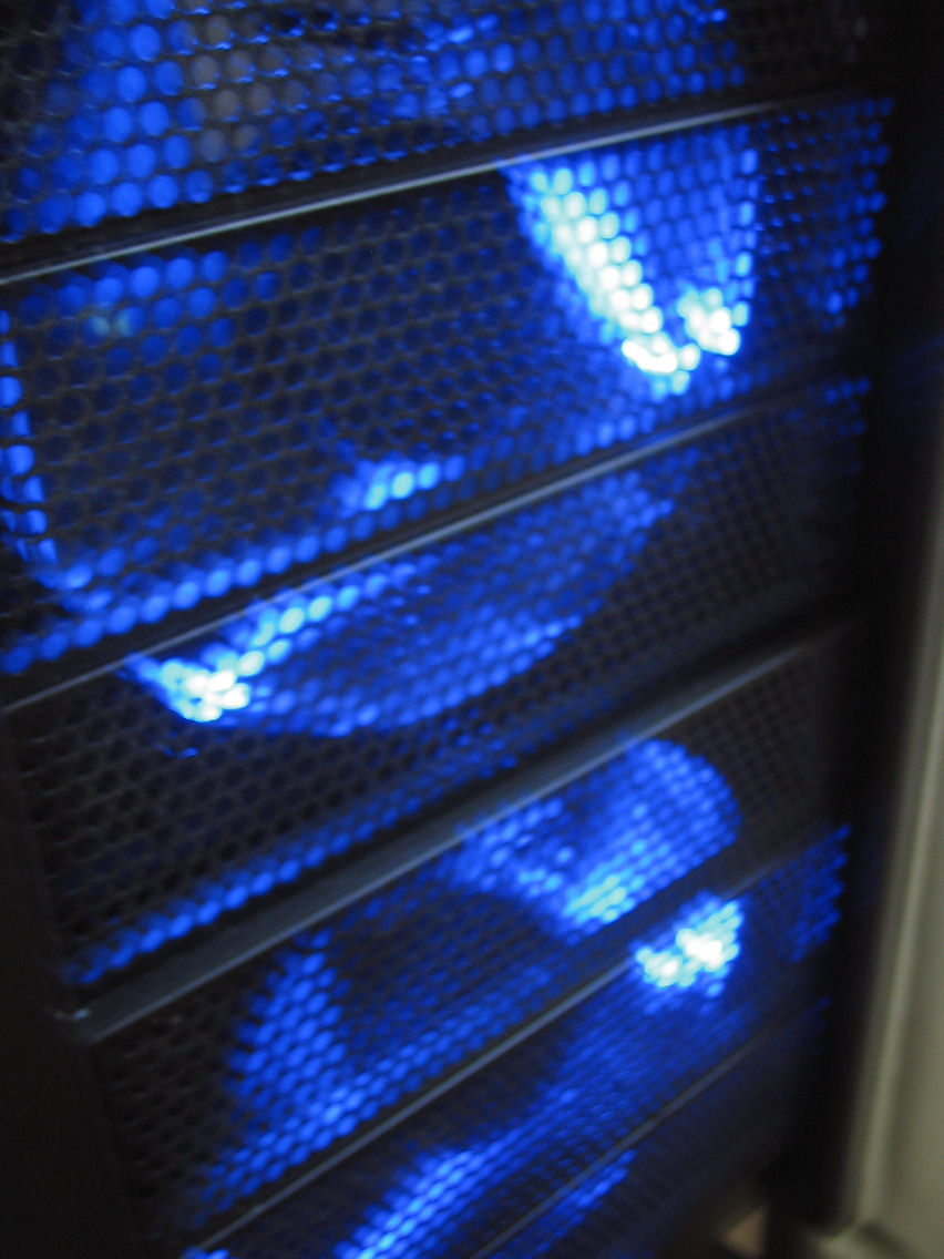

Mitt kabinett (se sig) har en masse blå lys og selv om mange sikker synes det er superkult og futuristisk, plager de meg til en viss grad. Det er særlig viftene det her er snakk om, de lyser opp hele rommet dersom jeg skal sove med PCen på nedlasting eller noe sånt.
Spørsmålet er om jeg har ødelegge dem (knuse dem var planen) uten at kabinettet som sådan kan ta skade av dette?

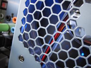

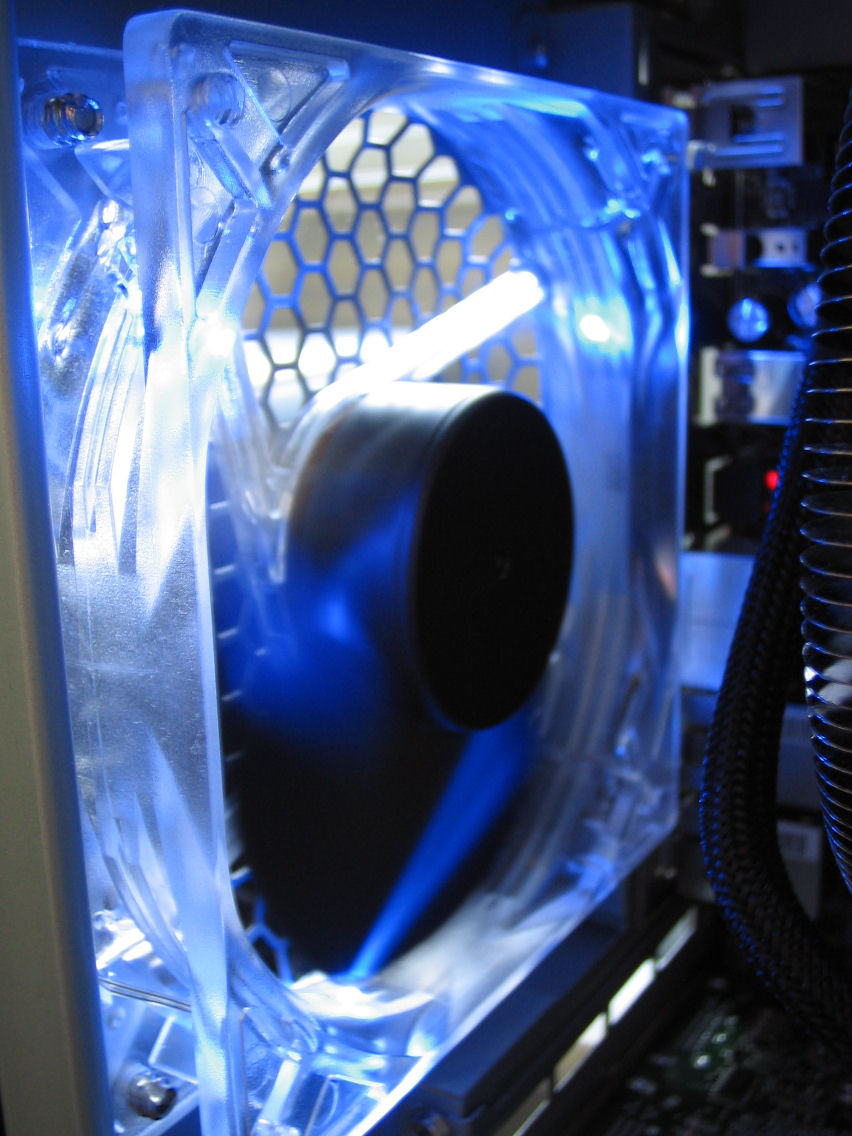

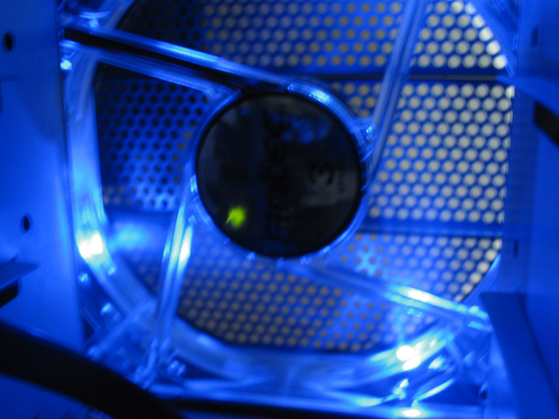

Det er tre lys på hver vifte. Det går små wire som jeg antar fører strøm fra midten og ut til hvert lys. Det er to sett med ledninger som går fra kabinettet og inn til viften, (sort, orange gul) og (sort, rød)
Det skal i de fleste tilfeller virke å kappe over kabelen til led-ene i vifta. Det som kanskje kan skje, er at vifta da går for fort rundt og på den måten bråker med/blir ødelagt. Kan løses ved å kjøre vifta på fem volt og ikke tolv. Dette er ikke noe jeg har erfart selv, men har lest i en annen tråd her på forumet :)

De to bundlene (du kan se dem på bildet ovenfor) er:
Sort, orange, gul
Sort, rød

Du må rote inne i selve vifta for å drepe ledene. De er enten koblet i serie med, eller parallelt med motoren. Er det seriekobla må du fjerne ledene men sørke for at det allikevel blir kontakt (bytte ut LED med en bit ledning), er det parallelkobla holder det å lodde løs LEDene.
Viftekabelen som går til hovedkortet behøver du ikke gjøre noe med.
