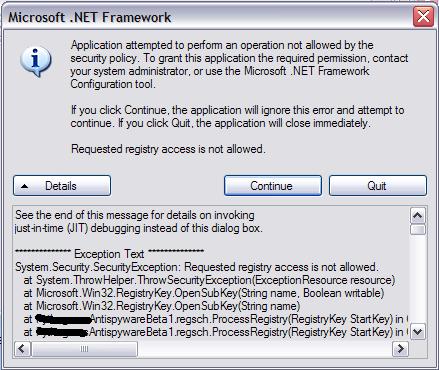

Har nå testet funksjonen, men det kom opp en error:
Hva som står i erroren:
See the end of this message for details on invoking
just-in-time (JIT) debugging instead of this dialog box.
************** Exception Text **************
System.Security.SecurityException: Requested registry access is not allowed.
  at System.ThrowHelper.ThrowSecurityException(ExceptionResource resource)
  at Microsoft.Win32.RegistryKey.OpenSubKey(String name, Boolean writable)
  at Microsoft.Win32.RegistryKey.OpenSubKey(String name)
  at **fjernet**AntispywareBeta1.regsch.ProcessRegistry(RegistryKey StartKey) in C:\Documents and Settings\**fjernet**\Mine dokumenter\Visual Studio 2005\Projects\**fjernet** Antispyware Beta 1\**fjernet** Antispyware Beta 1\regsch.vb:line 43
  at **fjernet**AntispywareBeta1.regsch.ProcessRegistry(RegistryKey StartKey) in C:\Documents and Settings\**fjernet**\Mine dokumenter\Visual Studio 2005\Projects\**fjernet** Antispyware Beta 1\**fjernet** Antispyware Beta 1\regsch.vb:line 46

Hva er galt? Trenger jeg å gi programmet tilgang til noe?
Endret av AnaXyd
8906746[/snapback]
Du finner en del løsninger (blant annet ved å gi .NET-accounts leseprivilegier) når du Googler feilmeldingen "System.Security.SecurityException: Requested registry access is not allowed.", men den letteste løsningen blir nok å simpelthen ignorere feilmeldingen. Det er neppe en fullgod løsning, men det burde i det minste fungere. Helst bør du nok finne svar på det egentlige problemet (for lite privilegier). Evt. kan du jo unngå å lese de områder du ser du ikke har rettigheter til.

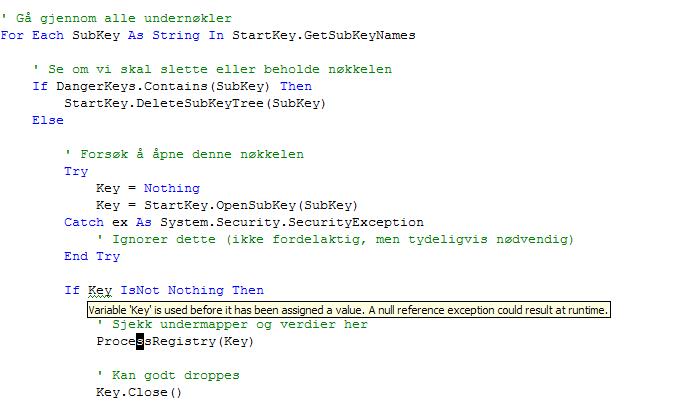

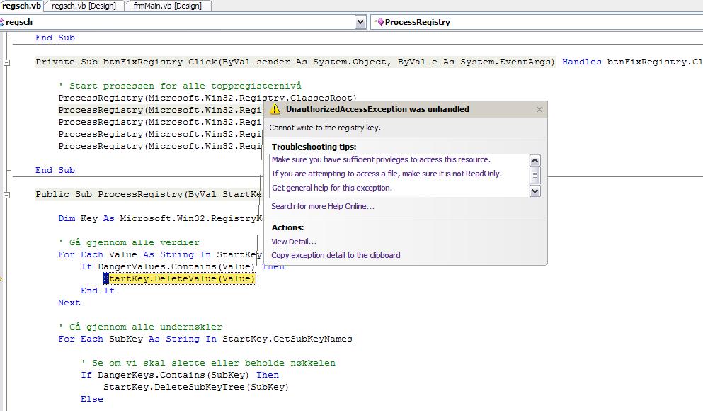

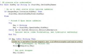

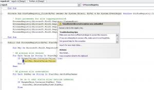

Først av alt, jeg setter virkelig pris på at du gidder å hjelpe meg med dette! :) Tusen takk!
Jeg får en liten feil etter den siste koden din nå:
Først av alt, jeg setter virkelig pris på at du gidder å hjelpe meg med dette! :) Tusen hjertelig takk!

Nei, det er ikke en feil, det er en advarsel. I dette tilfellet bemerker den, rent uvitende, at Key-variabelen KAN føre til en feilmelding ved kjøretid - noe jeg kan betrygge deg med er umulig, da IF-setningen tester variabelen for nettopp dette. Koden vil ikke bli kjørt om den er satt til Nothing.
Ganske tåpelig at IDE'en ikke tar hensyn til såpass simple ting som kondisjonerte kodeblokker ...
Okay! :)
Jeg testet igjen nå, men det kom en error igjen:
Er det noe jeg har gjort galt, eller er det noe vi må tilføye i koden?

Bumper litt her jeg. Har fremdeles samme problem som i posten over, og har ikke funnet ut av det.
