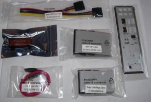

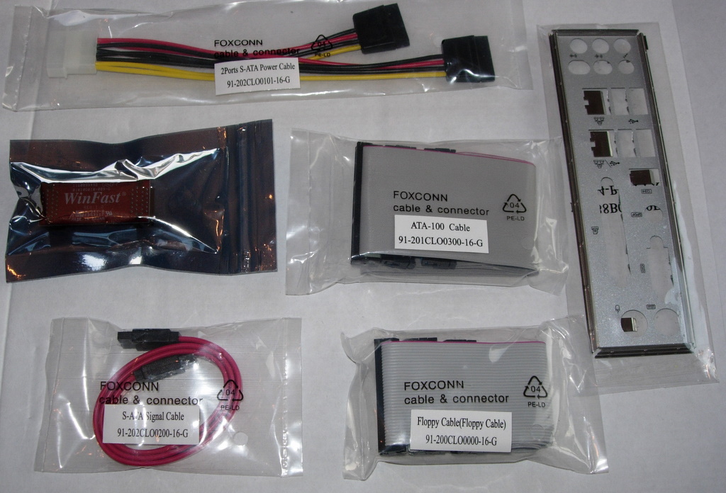

Innhold i pakken:
• Driver/utility CD
• 1 flat floppy kabel
• 1 flat IDE kabel
• 1 S-ATA kabel
• 1 stk 2 ports strømadapter til S-ATA disker
• SLI bridge
• Quick Install Guide
Det følger ikke med vanlig manual, hverken i papirform eller som PDF-fil.
Fant heller ikke noe annen manual på Foxconn sin hjemmeside. Den quick install guiden som følger med er en stor, utbrettbar sak. Den gir grei informasjon om montering og alle tilkoblinger, men lite om instillinger i BIOS.
Kunne ønsket meg litt bedre manual, er jo mulig det kommer på hjemmesiden etterhvert.

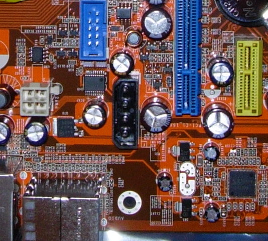

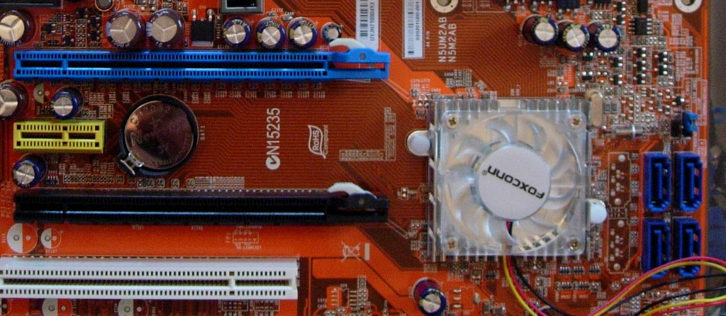

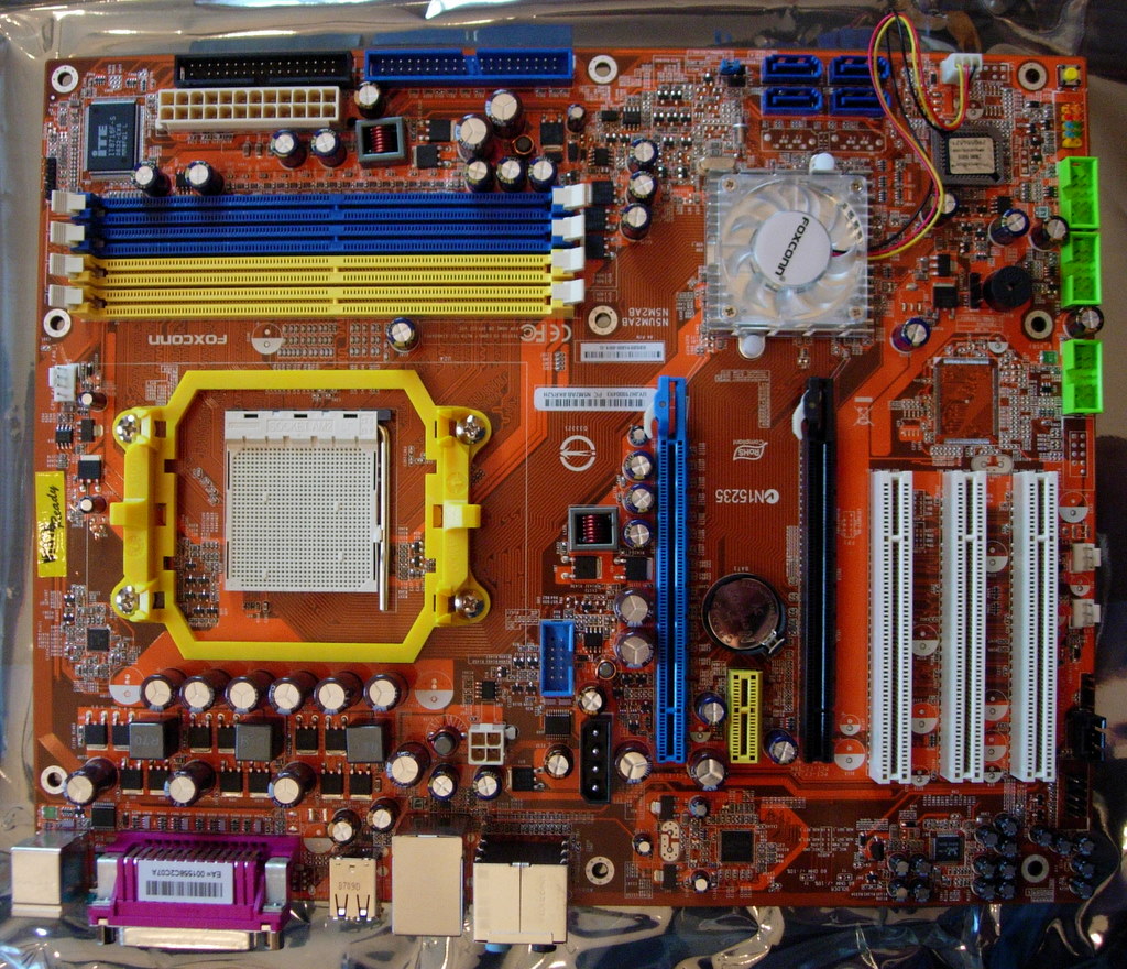

Layout av kortet:

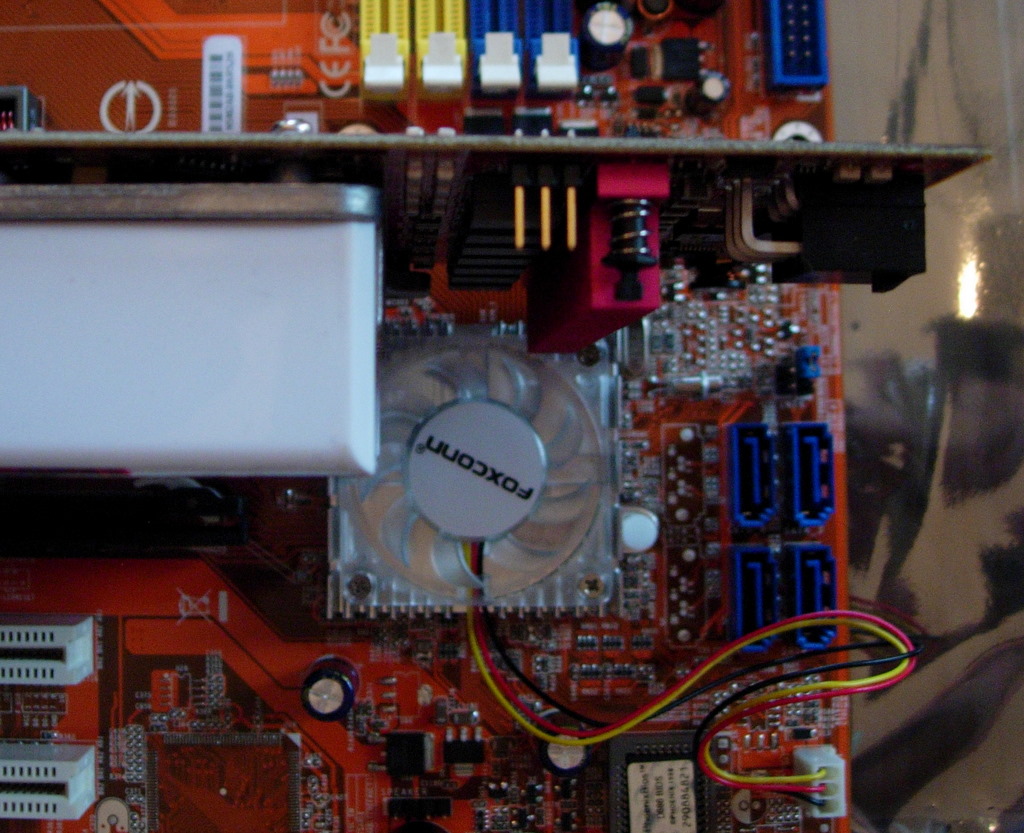

Det er montert en kjøler med vifte på brikkesettet, men den lagde ingen plagsom lyd.
Var ikke lett å legge merke til støyen fra viften i mitt system som har et moderat lydnivå.
Plasseringen gjør det litt vanskelig å bytte den med en passiv kjøler, særlig hvis man ønsker å kjøre skjermkort i SLI. Da vil det nederste skjermkortet komme i konflikt med en passiv kjøler som stikker opp.
Ved stor kjøler på det første skjermkortet, kan den også komme i konflikt med evt. passiv kjøler på hovedkortet.
Plasseringen av kontakter for floppy, IDE og S-ATA er bra ute på enden av kortet, det samme med ATX strømkontakten. Eneste jeg kunne ønsket var at ATX 12V kontakten hadde vært plassert høyere på kortet, her står den litt langt nede synest jeg.
Ellers er det 3 USB tilkoblinger nederst på kortet for tilkobling av 6 ekstra USB kontakter, men det følger ikke med noe brakett for disse.
Er også 2 stk 3-pins viftekontakter for kabinettvifter plassert nederst på kortet.
En kontakt kalt AUX Power plassert på kortet fant jeg ikke ut hva den var til, men sannsynligvis i forbindelse med skjermkort. Er vel ikke i bruk så lenge skjermkortet har egen strømtilkobling.
Monteringen av en relativt stor CPU kjøler bød ikke på noen problemer.

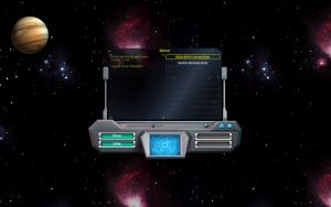

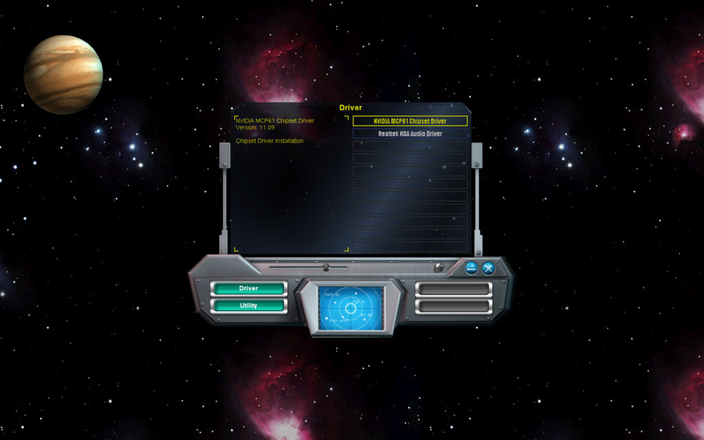

Drivers/Utilities CD:
Denne starter automatisk opp, og presenterer en litt fancy meny.
Men den fungerer helt fint, det er drivere til chipset og onboard lydkort, samt mulighet til å lage en RAID-driver diskett.
Av andre program følger det med Acrobat Reader, DirectX9.0 og 90-dagers lisens på Norton Internet Security 2006.
Til selve hovedkortet er det Fox Liveupdate og Fox One som er av programvare.

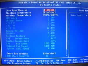

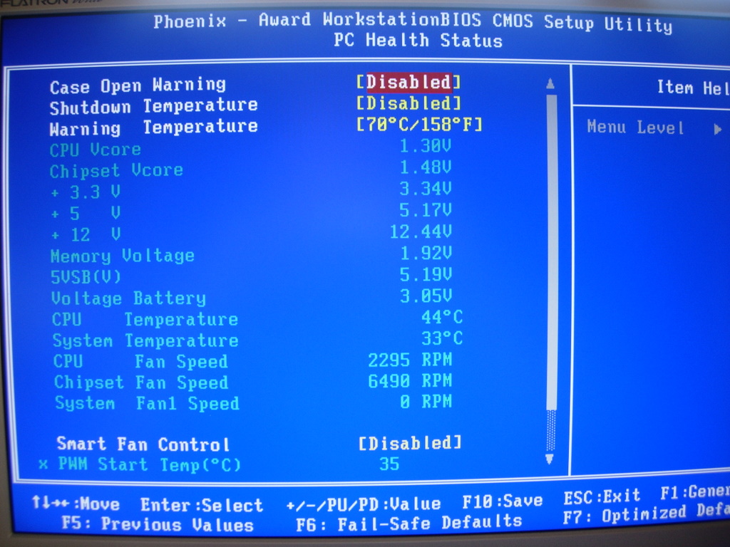

Fox One viser en del systeminformasjon på spenning, temperaturer, vifter og klokkefrekvenser. Kan også regulere en del av disse tingene, samt sette alarm på temperatur, viftehastighet og lignende.
En morsom ting som skjedde med meg når jeg aktiverte Smart Fan viftekontroll, var at kortet begynte å pipe noe infernalsk! Da var det alarmen for viftehastighet som hadde en for høy verdi, slik at programmet trodde det var feil på viften. En liten justering der så ble det bra.

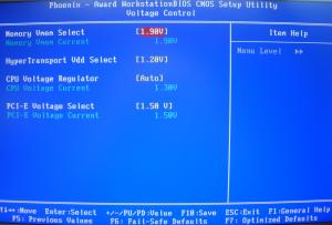

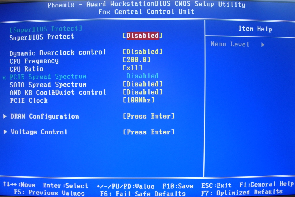

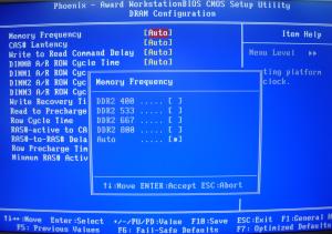

BIOS og overklokking:

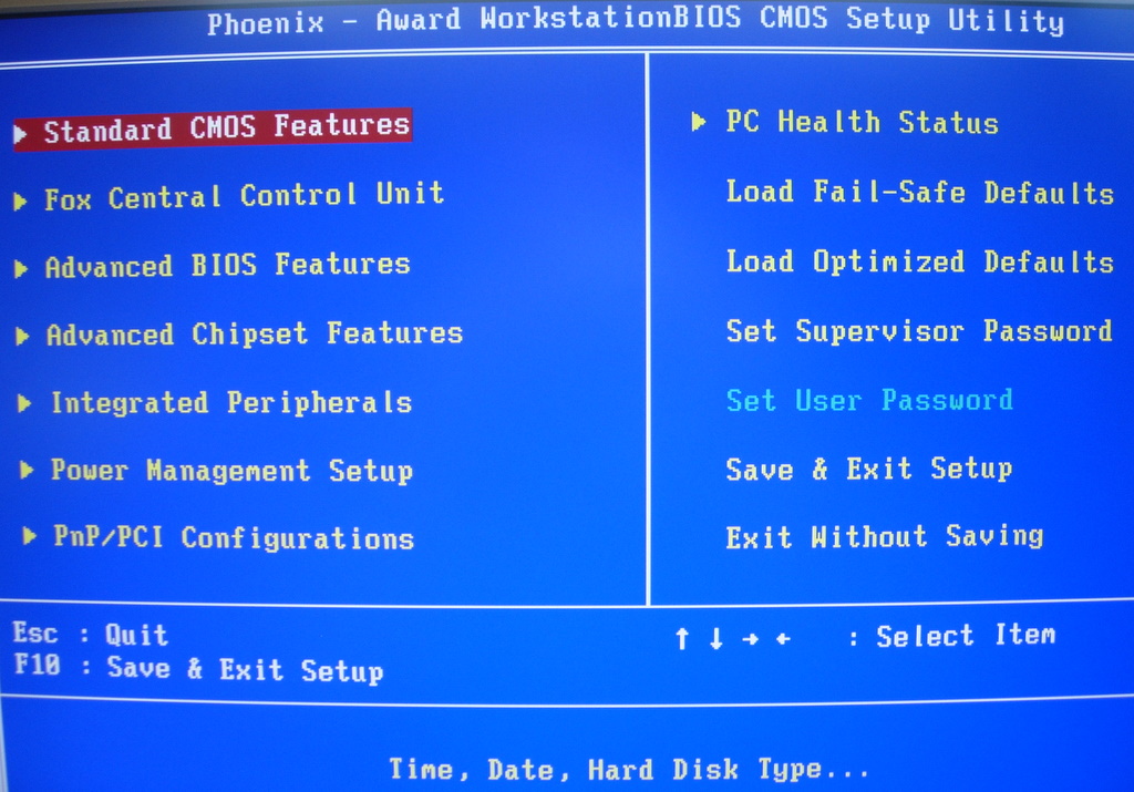

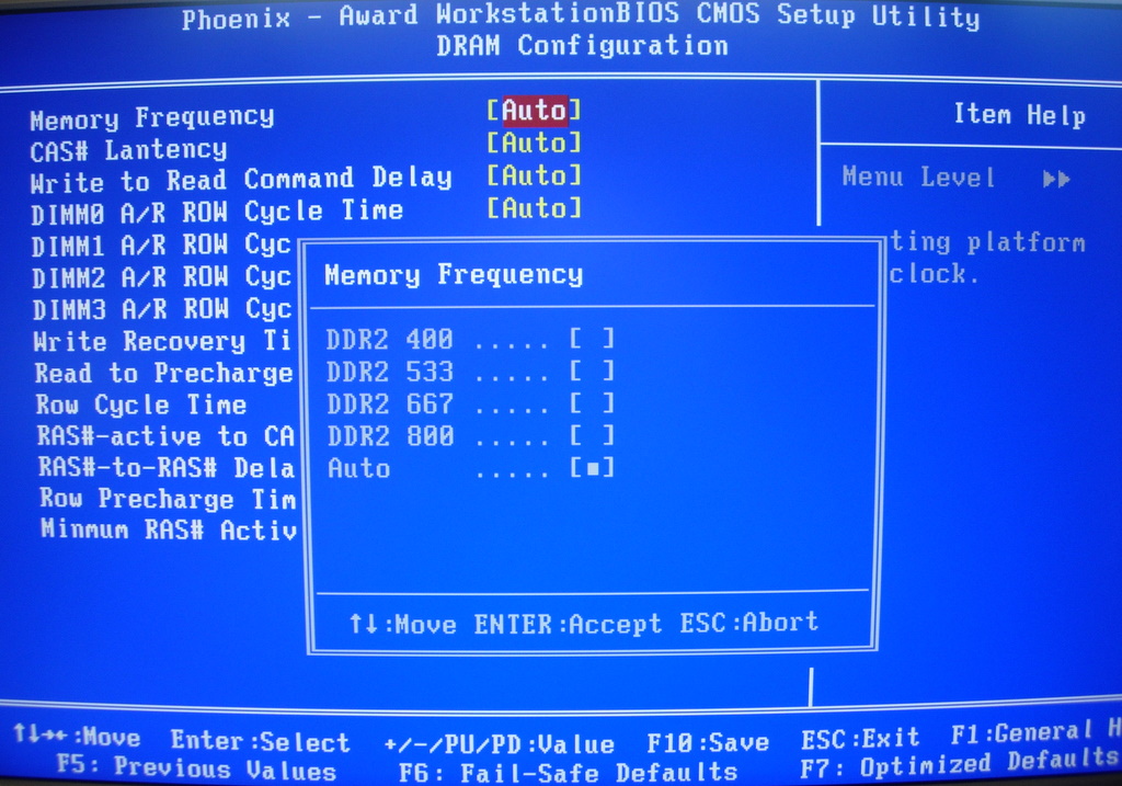

BIOS er av typen Phoenix-Award, og har brukbart med instillinger til å være på et såpass rimelig hovedkort. Mangelen på en komplett manual gjør seg litt gjeldende her, da ikke alle instillinger er helt selvforklarende.

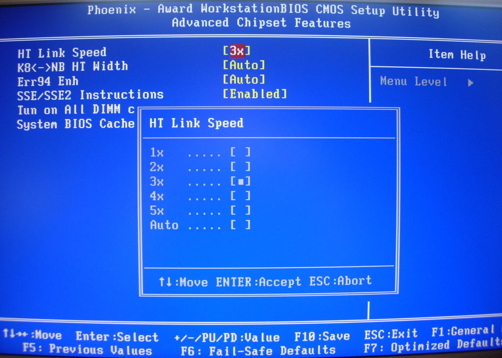

Ikke alle instillinger man trenger ved overklokking er samlet på ett sted, så det blir litt hopping frem og tilbake.

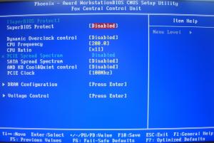

Prøvde først å aktivisere en automatisk overklokkings funksjon under ”Dynamic Overclock Control”, men da restartet maskinen på nytt hele tiden. Dette skjedde både med levert BIOS, samt den siste oppdaterte.
Prøvde derfor manuell overklokking, og fikk etter litt prøving og feiling min Athlon 64 X2 4200+ CPU opp fra 2200MHz til 2400MHz. Så ikke veldig mye økning her. På et annet hovedkort fikk jeg det noe høyere, men min CPU er tydeligvis ikke så overklokkings vennlig.
