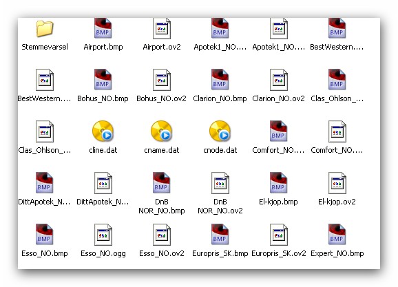

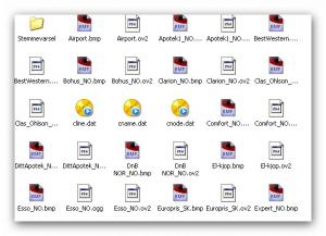

Jeg har en TT XL som jeg har lagt denne fotoboksvarslingen inn på, det kommer opp på kartet ja hvor fotoboksene er. Men er det noen muligheter for at den varsler med lyd? (Ett pip eller noe) ? Har ikke fått til det.
Du kan velge selv om det skal være stemme eller lyd, lydfilene må legges i kartmappen der fotoboksfilene ligger
Endret av asbhegge
Gjest Slettet-fsaSP0zV
På nystul.no finner du anvisninger på hvordan du får til stemmevarsling. Ellers setter du bare et av de innebyggede varslene i TT, noe som er kjempenkelt. Du har sikkert kopiert inn POI-filene uten å konfigurere noe mer.
