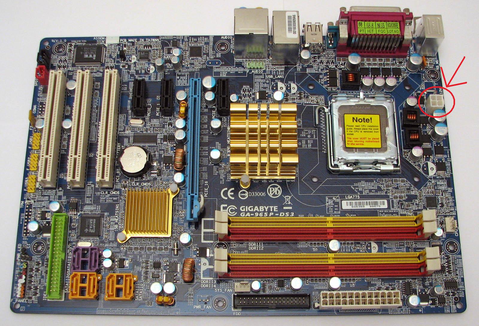

torrusvik Skrevet 12. juni 2007 Skrevet 12. juni 2007 (endret) Hadde samme problemet når jeg nettopp hadde satt sammen min. Hadde glemte å sette i strømkontakten til hovedkortet. Endret 12. juni 2007 av tonecyh
